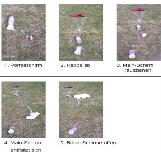

So die Fallschirmkonfiguration ist auch fertig.
In einer Kammer, die per Timer freigegeben wird, befindet sich ein kleiner und leichter Seidenfallschirm.
Auf dem Bild sind die verschiedenen Zustände "dargestellt". Man sieht nur die Spitze der Rakete und auf dem ersten Bild, wie dieser kleine rote Vorfallschirm aus seiner Kammer gerade rausgekommen ist.
Testen konnte ich das ganze noch nicht so wirklich, aber nach einigen Sprints im Garten mit den Fallschirmen hinterherziehend sieht es ganz gut aus.
Wenn ich jetzt noch einen Startplatz finde kann es losgehen big grin

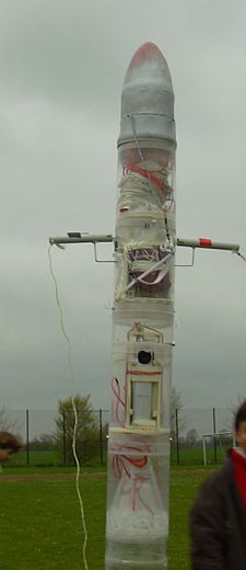

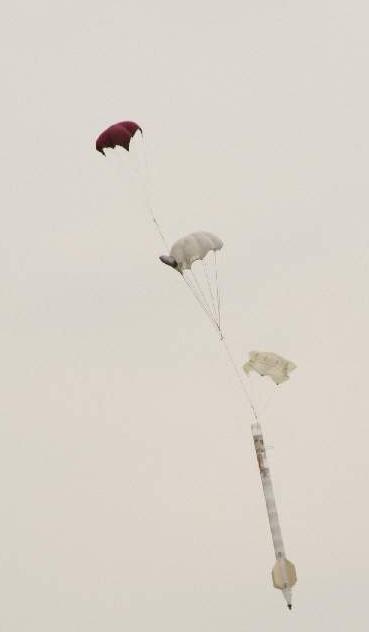

Sie ist geflogen bounce bounce bounce
Start...
sanfte Landung an 3 Fallschirmen

Sie ist geflogen ........
Nur leider funktionierte die Onboardkamera nicht.
Und schön ist sie geflogen
aber die "off board Kamera" war OK

Super!!
Echt tolles Bild beim Start.
Warum hatte die on-Board Kamera nicht funktioniert?
mfg
fergus
Beiträge: 1154
Beitrag 99376 [Alter Beitrag24. April 2006 um 16:43]
Die Auslösung der Kamera funktioniert mechanisch per Gummi.
Beim ersten Flug war das Gummi nicht stark genug, und der Stift, der auf den Auslöser drückte etwas schief. Um das Gummi neu zu Spannen hätte ich aber die Rakete auseinander nehmen müssen. Da aber schon 9bar drauf waren und man bei dieser Größe der Rakete schon einige Minuten dafür braucht entschied ich mich zu fliegen. Außerdem war eine leichte Undichtigkeit zu höhren, somit flog sie halt so.
Beim zweiten Flug war leider etwas ähnliches. Außerdem musste ich beim Landen feststellen, dass ein Timer von den Fallschirmkammern aus seiner Verankerung gerissen wurde. Somit war ein dritter Flug an diesem Wochenende nicht mehr möglich.
Ich werde mir etwas anders für die Kameraauslösung einfallen lassen. Mal sehen...

Klasse Rakete und an den Bilder lässt sich ein super Flug ablesen^^.
Auch klasse, das alle Fallschirme funktioniert haben.
Wie hoch ist denn ungefähr gekommen und gibts demnächst auch noch ein video davon?
Freu mich sehr, die mal in Aktion zu sehen.

Beitrag 99383 [Alter Beitrag24. April 2006 um 18:23]
Berechnet mit etwas über 90m, und die sollte sie auch erreicht haben big grin
Video kommt natürlich auch nochwink
