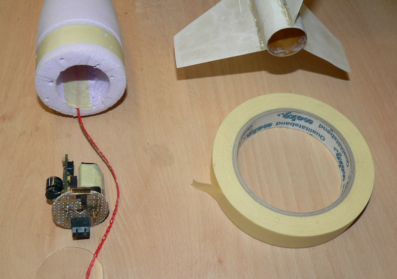

Ich habe mich nun entschlossen, die Ausstoßelektronik in die Spitze einzubauen.
Das Schockband und die Drähte des SN0 seitlich herauszuführen und mit einem Plastikdeckel und Tape die Öffnung nach dem einschalten hermetisch abdichten.
Ich werde sicher bald mal einen Probeflug absolvieren. Ciao, Rolli

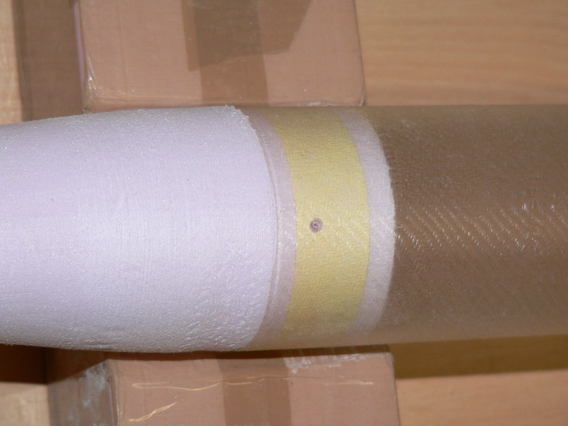

Hallo Rolli
Das ist auch meine Vorgehensweise. Jedoch sollten doch die Luftlöcher für den SALT an der "graden" Seite angebracht werden? So ein bis zweimal Durchmesser unterhalb des Übergangs von Spitze nach Körperrohr? Um das hinzukriegen habe ich an Belüftungskanäle an dem Ausstoßteil vorbei in die Wandung des Körperrohr gedacht. Das Körperrohr ist dann für ein Segment unten und oben hermetisch verschlossen und als Luftführung dicke Strohhalme. Was passiert aber bei der Trennung? Oder ist die Vorgabe der Lüftungslöcher doch nicht so zwingend notwendig?
confused
Jede Antwort erzeugt viele neue Fragen...
Beiträge: 3063
Beitrag 96472 [Alter Beitrag27. Februar 2006 um 22:50]
Die Löcher im Syrodur am unteren Ende sind keine Belüftungslöcher. Sorry, dass ist irreführend. Sie stammen noch vom Drechselmitnehmer und werden ja mit einem runden Plastedeckel verklebt, damit der Salt hermetisch abgedichtet ist.
Die Löcher für die Belüftung sind an der Seite...
