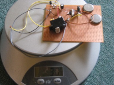

Hi, bin neu´hier im forum, ich bin seit längerem auch schon wasserraketen bauer und war schon immer nach einem geeignetem falschirm system auf der suche ,dehalb hab ich mir jetzt wo ich von diesem timer gelesen hab sofort die benötigten elektronischen bauteile bei conrad besorgt, den passenden 6g servo hab ich ich sogar schon zuhause. Wenn ich die sachen zusammengelötet hab werd ich mal berichten obs funzt!

Hi, hab das ´Teil jetzt fertig gelötet und es funktioniert alles PERFEKT, ein großes lob an Gewindeschneider! Es ist abern bischen klobig geworden und da ich mir von jedem bauteil die doppelte menge bestellt hab löte ich die ganze Schaltung gleich nochmal. Insgesamt mit zwei 3 volt knopzellen wiegt die schaltung jetzt genau 30 gramm.

Schön das es bei dir funktioniert. Wenn du noch Erweiterungsvorschläge Verbesserungen hast das lass es mich wissen.
