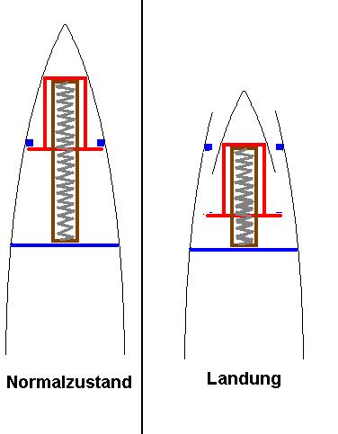

Beitrag 102768 [Alter Beitrag31. Juli 2006 um 19:09]
Größere Flughöhe muss nicht heißen, das die Rakte am Boden schneller ist, wie bei etwas weniger Höhe! Je nach Masse und Luftwiederstand kann sich die Maximalgeschwindigkeit auchschon eher zeigen. Die Spitze kann man da auch entsprechend verstärken, bzw. Einmalspitzen herstellen, die dann auch gleich eine Sanftere Landung ermöglichen.
Oder auch eine 2Teilige Spitze, wo das vordere Ende mit einer Feder gespannt ist, und sich dadurch in die zweite Hälfte drücken lässt. So hat man auch gleich etwas Gewicht vorne drin, für den stabilen Flug. Hier mal grad nen Bild zur Erklärung:
Mfg Fabian
