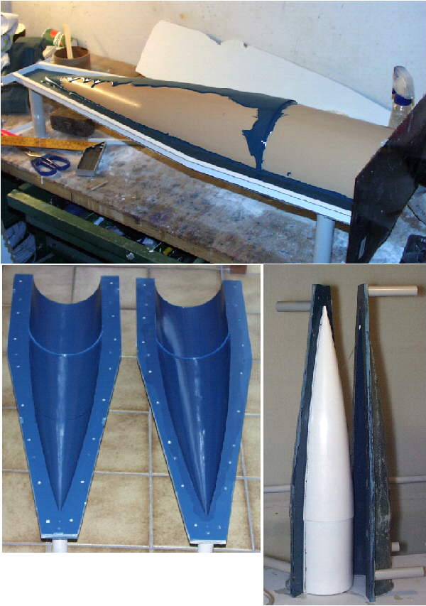

Hi Nic,
da ich immer die gleiche Schablone benutzen und nur jeweils auf den passenden Durchmesser reduzieren will, ist die Kupferbandmethode hier nicht so günstig. Aber mit Pertinax klappt es prima.
Die Spitze hab ich ja nicht aus dem Vollen gearbeitet, sondern aus einzeln geschnittenen Scheiben, also im Grunde fast die Gurte/Spanten-Methode. Mit Drehbank geht es aus Styrodur einfach schneller. das Spachteln bleibt einem wohl kaum erspart, auch wenn man aus Spanten mit Beplankung baut. Es ist halt fast unmöglich, nur mit Beplankung ein drehrundes Teil zu bekommen. Fragt sich aber natürlich, wie genau es sein muss. 1/2 mm sieht man bei einer 100er Spitze kaum noch. Wenn ich aber schon Gas geld für eine GFK-Form investiere, dann soll es auch wirklich rund sein. Daher der ganze Aufwand mit der Spachtelei. Vielleicht hab ich mich auch unklar ausgedrückt: die gezeigte Spitze wird ja nicht in der Rakete verwendet, sondern dient nur als Urmodell für die Herstellung der Form, in der die Spitze dann in GFK laminiert wird.

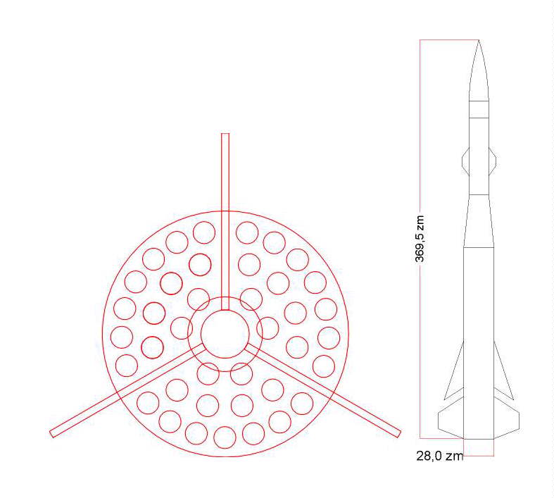

Beitrag 11112 [Alter Beitrag12. März 2002 um 03:19]
ursprünglich wollte ich die Rakete ja nur 2m lang machen, mit konstantem Rohrdurchmesser.
Erste berechnungen haber aber schnell gezeigt, dass durch das Gewicht der vorgesehenen Motorisierung keine Flugstabilität zu erreichen war. Hier sieht man mal wieder die Grenzen der SP-Motorisierung.
Also habe ich die Pläne geändert und die rakete verlängert und oben verjüngt.
Ich würde sie ja gerne nur mit held 5000 fliegen, bin mir aber nicht sicher, ob ich das gewicht so niedrig halten kann. Sie dürfte max. 6kg wiegen - ohne Motoren. Wenn das nicht klappt, dann ist zentral noch ein BC 360 oder evtl. ein entspr. AT vorgesehen. Da ich in jedem Fall ein 2-stufiges recovery und einen zusätzlichen Notschirm realisieren will, kommt einiges an gewicht zusammen. Mal sehen. Noch ist es zu früh für eine Hochrechnung des Gewichts.
So soll sie nun also aussehen. Für die Zündung der über 30 held 5000 muss ich mir ne neue Zündanlage bauen und die Startrampe ist natürlich auch zu klein. Also noch jede menge Arbeit...

Beitrag 11304 [Alter Beitrag15. März 2002 um 20:29]
Also manchmal krieg ich ja feuchte Augen, wenn ich bestimmte Raketen sehe. Z.B. war das so, als Yank die BBX in 5,5" rausgebracht hat. Und jetzt lese ich: 4 Meter, 28 cm, 30 Held 5000. Wo ist das Taschentuch?
Super, Achim, weiter so!
Beitrag 11312 [Alter Beitrag15. März 2002 um 21:27]
Es sind nur 3,69 m. Sollte es aber Probleme mit dem Schwerpunkt geben dann stock ich nielleicht noch auf 4m auf. tinysmile
Beitrag 11350 [Alter Beitrag17. März 2002 um 12:48]
Nach 2 durchgearbeiteten Nächten ist die Form fertig und die erste Spitze "geerntet".
Ich habe nur 2 Lagen 290er Gewebe verwendet.
Da die Spitze aber ja noch einmal geteilt wird, sollte die Festigkeit nach Einbau der Spanten und des Laufrohrs für den Druckkolben ausreichend stabil sein. Im Rohzustand wiegt sie jetzt 470 Gramm.

Beitrag 11359 [Alter Beitrag17. März 2002 um 14:56]
@Achim: Als du die Form gemacht hast, hast du da die Spitze halbiert? Oder schaut die eine Hälfte unten heraus? wie hast du das mit dem Rand hinbekommen, das die Naht von den beiden hälften schön eckig wird?
