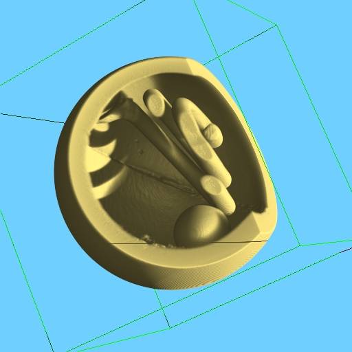

, 3D-Röntgentomographie
Hallo zusammen,
wir kennen sie alle...die beruhigende und klingende Qi-Gong-Kugel, welche man im Duett im Handteller kreisen läßt. Die Frage nach dem Miniatur-Küster, welcher unaufhörlich beim Kugelkreisen herumbimmelt, wird ernüchternd durch folgendes Bild beantwortet... VG, Hendrik Folgende Datei wurde angehängt: SOL-2 Die Wissenschaft hat keine moralische Dimension. Sie ist wie ein Messer. Wenn man es einem Chirurgen und einem Mörder gibt, gebraucht es jeder auf seine Weise. Wernher von Braun (1912 - 1977), deutsch-US-amerikanischer Raketenforscher http://solaris.raketenmodellbau.org Solaris-RMBder Verein fürs Forum. |

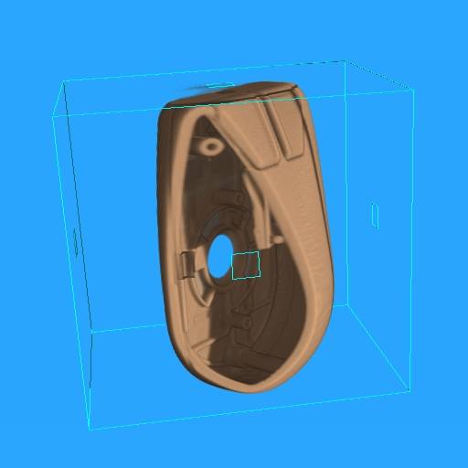

, 3D-Röntgentomographie die Zweite
Ähnlich verhält es sich auch mit jenem Plastikgerät, welches man meist rechts neben der Tastatur lagert und dazu dient, den Zeiger auf dem Bildschirm zu bewegen. Im Volksmund oft mit Maus umschrieben, lies sich doch ebensolches Getier nicht auffinden...also, blanke Lüge!!!

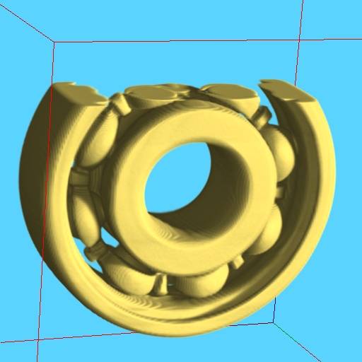

, 3D-Röntgentomographie die Dritte
Und nun eine Nachricht an alle Masch-bauer!
Nennt man unten gezeigtes Teil doch so unpassend Kugellager, so kommt es einem bei der Durchsicht eher als ein Kugelzwangslager vor! Die armen Arbeiter sind demnach in Ketten gelegt und um dies nicht der Außenwelt zu zeigen, zu dem auch noch gekapselt! Ich denke, wenn man allgemein wüßte, daß wir hier immer noch unsere Arbeiter in Ketten legen, dann würde ein ziemlicher Aufschrei durch die Massen gehen und Amnesty Int. würde alle Arbeits-Kugelzwangslager verbieten wollen...! Folgende Datei wurde angehängt: SOL-2 Die Wissenschaft hat keine moralische Dimension. Sie ist wie ein Messer. Wenn man es einem Chirurgen und einem Mörder gibt, gebraucht es jeder auf seine Weise. Wernher von Braun (1912 - 1977), deutsch-US-amerikanischer Raketenforscher http://solaris.raketenmodellbau.org Solaris-RMBder Verein fürs Forum. |

eben (= etwas weiter oben) schreibst Du noch vom Vorteil eines zerstörungsfreien Verfahrens! Was ist das für eine Grausamkeit, z.B. ein künstlerisches musikalisches Gerät, das angeblich für den Einsatz in der Hand entworfen wurde, mühselig zu virtualisieren und dann virtuell zu zerstören! Und bösartig den Zauber über diesen Dingen zu vernichten! War mir doch immer ein Rätsel, wie die zwei Ringe scheinbar ineinander schwebend endlos lang umeinander drehten wie die zwei Königskinder... Und wieviel süße Gedanken waren mit meiner Maus, die in unhörbaren Rufen dem Computer mitteilte, wo sie gerade war - die innigst vorstellbare Mutter-Kind-Beziehung überhaupt! Erst der doppelte Zauber der Klangkugeln, die aus einem sagenumwobenen fernen Reich unter unvorstellbaren Schwierigkeiten hierhergeschmuggelt wurden, unerklärlich feine Töne abgaben und richtig angewendet zu absoluten Glücksgefühlen führen sollten (aber das gehört nicht in das Raketen-Forum, höchstens als antipodische Ergänzung)... Und jetzt: der letzte Zauber der Technik, die letzten geheimnisvollen Unerklärlichkeiten - schnöde zertreten von Hendrik! Müssen wir uns das gefallen lassen? Ich hätte wenigstens eine virtuelle zerstörungsfreie Röntgenaufnahme erwartet!!! ![]() Bertram |
