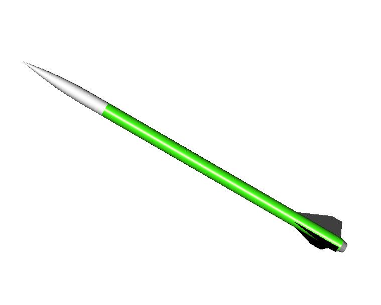

grün finde ich auch nicht schlecht

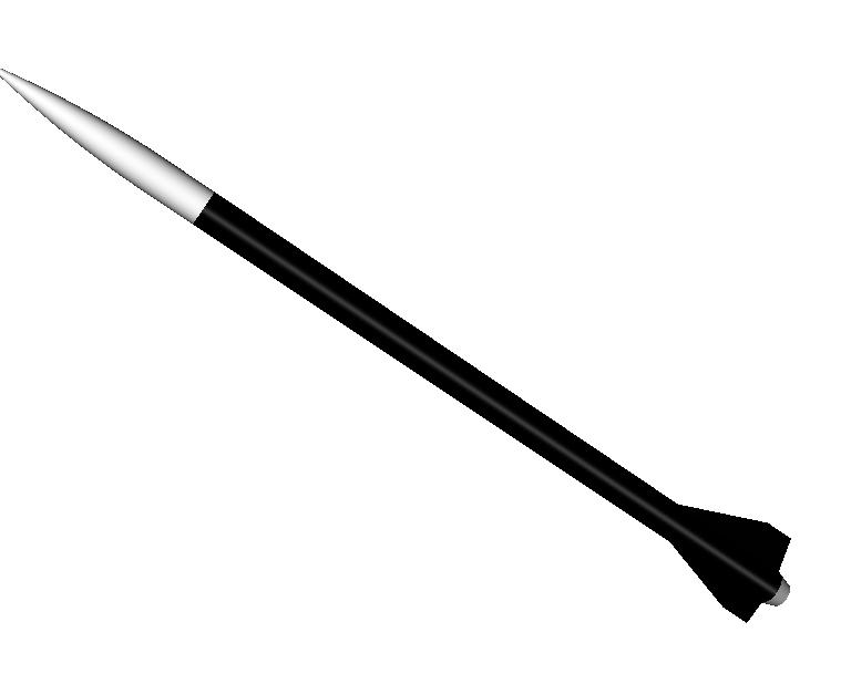

und auch noch schwarz. Sieht auch nicht schlecht aus und hat den besten Kontrast am Himmel.
Gibt das eigentlich Metalflake Schwarz?
Hat das schon mal jemand verarbeitet?

Also mein Favorit wäre ein dunkles blau, möglichst metallic, obwohl Dein Kawasaki-grün sieht schön giftig aus.

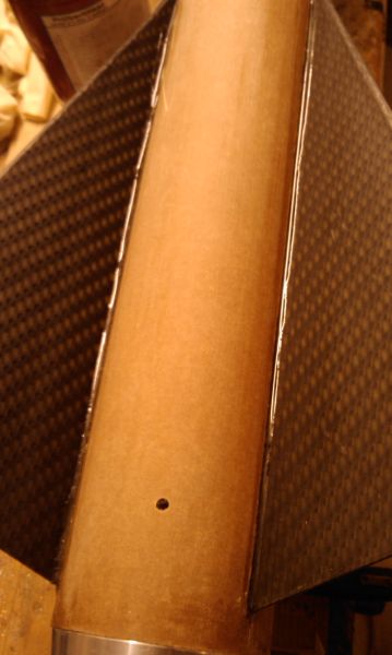

Gestern war ich wieder fleißig und habe die Fuge zwischen Finnen und Körperrohr ausgekehlt.
Dabei habe ich folgenes gelernt:
1. Harz wird bei kalten Temperaturen zähflüssig.
2. Harz wird auf die Heizung gelegt wieder super dünnflüssig
3. Wenn das Harz zu warm ist hat man keine Zeit mehr die Finlets gleichmäßig glatt zu streichen roll eyes (sarcastic)
Soll heißen, das ich das Epoxi gerade mal mit der Spritze in die Kante gezogen habe und das Glattstreichen danach schon fast nicht mehr möglich war da es schon abgebunden hatte.
Das Ergebnis ist also nur mittelmäßig geworden, pech. Eventuell mach ich das noch etwas breiter, dann sieht man es nicht mehr.

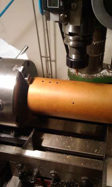

Die Nutzlastkammer hat jetzt auch die Schalterlöcher und drei Bohrungen für die Verbindung mit dre E-Bay.

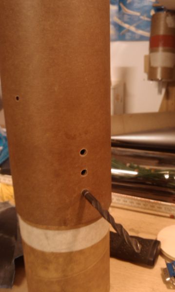

Hier sieht man das Ganze mit der E-Bay darunter. Jetzt fehlt eigendlich nur noch die Schockbandbefestigung im Körperrohr und eine Redunante Bergungselektronik.

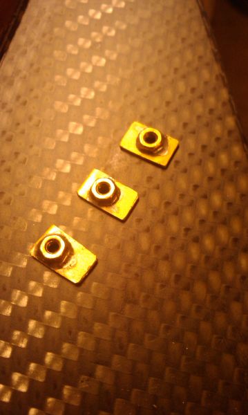

Die Muttern zum Einkleben habe ich aus Messingblech und Messingmuttern weich gelötet.

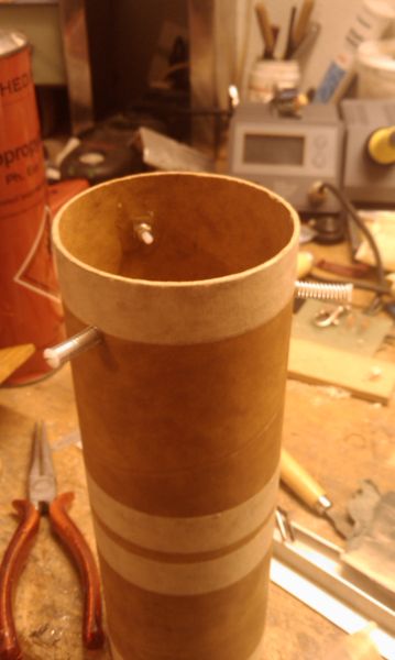

Dann einfach Kunststoffschrauben fetten und das Ganze unter Federspannung einharzen.
