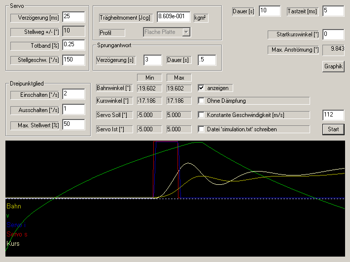

@Bodo
Auswurf bis jetzt geplant über Motor.
Dann kann es passieren, dass Du nicht so viele Versuche machen kannst.
Tongeber wäre zwar ...
An die Fernsteuerung anschließen, damit man weiss, wann die Rakete angesteuert wird.
Habe nur zwei Händecool und eine Kamera
Da findest Du bestimmt noch jemanden ...
Als Ergebnis sollten Deine Videos eine Bewegung wie im Bild enthalten.
Die anderen Daten kann ich aber gerne noch reinstellen ...
Mach mal ...
Christoph
