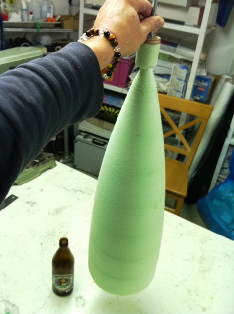

200mm x 800mm Spitzen herstellen mit Styrodur nach dem Gyros Prinzip..geht super ..dazu brauchst du Hombach oder Obi (12V Niedervolt Trafo, styrodur Platten, Sperrholz, Plastic Röhre, Schraubgewinde), ein Musikgeschäft (.24 inch E-Guitarre Saiten fürs heiss schneiden) und ITEM Profile für die Gyros maschine...links der "heisser Draht"
Styrodur Blöcke grob schneiden, aufspiessen und bekleben (wichtig)..an der "Gyros" maschine sind halb-Profile der Spitze angebracht..danach einfach schön runterziehen...und der "Gyros" immer wieder drehen...
schleifen a bissi...(an der Maschine direkt, Akkubohrer einfach drüber stecken)...fertig!

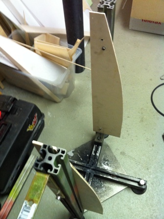

Beitrag 7268926 [Alter Beitrag11. November 2010 um 08:38]
den sieht mana uf dem ersten Bild unten links in der Ecke. Ist wohl aus einem Stappel PVC Rohre zusammen geklebt. Wichtig ist bei dem Drahthalter, das er auf einer Seite mit einer Spiralfeder unter Spannung gehalten wird da er doch deutlich länger wird wenn er heiß ist.

Neil habe es schon gesehen aber sehr deutlich erkennt man da ja nicht alles.
Zum einen, rein eine Feder zum spannen wird wohl etwas lappig oder? Auch man man ja verhindern das es am Plastik nicht zu heiss wird nicht das es da wegbrennt.

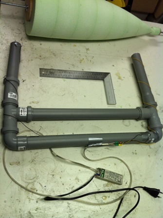

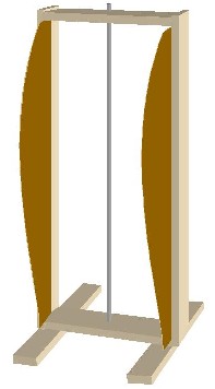

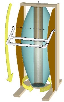

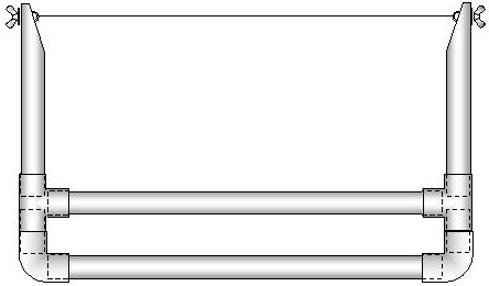

hier ein paar Zeichnungen zum Cutter und Gyros-Maschine dazu...
Der Cutter (Sanitärzubehör):

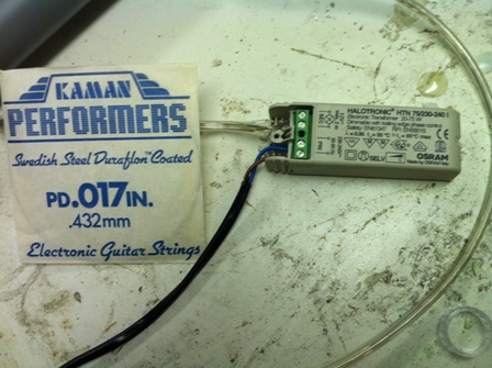

Von Feder halte ich gar nichts, aus Erfahrung. Aber andere können es wunderbar eingesetzt haben, bei mir klappte es nicht. Ich habe einfach aus dem Musikladen E-Guitarre Saiten gekauft (mittel-dick) und mit einem 12V Hallogen Trafo verbunden (75W!). Geht prima aber Achtung: erheblicher Verbrennungsgefahr da der Draht sehr heiss wird (was eigentlich gewollt ist). Also nichts für Kids zum spielen.

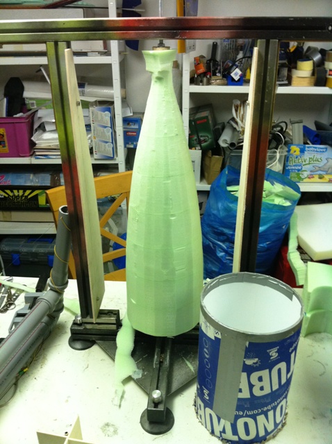

die Gyros-Maschine (ITEM, aber Holzgestell würde genauso funktionieren)
Der Prinzip:

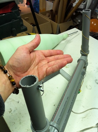

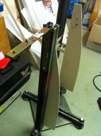

Hier die versprochene Bilder....
der Cutter
nochmals der Cutter mit Saite (Heavy Metall!)
die Saiten die ich nütze und der Trafo (Böse!!)
die Gyros Maschine teils demontiert, Blick auf die Halb-Profile
nochmals die Gyros maschine
Das ganze funktioniert natürlich nach dem Try & Error Prinzip (15 Saiten? 8 Trafos?) und eine Flasche Augustiner Hell hilft immer eine Lösung zu finden smile)
Was der Cutter angeht habe ich High-Pressure PVC Röhre genützt. Montage einfach, nur stecken und expoxy, fertig. Der Draht spanne ich mit Gewalt am Bolzen und danach mit der Mutter zumachen. Da brauchst du keine Feder, würde auch da nicht stark genug sein. und die Fummelei wenn der Draht bricht habe ich nicht mehr...
Was die Gyros-Maschine angeht, sie lässt sich beliebig nach oben wachsen. The limit ist meine Keller Decke. Aber denkbar sind 2m Profile. Damit kann man alles shapen. Von der Cola-Flasche bis zur TinTin Rakete...

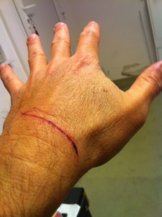

PS: nochmal die Warnung, Verbrennungsgefahr! Trafos über 70 Watt und eine Metall Saite sind gefährlich...aber leider ist es der Kompromiss: du brauchst Power und einen starken Draht, sonst bricht er ständig oder er bleibt kühl... Aber der Preis ist die gefährliche Hitze...Meine Hand wird sich noch lange dran errinern *lol*...

Aua das sieht aber böse aus.
Ich bin schon ganz gespannt wie es weiter geht den das Verglasen hat mir immer, im Nachhinein, am meisten Arbeit gemacht da ich fast Alles wieder abgeschliffen habe.
Gute Besserung
wünscht
