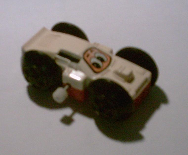

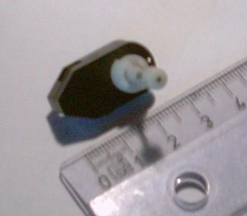

Hi, Joa, müsste zu realisieren sein. Als Akku könnte man z.B. auch Knopfbatterien verwenden. Hab' heute mal den Dachboden nach Spielsachen von mir durchsucht. Dabei fand ich so'n kleines Auto. Schweren Herzens schlachtete ich es und hervor kam ein Tommy Timer, 13x26x7 mm, 4g schwer. Glaubt ihr, ich finde noch was Kleineres? Gruss, JKH

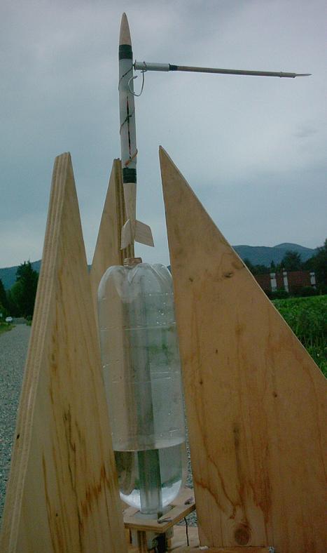

So... nach längerer Bastelpause habe ich jetzt meinen Dart fertig gestellt und getestet. Das Ding flog sehr hoch und kam mit ausgeworfenem Fallschirm wieder runter. Nur war der etwas verheddert, so dass der Dart nur halb gebremst in ein Rübenfeld fiel. Eine Stunde habe ich gesucht... und ihn noch immer nicht gefunden  Naja, ich suche morgen noch mal. Hier noch ein Bild von vor dem Start: Durchmesser 18mm, Gewicht 30g Gruss, JKH

Hast du die Unterstufe irgendwie gebremst oder reicht der Schwung der Oberstufe aus um sich zu trennen ? Wie hast du den Haltemechanismus realisiert ? Einfaches Abrutschen ? Was für ein Material verwendest du für den Dart ?
JKH
Registriert seit: Apr 2007
Wohnort: Darmstadt
Beiträge: 297
Hi Highflyer!
Der Schwung des Darts reicht locker aus, sich vom Booster zu trennen. Für die Halterung habe ich hinten in den Dart ein kleines Kupferrohr rein gesteckt. Dadurch konnte ich den Dart einfach auf einen Stift schieben, der oben auf dem Booster senkrecht befestigt war. Durch die Luftwiderstandsdifferenz und die Trägheit entsteht eine Kraft, die den Dart von dem Booster zieht.
Das Mittelstück des Darts besteht aus einem 18mm Kunststoffrohr. Spitze und Heck sind aus Balsaholz gedrechselt. Innen ist für den Fallschirmauswurf noch ein Gummi.
Gruss, JKH
das sieht sehr gut aus. Ich habe zuerst bei dem Bild gedacht, das der Triggerstab den Dart evtl. in eine nicht senkrechte Richtung zeigen läst. Konntest du da einen Einfluß sehen?
