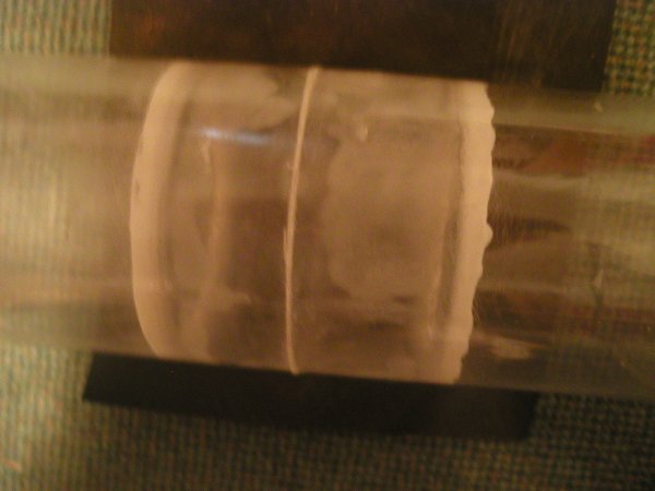

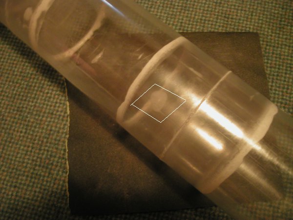

kannste eventuell mal ein Bild von den Blässchen machen. Mich interessierts wie die aussehen... Ich kann mir das irgendwie nicht vorstellen.

Beitrag 110034 [Alter Beitrag25. Dezember 2006 um 19:12]
Hi!
hier mal 2 Bilder:
lasst ihr die anderen Klebestellen erst aushärten, bevor ihr weiterklebt?
viele Grüße, wolke

diese Blasen entstehen an den Stellen an den kein Kleber hingekommen ist diese Stellen entstehen schonmal wenn Fremdkörper mit eingeschoben werden oder einfach nicht genug Kleber auf die Muffe und das Rohrstück gelangt ist.

also zu wenig Kleber war es bestimmt nicht, da der Kleber beim Draufschieben überall rausquoll!
"diese Blasen entstehen an den Stellen an den kein Kleber hingekommen ist"
- das macht mir ja gerade so viel Sorgen. kein Kleber-kein Halt
