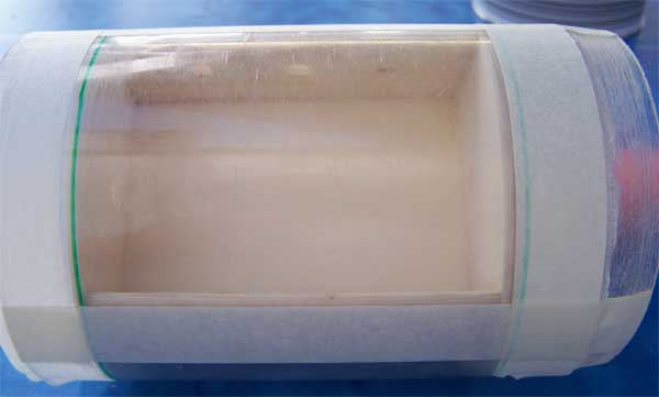

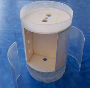

Wenn das Fallschirm Modul schön getrocknet ist, dann schneiden wir die Türen aus.
Dazu habe ich mir den Bereich mit Klebeband "markiert". Man kann es auch mit einem Permanentmarker anzeichnen. ( Die grüne Markierung an meiner Kammer bitte nicht beachten) .
So dass später nach dem Ausschneiden noch ein Rand vom Holz frei ist. Da soll die Tür aufliegen.
Also rundum die Tür 2mm größer ausschneiden als das Innenmaß der Kammern.
Seht einfach auf dem Bild.
Ich habe die Türen mit einem Teppichmesser ausgeschnitten. Ist nicht so toll. Und nicht einfach. Man rutscht leicht ab. Besser mit einem Dremel ( Mini Bohrmaschine ) mit Trennscheibe oder Minisägeblatt ausschneiden.

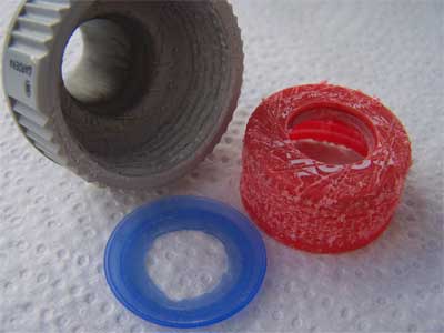

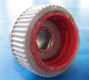

Jetzt kommt ein weiteres wichtiges Bauteil. DIE DÜSE .
Nehmt einen Flaschendeckel, falls vorhanden die Dichtung raus.
Nun den Deckel rundum mit Kerben versehen. Alles gut aufrauhen. Ich habe das mit einem Metallsägeblatt gemacht. Oder man nimmt eine kleine Bügelsäge ( Puk Säge ) dazu.
Dann ein Loch von 15mm in die Mitte Bohren.
Ggf. auch in die Dichtung ein 15mm Loch schneiden.

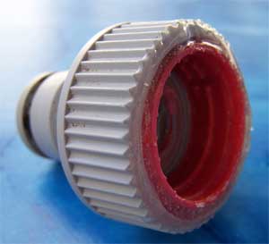

Jetzt das GARDENA PROFI HAHNSTÜCK mit großem Gewindedurchmesser ebenfalls gut innen aufrauhen.
Und schön den Deckel und das Hahnstück anschließend entfetten.
Den Deckel mit 2 Komponenten EPOXI Kleber einkleben.
Wenn alles schön ausgehärtet ist, wir die Bohrung im Deckel noch bearbeitet.

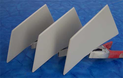

Weiter mit den Finnen.
Ich habe sie aus 4mm Sperrholz ausgesägt. Mit 400er Schleifpapier schön glatt geschliffen.
Gestern 2x mit Schnellschleif Grundierung ( von CLOU ) eingepinselt. Und wieder glatt geschliffen.
Heute habe ich sie in mehreren dünnen Schichten mit 1K Füller angesprüht.
Morgen werden sie mit 1500er glatt geschliffen. Und dann sind sie Lackier und Montage fertig.
Zur Montage der Finnen benötigt ihr den PATTEX MONTAGE Kraftkleber SPEZIAL, für Spiegel, Glas, Metall.

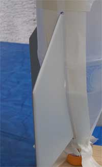

Beitrag 7239945 , Finnen Kleben [Alter Beitrag25. August 2010 um 10:38]
Nun weiter mit den Finnen.

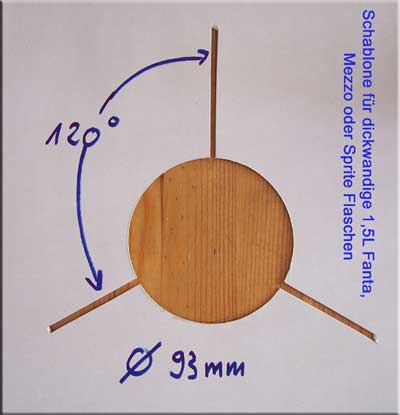

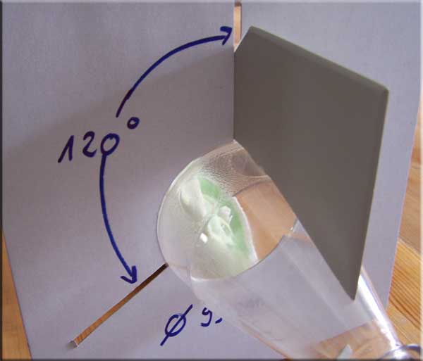

Aus etwas festerer Pappe eine Schablone basteln.
Das Bild sagt alles.
Wenn alles passt, kann man die Schablone auf die Flasche stecken, und mit ihrer Hilfe die Finnen im richtigen Abstand zueinander ausrichten und festkleben.
Zuerst aber das Flaschenteil entfetten und mit z.B. 600er Schleifpapier anrauhen. Wieder entfetten.
Ich richte erst mal nur eine aus. Mache mit einem Stift Markierungen entlang der Finne.
Dann fixiere ich die eine erst mal mit 5min Epoxi .
Das mache ich mit allen drei Finnen.
Später klebe ich dann rundum mit PATTEX Glas,Stein, Metall.

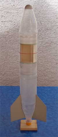

Und so sieht sie aus. Fast schon eine Richtige WARA.
Finnen werden dann morgen richtig verklebt.

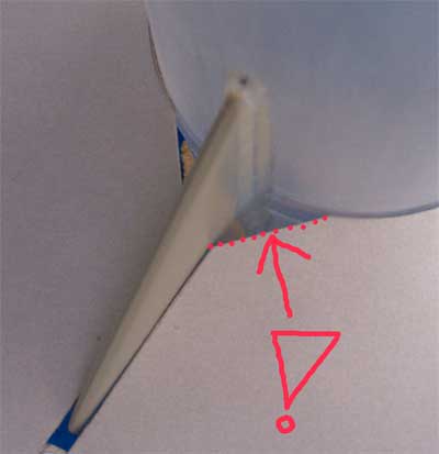

Beitrag 7240907 , Finnen Kleben Teil 2 [Alter Beitrag26. August 2010 um 10:58]

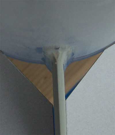

Heute, wie versprochen, habe ich die Finnen rundum mit Pattex Glas Stein Metall verklebt.
Um nicht alles mit Kleber zu versauen, habe ich um die Finnen herum ab geklebt.
Auf dem Foto nur der Bereich auf der Flasche. Am besten noch das gleiche auf den Finnen machen.
Ich habe etwa 3mm Abstand genommen.

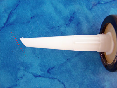

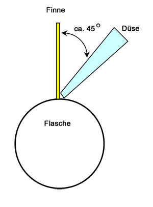

Die Düse an der Kleber Kartusche schräg anschneiden.
Und jetzt die Düse mit der Schnittfläche der Kartusche schön parallel zum Flaschenkörper ansetzen. Gleichmäßig Drücken und die Naht ziehen. So dass nicht rechts und links der Düse der Kleber rausquatscht. Hier kommt es auf den richtigen Druck auf den Pistolenabzug und die richtige gleichmäßige
Geschwindigkeit an. Immer die Düse im Auge behalten und das Tempo und den Druck entsprechend dosieren.
Erst mal an zwei rechtwinklig zusammen geklebten Brettchen üben.
Wenn man das beherrscht, dann kann man sich das vorherige abkleben sparen.
Wenn die Nähte gezogen sind, mit dem Finger die Klebestellen glatt ziehen. Finger abputzen, und dann die nächste usw..
Klebeband ab. Dann nochmal leicht mit dem Finger glatt streichen.
Jetzt die Pappschablone drüber, Flasche auf den Ständer schrauben und zum trocken an einen warmen Ort stellen.
alarm An der Pappschablone habe ich noch ( rot markiert ) die Ecken angeschnitten damit diese nach dem Verkleben beim darüber schieben nicht die Klebenaht versauen.
