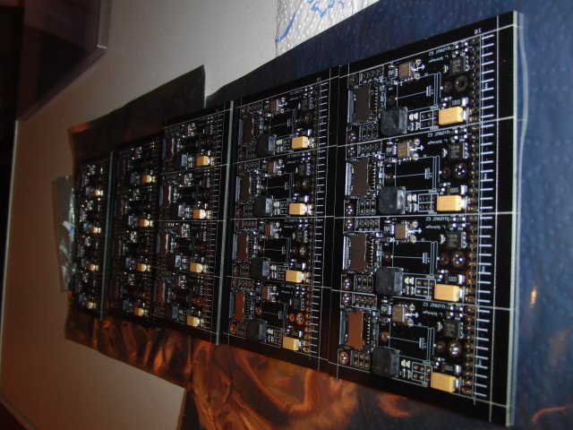

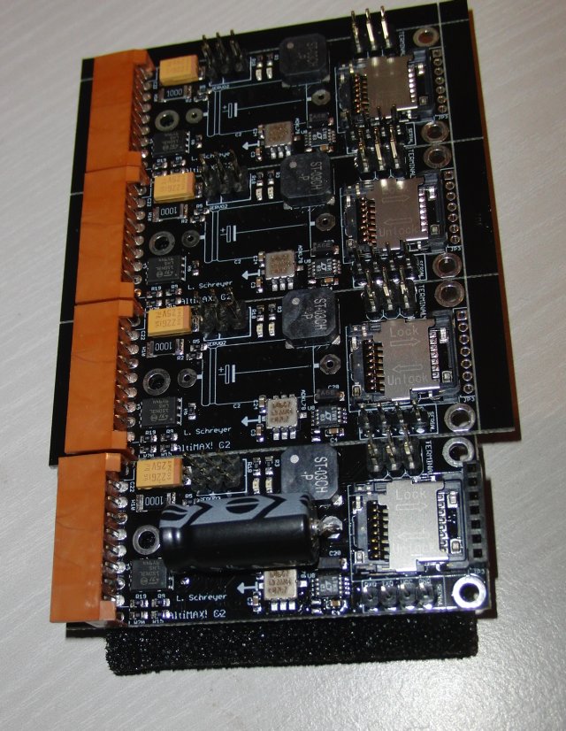

Anstatt mich, wie andere Raketenflieger diesen Sonntag, im Schnee zu vergnügen habe ich heute mal die Produktion anlaufen lassen devil
Die ersten 40 Stück sind zur Hälfte fertig, ich habe die Fertigung so geplant, dass ich erst 10x4 Stück von einer Seite bedrucke und löte um dann die andere Seite auch am Stück machen zu können. Das Bestücken geht recht leicht mit den Hilfsmitteln, und das Löten geht von selbst, der Ofen läuft klasse :-)
Nächste Woche kommt die andere Seite dran, dann noch die Steckverbinder, Programmieren und los gehts. Die Bestellseite wird nächste Woche freigeschaltet, ist also noch Zeit bis Weihnachten ;-)
