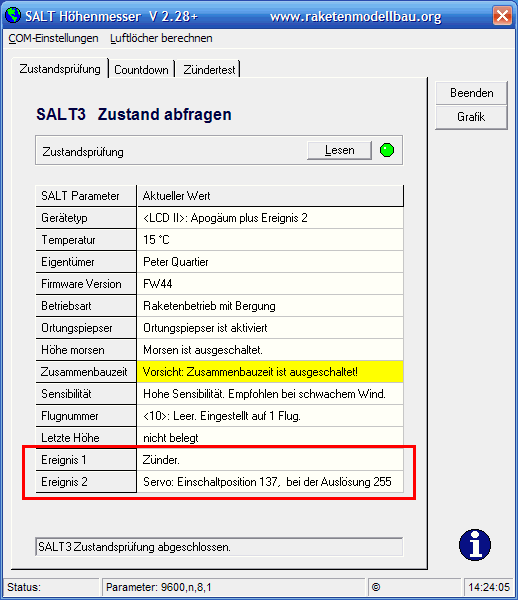

Wie bringen wir die Servoansteuerung in der SALT Software unter? Die drei folgenden Bildschirme stehen unter dem Leitgedanken: So wenig Änderung wie möglich, die Benutzer sollen die vertraute Oberfläche sofort wiedererkennen. Da fängt der Diskussionsbedarf schon an. Es könnte ja sein daß jemand sagt: Nein, im Gegenteil, das ist DIE Gelegenheit zur Umgestaltung der ganzen Benutzeroberfläche.
So könnte der neue Eingangsbildschirm für den SALT nach der Zustandsprüfung aussehen (die uns bekanntlich sagt, wie der SALT gerade drauf ist). Fast alles ist wie gehabt, nur die beiden rot umrandeten Zeilen kommen neu hinzu. Hier in diesem Beispiel ist Ereignis 1 als "Zünder" eingestellt. Das bedeutet: Am Gipfelpunkt wird nach Altväter Sitte pyrotechnisch ausgelöst.
Ereignis 2 ist dagegen auf "Servo" eingestellt. Die beiden Zahlen bitte nicht allzu ernst nehmen, alles nur Beispiele. Beim Einschalten des SALT fährt er den Servo auf die eine Position, das sollte im allgemeinen die Verriegelung sein. Wird das Ereignis ausgelöst, fährt der Servo auf die zweite Position:
Geändert von Peter am 06. Januar 2007 um 15:05

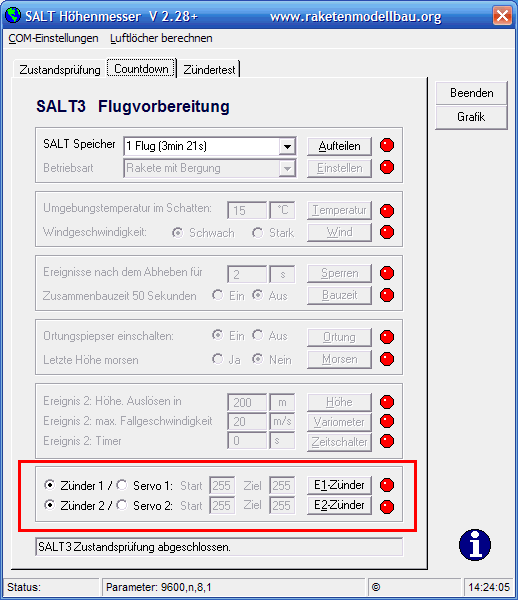

Im Countdown Bildschirm muß man die beiden Zeilen logischerweise ebenfalls haben, denn das ist der Bildschirm, wo ich den SALT neu einstellen kann:

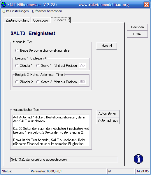

Der Testbildschirm ist noch nicht wirklich umgestellt. Hier mal ein Zwischenstand. Den Automatiktest wollen wir möglichst garnicht umstellen, denn der SALT weiß ja selbst, wie er eingestellt ist. Folglich löst er aus, was es eben auszulösen gibt, sei es Zünder oder Servo, das muß ich ihm hier nicht extra sagen.
Ganz anders die einzelnen Ereignisse. Hier muß es weiterhin die Möglichkeit geben, jeden Zünder einzeln auszulösen. Vor allem aber braucht man eine Möglichkeit, mit den Servos zu spielen. Also stelle ich mir beim Testbildschirm vor, daß der SALT an den PC angeschlossen ist, und der Servo an den SALT. Dann gebe ich irgendeine Zahl ein und löse aus. Schwupp, stellt der SALT den Servo an die entsprechende Position. So kann ich durchprobieren, welches die beste Verriegelungsposition ist und welches die beste Auslöseposition.
ABER: Um diese beiden Positionen auch wirklich einzustellen, muß ich in den Countdownbildschirm gehen und dort die übliche Routine durchlaufen.

Zum User Interface hätte ich jetzt noch einige Fragen:
- soll die Einstellung der Start- und Endposition als Winkel (z.B. 0 - 180 Grad) oder als Impulslänge (z.B. 1,16 ms - 1,84 ms) erfolgen?
- sind Winkel größer 180 Grad notwendig?
- welche Granularität des Winkels ist notwendig?
- soll der SALT die Startposition
a) nach dem Einschalten der Stromversorgung selbständig anfahren oder
b) sollen die Servos immer auf der Startposition stehen und die Endposition nur für die kurze Zeit der Auslösung angefahren werden?
Hintergrund der Frage ist der, daß im Fall a) der Servo nach einer Auslösung auf der Endposition steht und damit der Deckel beim Aufsetzen nicht mehr einschnappen kann. Dann müßte der SALT zuerst aus- und eingeschaltet werden. Im Fall b) wird die Endposition nach der Freigabe des Deckels sofort wieder verlassen und die Startposition eingenommen.
Noch eine Ergänzung zu Peter's Test-Bildschirm.
Wir könnten die Winkel auch im Testbildschirm einstellbar machen, so daß sie nicht zuvor im Countdown-Bildschirm eingestellt werden müßten. Für den Betrieb sind aber die Angaben aus dem Countdown-Bildschirm entscheidend. Die Werte im Test Bildschirm sind nur temporäre Daten, die nicht für den Flugbetrieb gelten.

eine Funktion fehlt noch im Countdown Bildschirm.
Die Zuordung zwischen Ereignis und Zünder im Fall des Micro. Der einzige Kanal des Micro kann sowohl auf das Ereignis " Gipfelpunkt" als auch "Timer, Vario, Höhe" programmiert werden.
