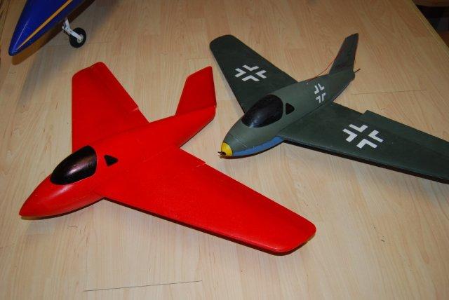

Hallo allerseits,
die Neue mit Held 1000 ist fertig
ich habe sie 100g leichter bekommen - 248g
Sicher für nen Held zu viel Gewicht, ich will aber auch nicht senkrecht steigen.
Geändert von Freudi am 30. Dezember 2009 um 22:23
Freudi
Freudi
Registriert seit: Jan 2007
Verein: SHMFV Nordhausen e.V.
Beiträge: 70
Beitrag 7143938 [Alter Beitrag30. Dezember 2009 um 22:17]
[Melden] Profil von Freudi anzeigen    Freudi eine private Nachricht schicken   Besuche Freudi's Homepage    Mehr Beiträge von Freudi finden
Freudi
Freudi
Beiträge: 70
Beitrag 7143939 [Alter Beitrag30. Dezember 2009 um 22:20]

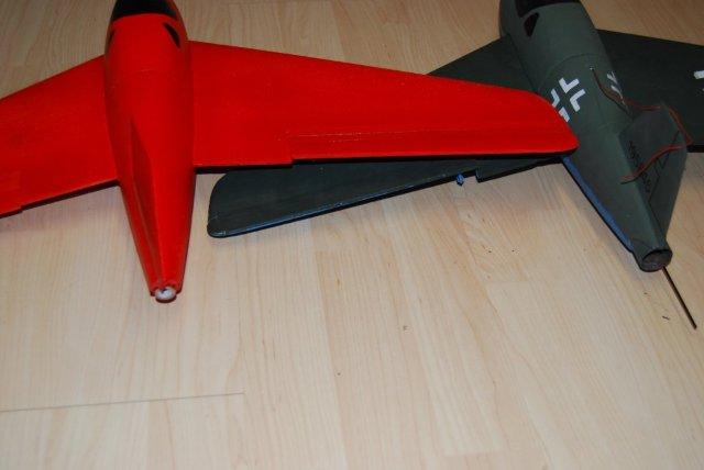

auf dem nächsten Bild sieht man den Unterschied im Durchmesser der unterschiedlichen Antriebe.
Werde nur mit dem Gummiseil an der Startrampe starten können, für einen eigenen Start reicht der Antrieb sicher nicht.
Auch habe ich bei der "Roten" vorerst auf die Akkuverschiebung verzichtet,
mal sehen ob es klappt und sie mir die Schwerpunktwanderung verzeit.
Um nicht noch das Gewicht der Treibsatzhülle zu verlieren habe ich die Ausstoßladung des Motors verschlossen.
