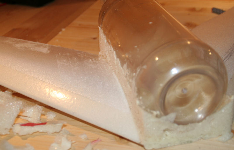

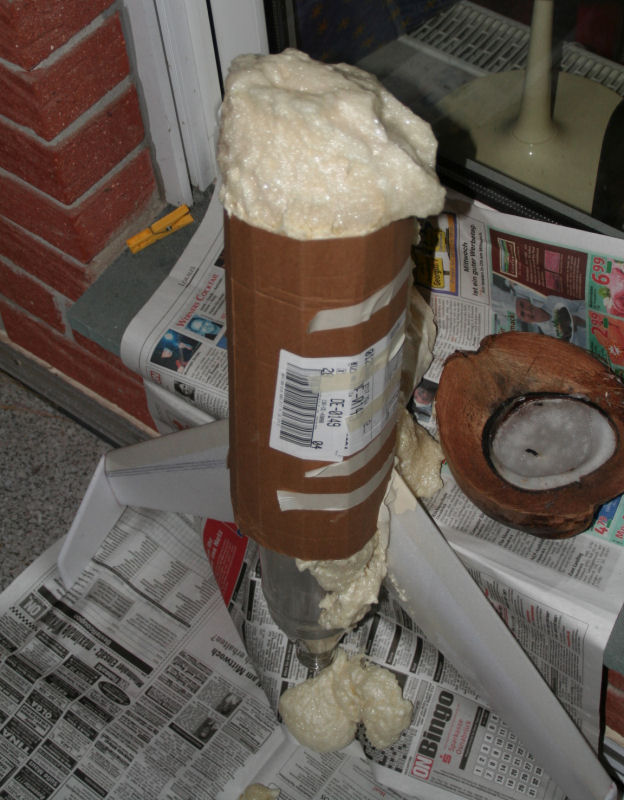

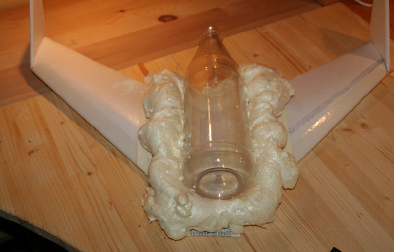

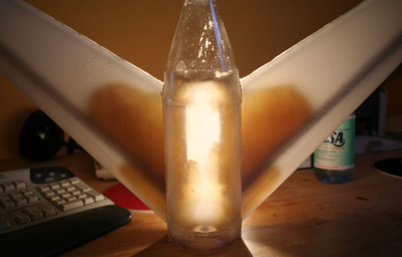

Moin!
Heute hab ich mich dabei gemacht und den Schaum wieder weggeschnitten. Vorher: nachher: Der Schaum lässt sich echt prima bearbeiten. Man muss nur vorsichtig mit dem Cuttermesser sein, damit man nicht in den Flügel schnippelt. Die Klebefläche des Schaums an der Flasche ist recht groß. Die Verklebung macht einen recht stabilen Eindruck. Ausserdem hat sich der Schaum auch in die Flügel ausgedehnt, wie man unten sehen kann. Das mach alles noch stabiler. Dann wurde die Spitze für´s Einschäumen eingepackt. So, jetzt wieder 24 Stunden warten *gäääähn* Gruß Robert Geändert von robby2001 am 06. Januar 2007 um 19:09 |

Erstmal:cooles projekt
Aber:wie hast du die Flügel so schön in form gekriegt? Gardena 4ever |
Beitrag 111001
Moin!
Im Prinzip besteht der Flügel aus einer Oberschale und einer Unterschale. Zwischen diese beiden Schalen wird an einer bestimmten Stelle ein Flügelholm eingeschoben. Dadurch wird der Flügel aufgeweitet und bekommt das typische Flügelprofil. Die Ober- und Unterschale bestehen aus 3mm-Depron und der Flügelholm aus 6mm-Depron. Das Depron bekommt man in jedem gutsortierten Modellbauladen. Dies ist eine sehr einfache Methode einen leichten, leistungsfähigen und stabilen Flügel herzustellen. Auf der Seite stechflug.de wird die Herstellung so eines Flügels noch genauer beschrieben als ich es weiter oben gemacht habe. Ausserdem können dort entsprechende Baupläne heruntergeladen werden. Gruß Robert Geändert von robby2001 am 07. Januar 2007 um 10:48 |
