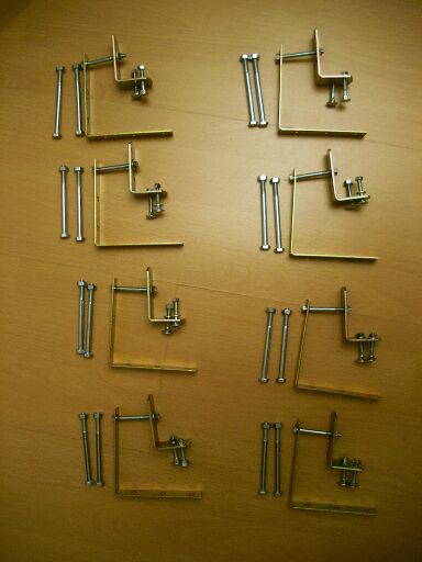

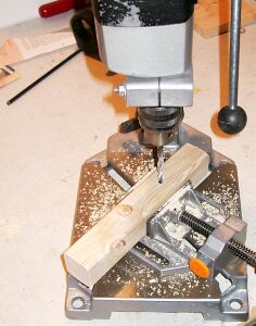

Nächste Ausbaustufe:
Da die Kraft der Rakete auf die obere Kopflatte einwirkt, und diese mit 4 x 34mm Kanthölzern an der Grundplatte befestigt sind sollte man alles gut festschrauben wink
An den Platten werden kurze Stücke fest verschraubt, die langen Kanthölzer werden dann an diese angeschraubt. Es lebe der Bohrständer, für präzise Löcher.
Jedes dieser kurzen Stücke an den Platten wird mit Winkeln und Gewindestangen, bzw. Schlossschrauben befestigt.
Also insgesammt 8 Verbindungen, die die ca 350N Schub aushalten müssen.

Beitrag 117559 [Alter Beitrag12. April 2007 um 14:44]
Eine Frage:
Wieso legst du alles für 350 N Schub aus? Das halte ich für etwas knapp bemessen
Nach T = 2P*A_düse
kommt man aber schnell über diese 350 hinaus. extremes Beispiel:
T = 2*14 bar (10N/cm^2)*(1,1cm)^2*pi
T= 1064N
Das wäre jetzt einfach Cable-Tie-Launcher mit 14bar
