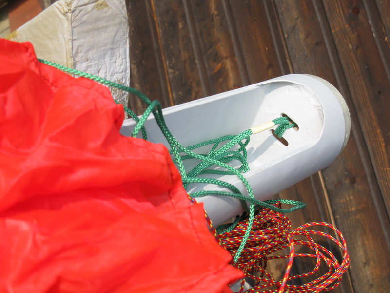

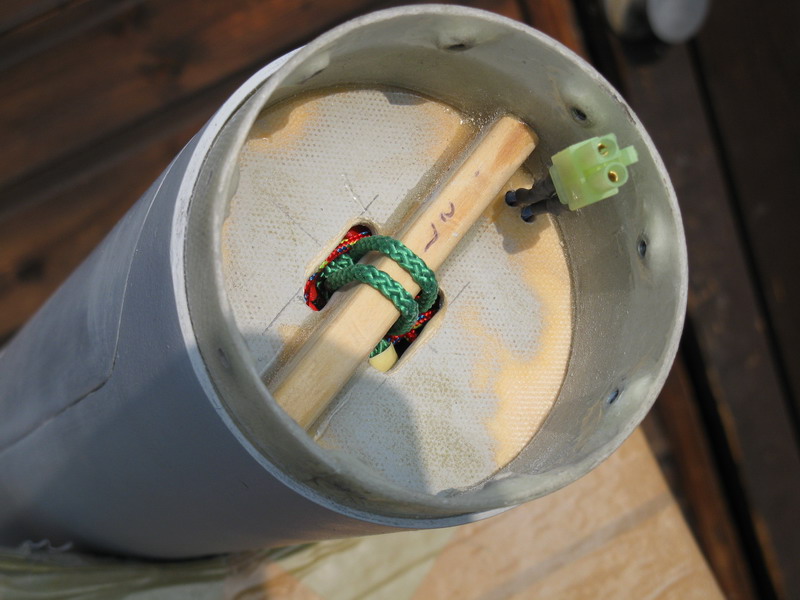

Wie bzw. wo machst du die Shockcords der Schirme fest, baust du dazu noch einen extra Spannt mit Ringöse o.Ä. ein.
Wie versprochen zwei Bilder:
Wie man sieht, habe ich am Spant wo der Fallschirm befestigt wird zusätzlich eine Leiste eingebaut, wo das Shockband drumherum geschlungen wird.
Hier die Sicht aus der Fallschirmkammer heraus.

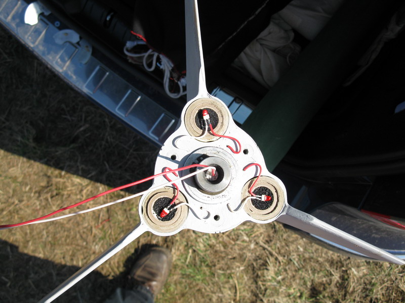

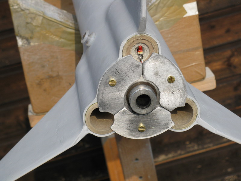

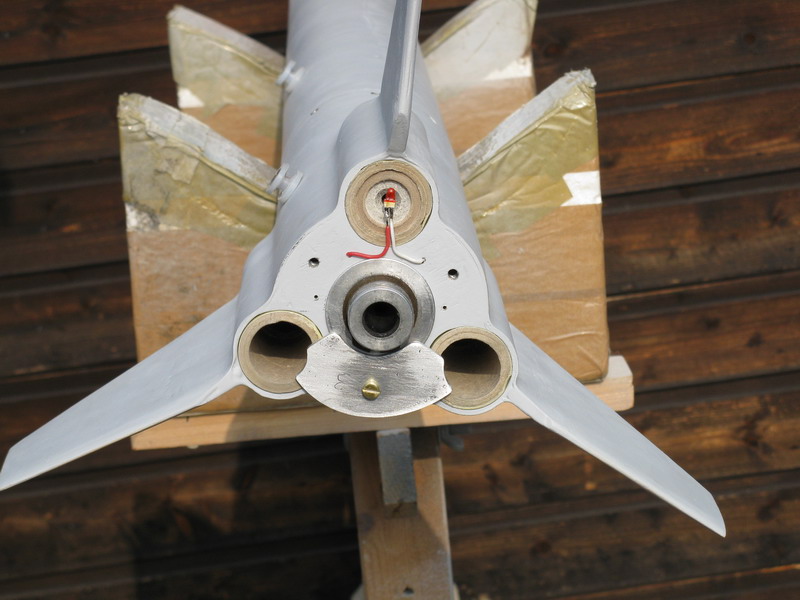

Das Heck mit den Motoren und den Airzündungen der Booster habe ich mir hier an Hand von D7 mit Reduzierstücken so vorgestellt.
Logo, dass ich im Ernsfall die mit SP angefütterten Motoren und SN0-Kabel dick mit Tape verklebe ehe die Alu-Motorhalterungen raufkommen.

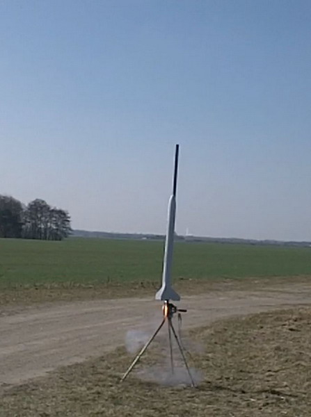

Das Preppen war ein Kinderspiel...
Zündung!

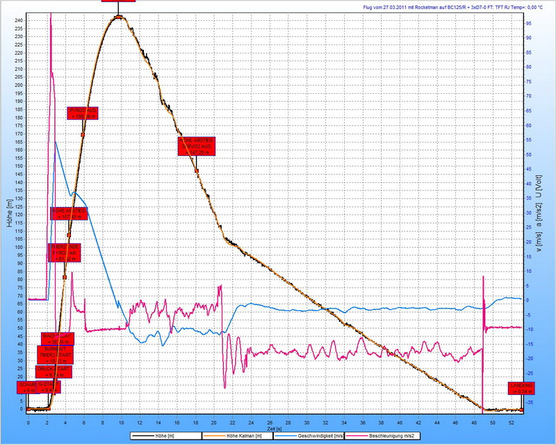

Beiträge: 3077
Beitrag 7335913 [Alter Beitrag28. März 2011 um 00:52]
...und hier das schöne Grafikdiagramm vom Flug:
