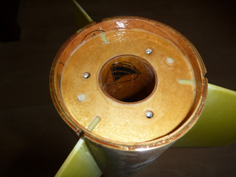

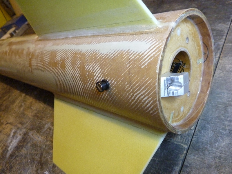

Als nächstes die "Hochzeit"
Jetzt wird es Zeit die Motorhalterung mit dem Boosterrohr zu "vermählen".
Die Halterung und das Rohr endgültig vorbereitet zum Einkleben:
Das Ergebnis:

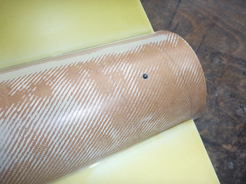

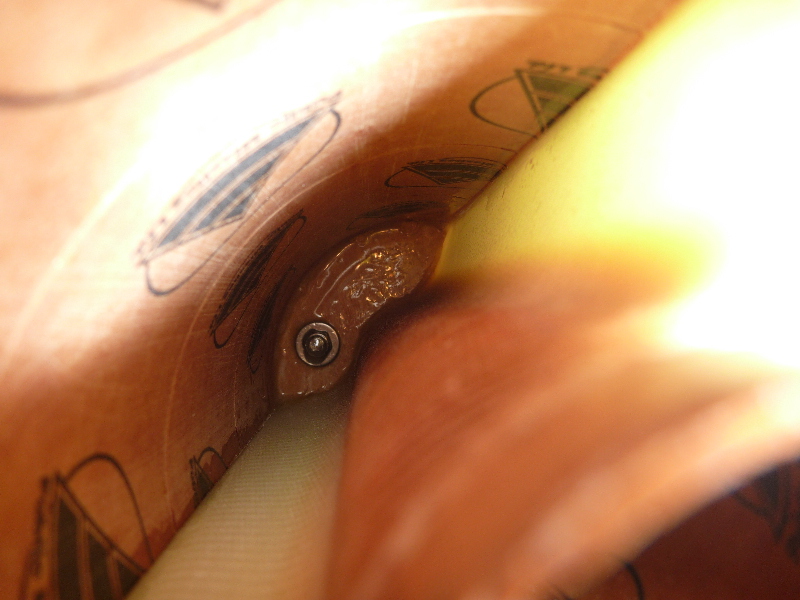

Ein Blick von oben auf die Verklebung. Alles sehr gut. Zu sehen auch die Halterung für den oberen
Railbutton, die inzwischen eingeklebt wurde:

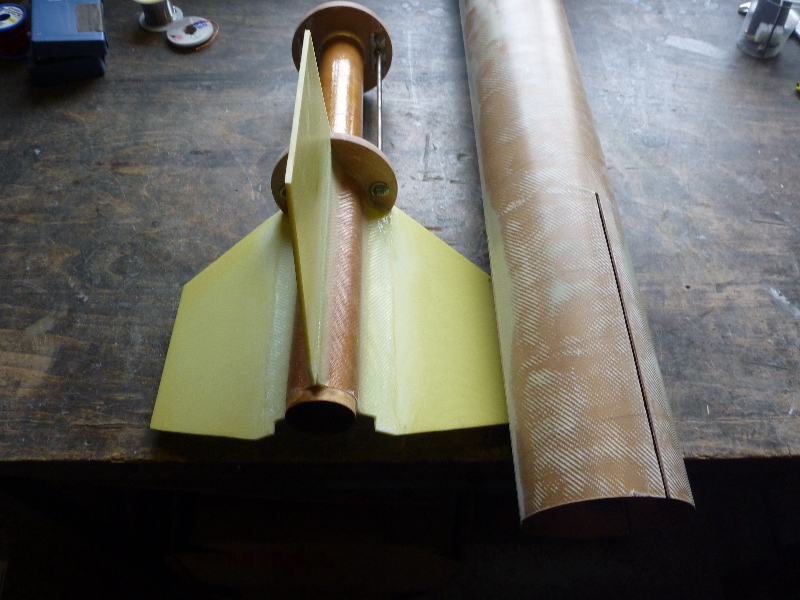

Und von unten. Auch der mittlere Spant und die Flossen sitzen fest. Alles wieder bei hohen Temperaturen geklebt:
Jetzt kann der Halter für den unteren Railbutton eingeharzt werden.
Soweit:

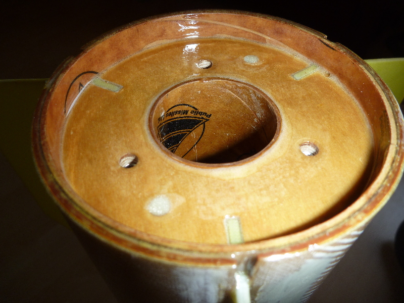

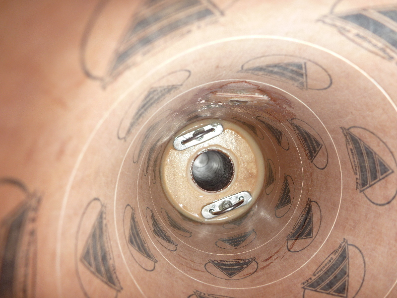

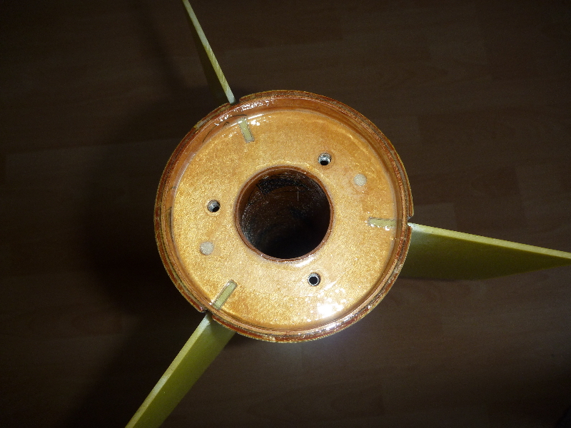

Der nächste kleine Fortschritt. Der Schubspant wird eingeklebt. Damit ist das Boosterrohr endgültig
verschlossen:
Gleichzeitig mit dem letzten Spant wird noch ein Ring eingeklebt:
Der verstärkt dann abschliessend den Rohrüberstand, auf dem das Heck landen wird:

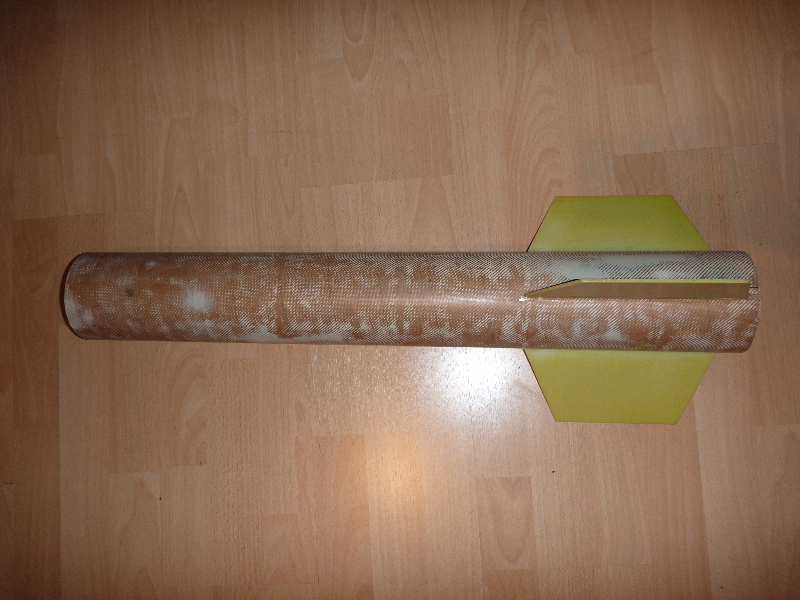

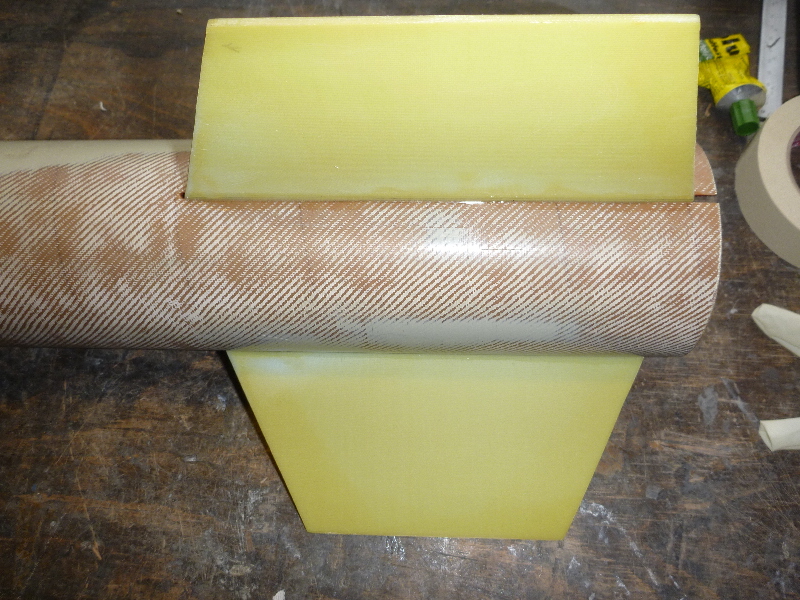

Die Schlitze im Rohr, unter den Flossen werden danach mit Epoxy verschlossen, und die Flossenkannten
angeschliffen.
Als nächstes stehen dann die Füllungen der Flossen an.

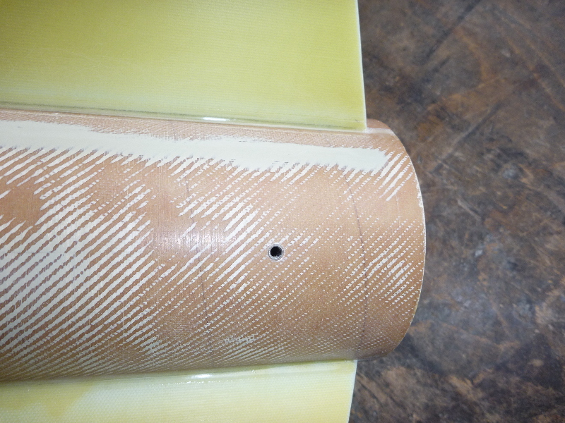

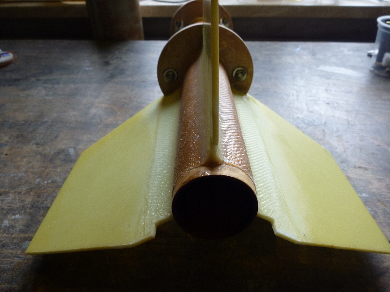

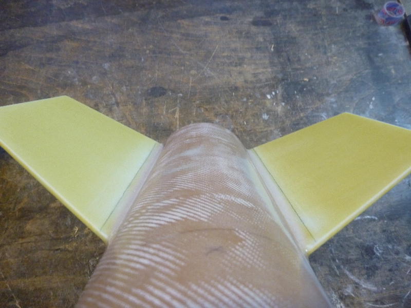

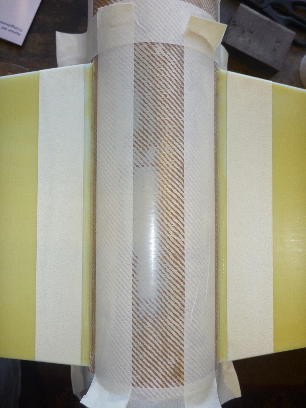

Für die Fillets wird alles fürs kleben erstmal wieder vorbereitet.
Schleifen...
...entstauben und enfetten. Dann wird nach der üblichen Methode mit Tape abgeklebt,
um es dann später noch vom "halbflüssigem" Epoxy abzuziehen:
In drei Etappen wird dann verfüllt. Die Fillets sind auch wieder bei hoher Temperatur gehärtet. So siehts nach dem härten aus:

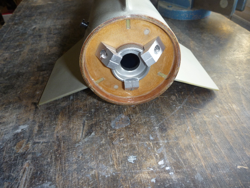

Soweit das kleine Update. Einen Prototyp für die drei Retainer-Klammern hab ich auch schon:
Hier fehlt jetzt nur noch das Motor-Retainment. Damit wäre der ganze untere Teil, technisch gesehen, flugbereit.

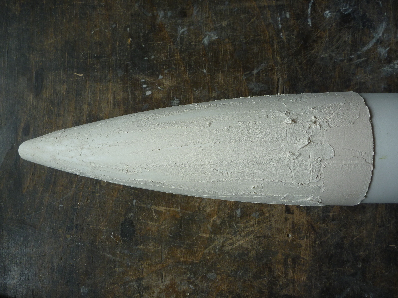

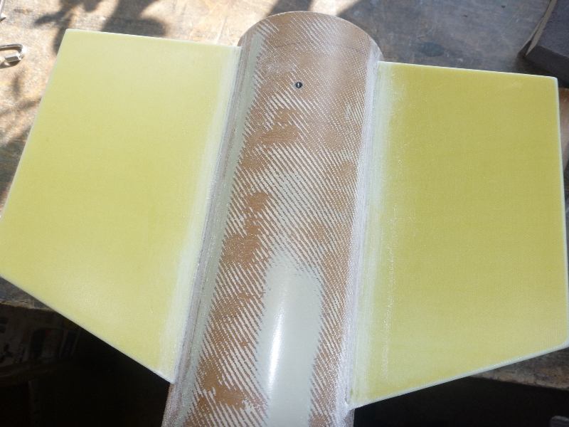

Ein weiteres kleines Update:
Es geht an die Oberflächenbehandlung. Die Spitze ist gespachtelt worden:
Und der Rest hat dann noch seine erste Lage Spritzspachtel erhalten:
Der Spritzspachtel offenbart jeden noch so kleinen Makel. Da ist noch einiges zu Tun. In diesem "Marine"-Look wird das Teil dann am NRT 2011 das erste mal gestartet und muss sich beweisen.
Wenn der Flug erfolgreich wird, dann macht das Finish später auch noch mal so viel Spaß. smile

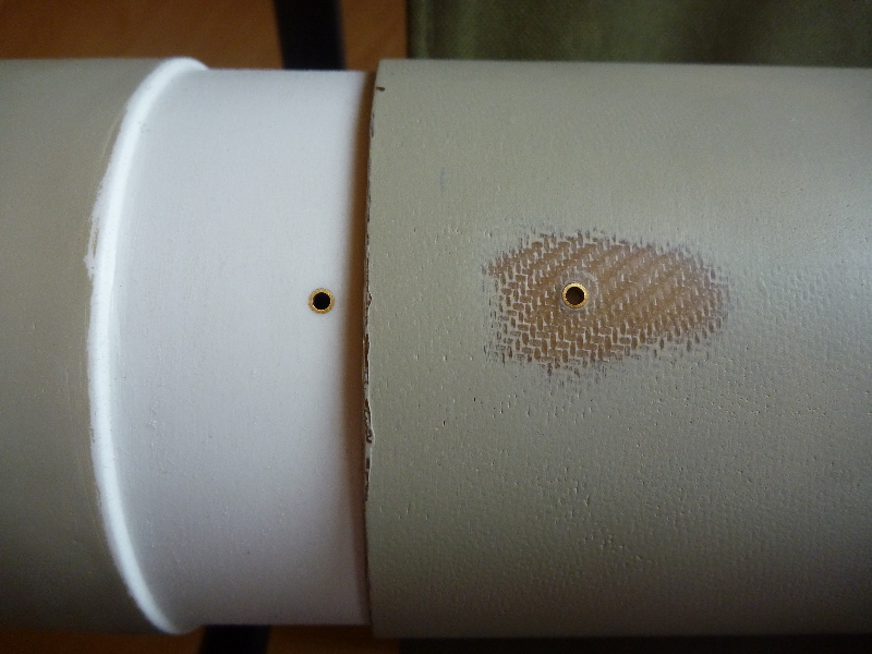

Hier die noch fehlenden Pin-Halter x 3:
Und die Motor-Klammern:

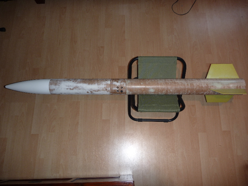

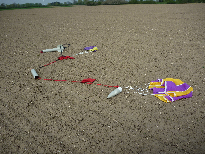

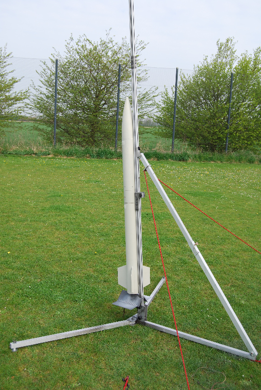

Hier der Erststart:
Vorher (Bild: Rocketboy25):
Nachher:
Alles wie geplant abgelaufen.
