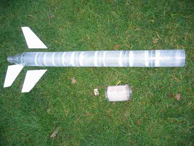

die Bilder Täuschen, auf dem Foto ist der Hohlraum nur aufgesteckt, ich kann also noch alles verändern.
Die Idee die du vorschlägst lässt sich leider nicht so ganz auf meine Rakete übertragen, da die Auflage fläche/Hohlraum aus drei Flaschen teilen besteht die im Durchmesser größer sind als die Flaschen der zweiten stufe. Dadurch wäre die zweite stufe nochmal ein ganzes stück schwerer und hätte einen viel größeren Luftwiederstand.

Das kriegen wir doch hin! Wenn das kein Scale-Modell ist, ist das alles kein Problem!!!
Der Hals, der jetzt noch oben dran ist, muss natürlich ab, dann ist der Luftwiederstand dieser Apparatur schonmal nahezu 0. Du musst dafür ja auch keine fetten, schweren Fanta- Flaschen nehmen! Vielleicht irgendwelche, die sehr dünn sind, die brauchen ja nicht sooo viel aushalten (zumindest nicht viel Luftdruck)...
Oh! Ich habe mir gerade noch mal die Bilder angeguckt und gemerkt, dass der Abschnitt doch ganz schön lang istruhe ... Must Du mal schauen...
viele Grüße, wolke

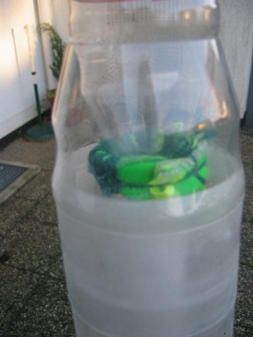

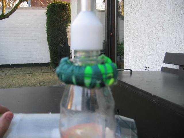

heute habe ich dann mal ein paar sachen zur Bergung ausprobiert.
Und das ist dabei heraus gekommen:

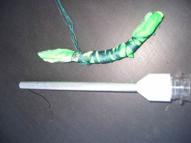

Den Kleinen Vorfallschirm der dann den Größeren Hauptfallschirm raus ziehen soll
habe ich länglich zusammen gefalltet/gerollt.
Dadurch kann er einfach um den Flaschen hals der zweiten stufe "gewickelt" werden.
Ein leichter zug an der Fallschirmleine reicht aus, und schon entspannt sich der Fallschirm bzw. er springt vom Flaschenhals ab.
Beim Flug der Rakete passiert dann Folgendes: Wenn die zweite stufe zündet nimmt sie das kleine Fallschirm Packet mit, bis sich die leinen des Fallschirms spannen.Dann "springt" der Fallschirm vom Flaschenhals ab und entfaltet sich(Dies geschieht alles ohne großen Wiederstand,das heißt die obere stufe wird nicht beim start aus der unteren stufe durch das fallschirm päckchen gebremmst).
Sobald sich der kleine Fallschirm entfalltet hat zieht er den großen Hauptfallschirm aus dem Hohlraum hinaus.Dieses "system" habe ich vorhin schon auf Herz und Nieren geprüft...und was soll ich sagen...es Funktioniert!!!Bei der Stufentrennung fliegt das kleine Fallschirm päckchen mit der zweiten stufe raus und löst sich vom Flaschenhals.
Hier nochmal im zusammengesteckten zustand.

Und hier nochmal ein Bild von den Teilen die von der zweiten stufe bis jetzt fertig sind.
Beitrag 114345 [Alter Beitrag20. Februar 2007 um 19:24]
Moin!
Das sieht schon klasse aus! Jetzt musst du ausprobieren, ob das auch im Flug funktioniert.
Es könnte sein, dass durch den Zug des Vorfallschirms an der Oberstufe diese auf eine
"schiefe Bahn" gelenkt wird. Aber das müssen erst Versuche ergeben.
Ich hatte damals bei meiner zweistufigen die Schirme für die Boosterbergung am unteren Ende des
Boosters befestigt.
