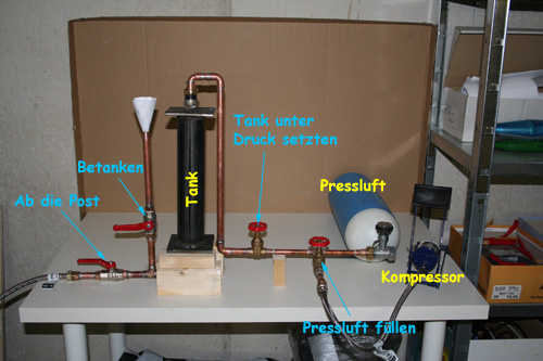

Hallo Leute!
Habe heute bei meinem Testaufbau weitergebastelt. Hier mal ein Foto: Habe eine Frage dazu. Ich habe einen Druck von 15 Bar in der Pressluftflasche. Wenn ich eine Einspritzplatte herstelle, die dann "hinstelle" und Wasser oder Alkohol duchleite, dann ist der Druckunterschied ja ca. 14 Bar. Kann ich so die Einspritzplatte testen wie es sich dann in der Brennkammer verhält wenn ich in der Brennkammer 20 Bar habe und gefördert wird mit 35 Bar? (Nur eine Testannahme) Was passiert wenn der Druck erhöht wird? Bekomme ich dann kleinere Tröpfchen oder wird daraus ein einziger Strahl? Einmal Weltraum und zurück! http://www.modellraketen.at http://wiki.modellraketen.at |

die Dichte der Gase ist anders. Das sollte einen Einfluß auf die Tröpfchen haben. Gruß Neil Die Erde ist eine Scheibe. Egal in welche Richtung sich die Menschheit bewegt, sie geht immer auf einen Abgrund zu. |

Ja einfluss schon aber in welche Richtung.
