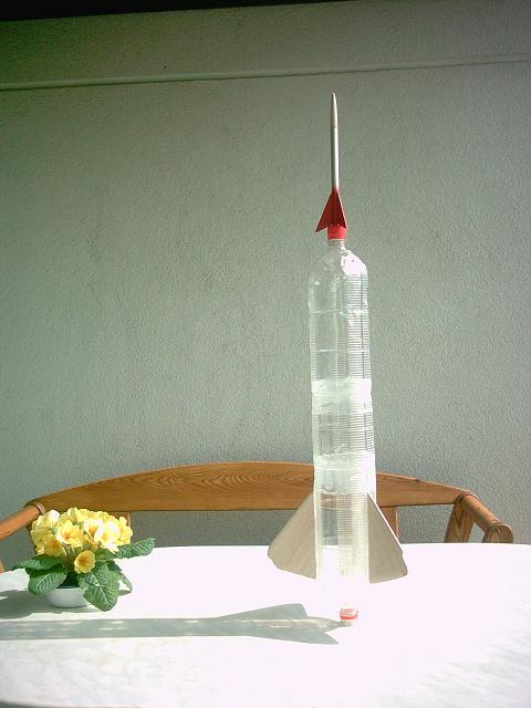

Genau, rein theoretisch kann man auf diese Weise eine cw-Wertmessung machen. Allerdings muss man ziemlich genau messen. Und einen windstillen Tag haben. Sonst wird der Wert ungenau. Je höher die Fallstrecke, desto genauer, solange die Rakete nicht durch Wind abgetrieben wird. Wir haben das ganze gefilmt und im Film die Zeit abgelesen. Man erhält so genauere Messwerte. Wenn man alles vernünftig macht, kommt schon ein recht genauer cw-Wert bei raus!
Ja, den cw-Wert kann man so ausrechnen:
(Für das Umformen verwendeten wir die Solvefunktion unseres Taschenrechners)
In die Formel setzten wir die gemessenen Werte, s,t,g ein und lösten nach Vmax auf. Dieses Vmax konnten wir dann in die folgende Formel einsetzen: Diese erhält man, wenn man Vmax nach dem cw-Wert auflöst.
Die anderen Werte in der Formel sind auch bekannt und so bekommt man dann den cw-Wert.
Gruss, JKH

Für diese Rakete (nur die untere Stufe), erhielten wir einen cw-Wert von etwa 0.33.
Gruss, JKH
