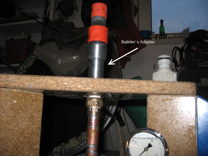

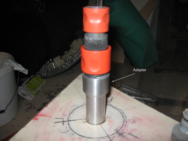

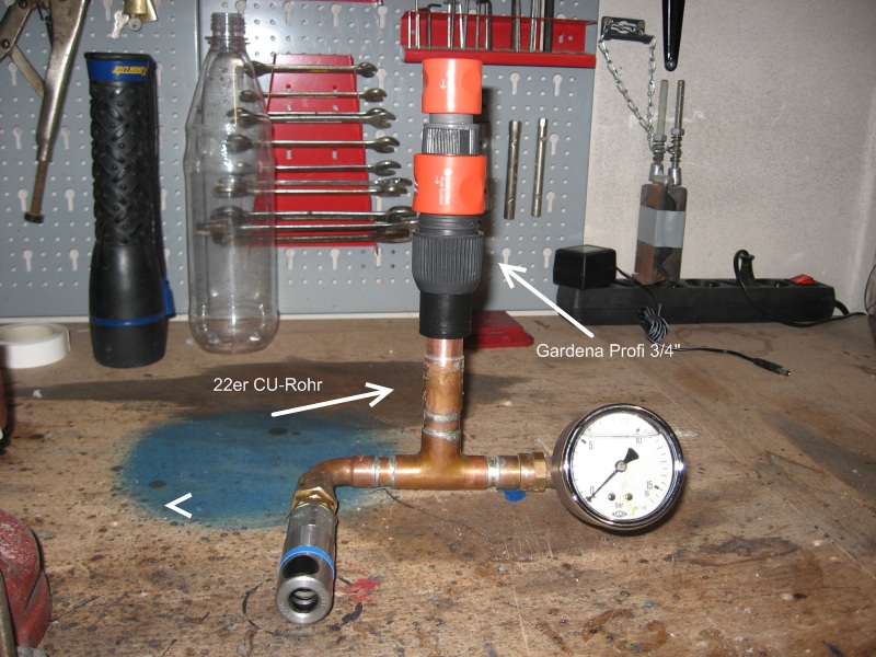

![]() PS: Noch eine Frage die mich schon lange beschäftigt. Schafft ihr das Druck aufbauen bei euren Rakete ohne jeglichen Druckverlust? Bei meinen Versuchen entweicht immer Druck schon beim Pumpen... Hi Henning Hatte auch Probleme mit undichtigkeiten - sind aber Dank Batkiter restlos beseitigt. Ich weiss nicht wie du deine Rampe bauen willst,aber.....wenn du zb:Gardena Profi mit Cu-Rohr verbinden willst,vergiss die Kleberei,ist nix auf dauer,ich empfehle ich dir einen Kontakt zu Batkiter,der hat für alle Probleme ne Lösung! solls so ausehen? Batkiters Lösung! nur verschrauben-kein Kleber Danke an Batkiter Gruß Uwe Was nennen die Menschen am liebsten dumm? Das Gescheite, das sie nicht verstehen. Eines Tages wird man offiziell zugeben müssen, daß das, was wir "Wirklichkeit" getauft haben, eine noch größere Illusion ist als die Welt des Traumes. Das Weltall ist ein Kreis, dessen Mittelpunkt überall, dessen Umfang nirgends ist. |

Also ich habe meine Gardena-Kupplung mit PU-Leim auf das Cu-Rohr geklebt, also die war bei 12,5 Bar noch dran, das war aber ne Standard-Kupplung für 1/2 Zoll, ob das bei Profi 3/4 Zoll auch hält, weiß ich jetzt nicht
