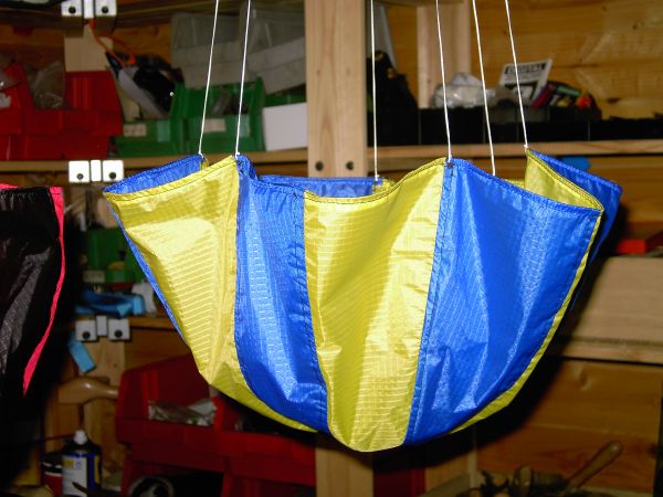

Alternativ geht auch ein Regenschirm,
Dazu gibt es von Tom auch eine Anleitung: Low-cost Schirme
Vorteile: Nur die Leinen annähen, schone Form, günstig

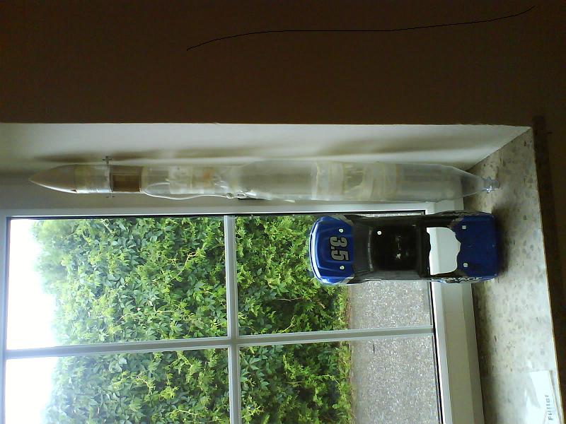

So heute habe ich mal den neuen Drucktank geklebt.
Er besteht aus 4 1,5 l Fanta Flaschen.
Das Volumen weiß ich leider noch nicht muss ich erst mal nachmessen.
Den Drucktest werde ich dan noch machen weil ich heute keine Zeit mehr habe.
Habe nämlich vor den Drucktest bis 11bar zu machen.
Meint ihr das das der Tank aushält weil es ja 1,5 er sind.

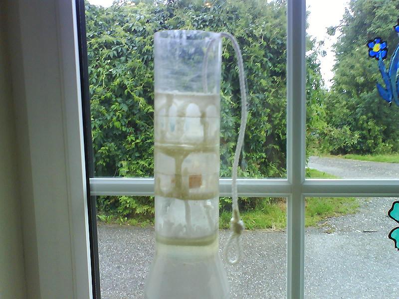

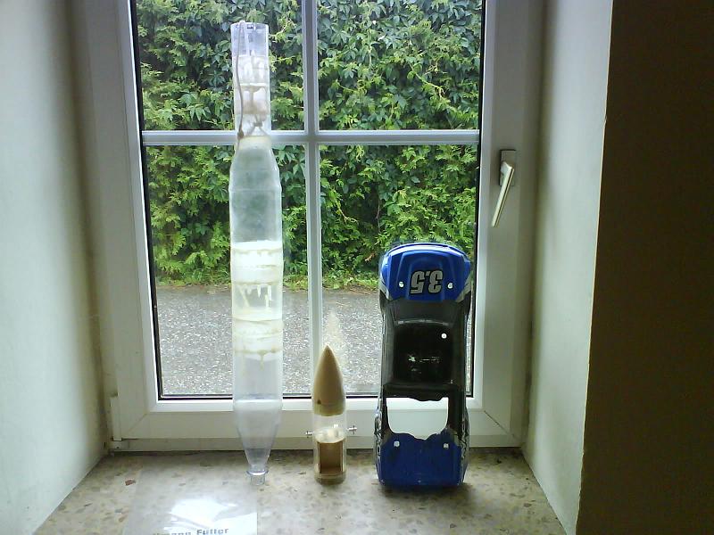

So und weiter gehts.
Habe heute mal den Drucktest gemacht.
Ich habe den tank bis 11bar aufgepumpt ohne das der Tank nur einen Muks von sich egeben hat. big grin

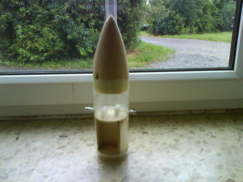

Desweiteren habe ich das Fallschirmmodul auf gen Tank geklebt.
Jetzt fehlen nur noch die Finnen.
Und noch mal die Frage, ob es möglich ist Finnen in nem Flammendesign draufzukleben?
Nun erlöse ich euch mal endlich von meinem vielen gerede und zweige euch die Bilder.

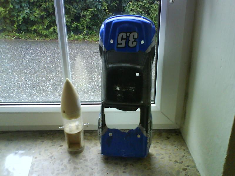

Und wieder einmal habe ich die Karo von meinem HPI Savage 3.5 daneben hingelegt.
Geändert von Twist am 02. Juni 2008 um 18:24
mfg Robert

Schick, dieser Übergang von 1,5 Liter auf 1 Liter (oder ist sind es 0,5er? Eher nicht, oder?).
Ansonsten, was widerspricht denn dem Flammendesign? Probier es doch einfach aus, dafür musst du uns nicht fragen ... die Rakete muss doch schließlich dir gefallen!
