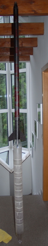

So, weiter gehts. Der Booster muss nun noch die CfK-Verstärkung verpasst bekommen. Die Finnen auf dem Foto sind nur zu Demonstrationszwecken ;-) Das Gesamtgewicht (Booster + Oberstufe) plane ich für etwa 1000-1050 g. Die Stufentrennung habe ich noch nicht bis 17 bar getestet. Ich bin mal gespannt, ob der Booster die Oberstufe dann noch hält. Aber das Verhältnis von haltender Kraft und losdrückender Kraft bleibt ja immer gleich. Nur die Reibung ändert sich nicht. Man kann aber einiges an "Feintuning" des Sleeve mit Vaseline oder Silikonspray oder so machen. Viele Grüße Hendrik

Wow Die Rakete sieht aber schick aus. 1000-1050 gram ist aber Ziehmlich viel. Wie viel Volumen besitzt den deine Zweistufige insgesamt?

1000g ist gar nichts! Meine 3,15m lange wiegt 1,7kg! Die Stufentrennung, also der Sleeve von Batkiter macht die 17bar leicht mit. Nur so als Tipp... Gruß Andy

Das Gesamtvolumen beträgt ca. 10 l. Ohne Fallschirmsystem ist sie ca. 2,7 m lang. Die Kohlefaserverstärkungen machen ca. 25 % (also 250 g) des Gesamtgewichts aus. Ich finde für eine zweistufige Rakete die 17 bar aushalten soll bei 10 l Volumen ist 1 kg nicht so viel. Viele Grüße Hendrik EDIT:: Der Booster hat jetzt auch seine CfK-Verstärkung bekommen. Allerdings nur am zylindrischen Teil. Leider habe ich festgestellt, dass mein alter Crushing-Sleeve an der Verklebung von Deckel zu Gardena total undicht ist. Das muss ich jetzt nochmal verkleben. Die oberstufe hat jetzt ihre Flügel und die Stützkonstruktion, damit sie nicht wackelt ist auch dran. Viele Grüße Hendrik

Die Carbonverstärkung des Boosters ist fertig: Gewicht 650 g Der Drucktest steht noch aus. Viele Grüße Hendrik

Ups, das habe ich wohl undeutlich formuliert: ich meinte natürlich Druckkörper + Verstärkung. Sonst wäre das Teil wohl sehr schwer. Die Verstärkung wiegt ca. 150 g. Viele Grüße Hendrik EDIT:So, weiter gehts: der Booster hat seinen Drucktest bis 17 bar auch unbeschadet überstanden. Die Oberstufe ist komplett abflugbereit, inkl. den richtigen Flügeln, Spitze, Fallschirmsystem und der Stütze hinten. Das Leergewicht beträgt ca. 260 g. Morgen werde ich denke ich mal einen Testflug nur von der Oberstufe machen und den Crushing Sleeve auf Herz und Nieren testen. Beim Booster fehlen nur noch die Flügel, weil ich mir noch nicht sicher bin, ob sie jetzt nötig sind oder nicht. Laut JKHs Theorie wären sie ja überflüssig, aber ich möchte in jedem Fall auf Nummer sicher gehen. Hat da jemand Empfehlungen ? Viele Grüße Hendrik
