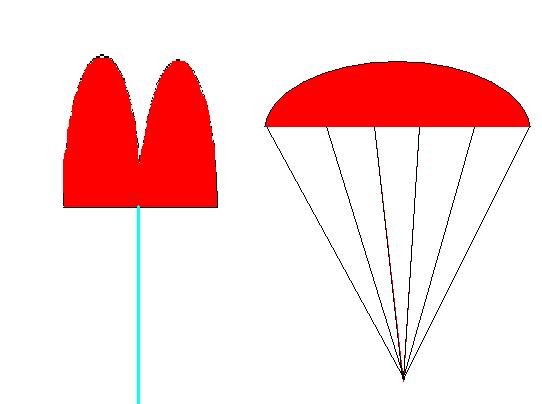

schöne Idee. Wie stark muss dann diese eine Leine sein? Genauso wie die übrigen Leinen, oder stärker. Da die Leine bei der Öse um 90° umgelenkt wird, würde sich ein Metallring anbieten. Mir kam mal eine ähnliche Idee als ich Heißluftballon geflogen bin. Dieser hat oben in der Hülle eine Öffnung die über leinen auf und zu gemacht werden kann. Genauso wie das Reffing bei den Fallschirmen. Dies wurde über eine einen zentral gelegenen Ring realisiert. Vom Rand gingen die Leinen durch den Ring nach unten. Zog man daran wurde die Öffnung größer. So könnte man das beim Schirm auch machen. Ich gebe aber zu, das sind dann schon ein paar mehr Leinen als bei deiner Idee. Gruß Neil Die Erde ist eine Scheibe. Egal in welche Richtung sich die Menschheit bewegt, sie geht immer auf einen Abgrund zu. |

Die Reffleine müßte meines Wissens nach eigentlich nur die Öffnungskräfte über den Umfang aufnehmen. Dieses System wäre mehrstufig einsetzbar (Mit einer Reffleine!)
Ich muß zugeben; berechnet habe ich es aber noch nicht. Zur Zeit bauen ein Kollege und ich ne Wasserrak um verschiedene Bergungselektroniken und Fallschirmsysteme sowie die dazugehörenden Auswurfsysteme zu testen. D.h. wir bauen viele Bergungscontainer, die immer komplett austauschbar sind. Gruß Marco Geändert von Zaphod am 09. August 2007 um 15:48 |

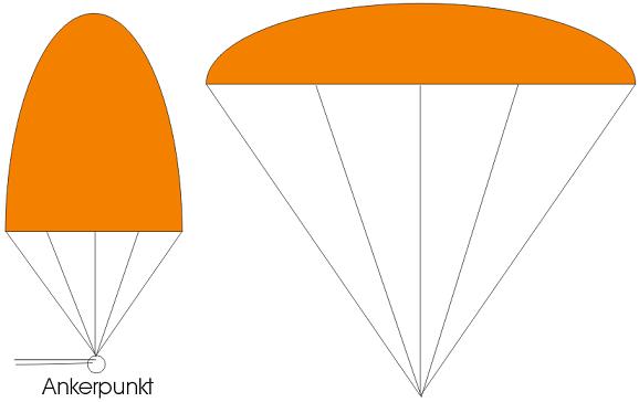

Fast gut, mach das "Reffen" über eine Mittelleine:
Jens Gewisse Dinge greift man mit Worten so vergeblich an wie Geister mit Waffen. |

Hm...sieht von der Funktion aus, wie diese Faltbaren Regenschirme
Gruß Marco Geändert von Zaphod am 21. September 2007 um 08:54 |

Jaein, das nennt sich: eingezogene Mittelleine.
Ursprünglich ist die für was anderes gedacht gewesen. Ich denke aber dass einer Zweckentfremdung nix entgegen spricht. Das Drama sehe ich darin das sich nix verheddern sollte; es bringt nix wenn die Leine freigegeben wird, das Schirm aber nicht öffnet.... Jens Gewisse Dinge greift man mit Worten so vergeblich an wie Geister mit Waffen. |

Ist die Frage: Welche Kontrolle hab ich bei dem Verfahren zum konstant halten der Querschnittsfläche des Fallschirms?
Gruß Marco Geändert von Zaphod am 21. September 2007 um 11:40 |

Keine...der ganze bettel wird Flattern wie irre, daher halte ich diesen lösungsansatz für etwas ungünstig.
Die Idee ist gut, keine Frage!! Ich denke das es besser wäre die leinen in der Mitte zusammenzufassen und zu verankern. Bei bedarf kann man diesen "Ankerpunkt" Lösen....dann würde nix verheddern. Jens Gewisse Dinge greift man mit Worten so vergeblich an wie Geister mit Waffen. |
