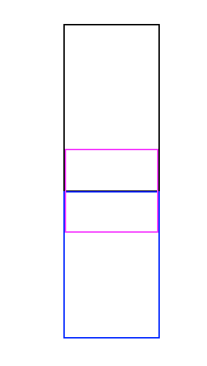

Was ich euch fragen wollte. Im Archiv gibt es ja den Artikel: Bau einer großen Wasserrakete und da werden Muffen und Mittelstücke verwendet. Mir kommt vor ich hab den Aufbau net so ganz verstanden oder stimmt das wie ich das hier aufzeige: MfG Pokerface

Jo der Aufbau stimmt. Die Muffe, übrigens halb so lang wie ein Körperstück, verbindet die beiden Körperstücke. Dazwischen natürlich ordentlich Kleber und Anrauen nicht vergessen. Wir haben im Wara Subforum Raetenbau einen "Wichtig-Thread" mit Tipps zu SST. Lies ihn dir einfach mal durch. Gruß Andy PS: Wir waren doch alle mal Anfänger, Markus  .

Mach erst mal den Drucktank, wenn der geklebt ist, kannst du dir über das Fallschirmsystem gedanken machen.
Sei etwas experimentierfreudiger (aus Fehlern lernt man)!
Ach ja, noch was: Die Muffe rollt sich nicht wie in der Grafik dargestellt zusammen ... die Muffe ist an Ober- und Unterkante etwas verjüngt und wird "einfach" in die Körperstücker geschoben ... schau dir mal einige Bilder hier im Forum an!

Hmm aber dann ist ja an den großen Flaschenstücken immer nur auf einer Seite eine Muffe und auf der anderen Seite klebt man großes Stück an großes Stück ?

Deine Zeichnung ist recht falsch, so solls aussehen: Die Muffe ist INNEN, deine beiden Drucktanksegmente werden über die Muffe geschoben.

Aha und man biegt die Ränder nur bei der Muffe ab?

Ja klar, sonst könnte man sie ja wieder nicht ineinander stecken

Und das wird nicht gebogen, sondern nur leicht angeschrumpft.

Genau das verstehe ich net wie will ich das so zusammenstecken, wenn die Muffen die Ränder ja innend drin sind und nirgens angehen !?
