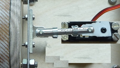

Hast du dir Gedanken gemacht zu der Kraft die der Verschlußbolzen beim Start auf das Servo ausüben wird? Evtl. wäre es hier besser das so einzubauen, das der Servohebel in der geschlossen Position gerade in seinem Totpunkt ist. Dann kann die Druckkraft des Bolzen kein Drehmoment im Servo erzeugen.

Original geschrieben von Neil
...Evtl. wäre es hier besser das so einzubauen, das der Servohebel in der geschlossen Position gerade in seinem Totpunkt ist. Dann kann die Druckkraft des Bolzen kein Drehmoment im Servo erzeugen.
Hi, Neil!
Das habe ich auf Anhieb nicht ganz verstanden. Kannst Du mir das noch mal erklären?

Beitrag 7631077 [Alter Beitrag12. Mai 2014 um 19:02]
Denke, er meint das so (geschlossener Zustand):
(sorry, bin kein paint-Künstler *g*)
Beitrag 7631090 [Alter Beitrag13. Mai 2014 um 10:54]
ja genau so meinte ich das.

Beitrag 7631092 [Alter Beitrag13. Mai 2014 um 17:39]
Ah, ok, alles klar.
Dachte ich mir schon fast, dass es so gemeint ist.
Ich denke das kriege ich hin. Danke für den Tipp!
