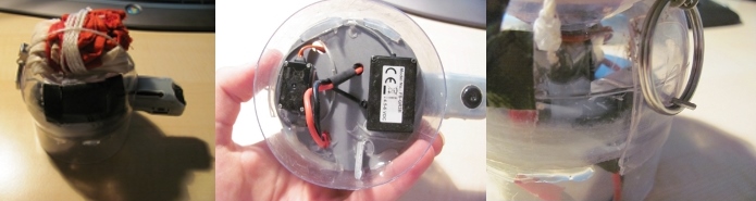

Danke mattgolt und Ralf smile Egal wer zu erst war beide Antworten waren hilfreich auch wenn mattgolt mehr geschrieben hat danke big grin Das mit Servo Technik kenne ich sehr gut das benutzte ich ja selber ;D Wie man hier sieht:
Hier sieht man das Fallschirmsytem was ich neuerding für Wasserraketen gebaut habe ich verwende es bei 1L Raketen und Prototypen wo nicht klar ist wie lange sie in der Luft sind big grin
Bloß halt das ich hier zum Auslösen die Fernbedienung eines Modellautos entwendet habe ;D Das praktische dabei ist halt bei Funk finde ich das man selbst entscheidet wann der Fallschirm raus kommmt und bei dem Funkding finde ich vorallem cool das es ein Failsafe hat und man so es progamieren kann das sobal die Rakete außerreich weite geht sofort auslöst. Nachteil ist halt das es ziemlich schwer ist. Kann man also dann beim Altimax den Servo dirket anschließen oder muss man erst Steuerungselemente einbauen ?
