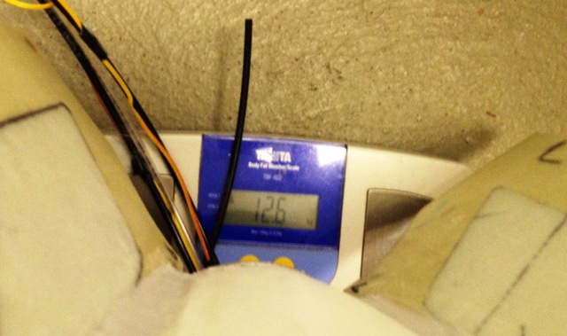

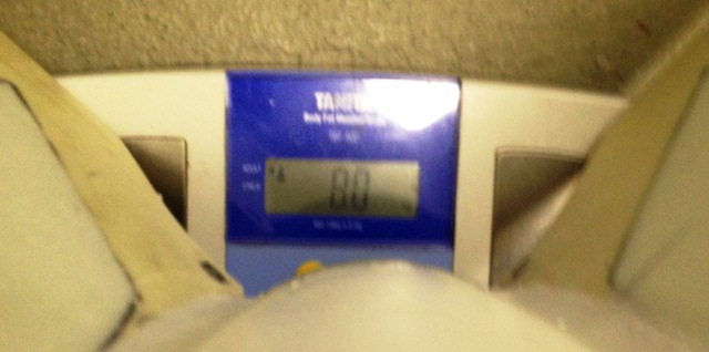

, Gewicht
Erste Gewichtsmessungen...
Leer derzeit: 8Kg Geladen mit dem Motor (mit Reload geprepped): 12,6kg Jetzt das spannende: der CG bewegt sich MIT dem Motor um EINEN cm nach Vorne. Also 4,6kg Zusatzgewicht im Raketenköper (+57,5%!!) verändert der CG positiv um 0,7% ...spricht gar nichts..man bedenke es steckt einen Reload hinten drin was knapp einen Kilo wiegt. Schon toll so ein Hybrid Casing )Der Tank (leer) befindet sich davor und wird 3 Liter = 3,6 Kg aufnehmen. Dazu kommt noch ca 1,5 kg an Schirme und Geschirr auch davor. Derzeit mit Motor und ohne Gaz/Schirme liegt der CG bei 0,5 Kaliber. Ich sage stabiler Flug aber zur Sicherheit werde ich nachhelfen...nun können die echte Gurus der Physik (und die viele selbsternannte) jetzt mich zerfleischen...bin gespannt... Geändert von legranddudu am 25. Januar 2013 um 13:20 "Success is the ability to go from one failure to another with no loss of enthusiasm." (Winston Churchill) |

Beitrag 7624568
Klingt erstmal gut, aber im Flug wird die Stabilität dann wieder geringer, weil ja vorne die Masse des Gases fehlt (und ja, hinten auch die Masse des Grains).
Nicht, dass ich Dir da irgendwas Neues erzählen würde. Oliver |
Beitrag 7624569
ich habe mal die CG Wanderung bei einem Hybriden simuliert. Diese wandert erst ganz leicht nach hinten, weil er oben leichter wird. Dann aber wandert er wieder nach vorne. Der Effekt kommt durch die Flüssigkeitssäule des N2O zustande. Diese ist unten im Tank und wird kürzer. Dadurch wandert der CG nach unten. Dann irgendwann überwiegt aber das Grain, welches selber nicht wandern kann von seinem CG her, es kann nur leichter werden. Es muss hier auch berücksichtigt werden bei welcher Temperatur geflogen wird. Je wärmer das N2O im Tank ist, desto mehr gleichen sich die Dichten von der flüssigen und gasförmigen Phase an. Im kritischen Punkt (knapp 37°C) sind diese identisch. Spannend wird es wenn der Motor so stark osziliert das die flüssige Phase im Tank nach oben schwappen kann. Aber das sollte ja die Stabilität eher erhöhen. Gruß Neil Die Erde ist eine Scheibe. Egal in welche Richtung sich die Menschheit bewegt, sie geht immer auf einen Abgrund zu. |

, stimmts
Das stimmt was du schreibst Neil...
das kannst du genau da sehen: http://youtu.be/sp0KIJOcZIw plötzlich fing Big Max an leicht mit dem Popo zu wackeln, nach dem Start...ganz kurz in der Mitte vom Impuls...danach wieder gerader Flug... Geändert von legranddudu am 25. Januar 2013 um 15:40 "Success is the ability to go from one failure to another with no loss of enthusiasm." (Winston Churchill) |
