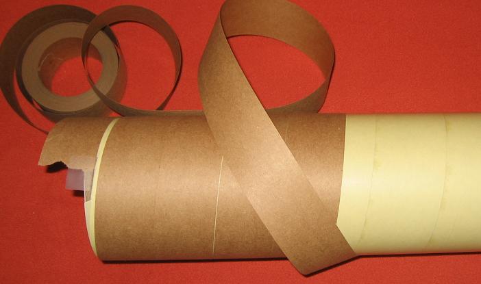

Aber von der Stirnseite betrachtet, sind die Stoßkanten genau gegenüber, also um 180° versetzt.
Ich habe versucht confused ... egal, Hauptsache haben das die anderen verstanden wink
Beitrag 7624373 [Alter Beitrag09. Januar 2013 um 14:17]
was kann man denn daran noch nicht verstehen?
Den einen Streifen fängst du an ums Rohr zu wickeln. Dabei entsteht eine Stoßkante zwischen der ersten und zweiten Wicklung. Diese befindet sich, auf die Erde übertragen mitten in Europa. Dann wenn die erste Lage fertig ist, fängst du mit der zweiten Lage an. Diesmal ist aber die Stoßkante nicht mitten in Europa, sonder auf der anderen Seite irgendwo bei Hawai.

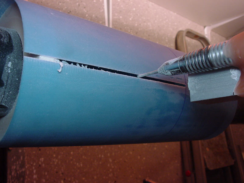

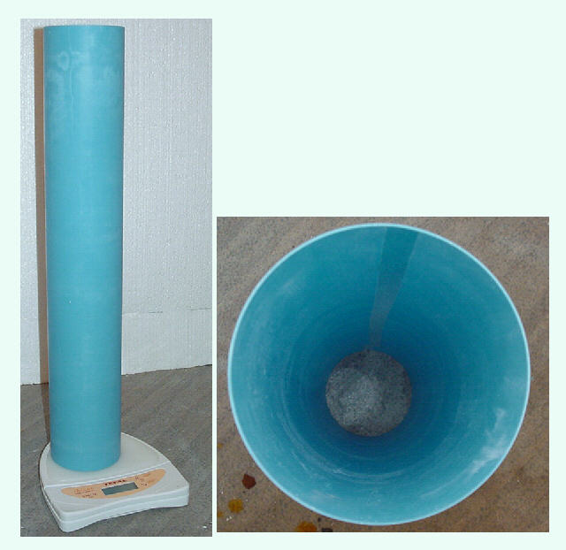

Hallo Paul,
zu1: ich hab das Backpapier als Röhre gewickelt. Also genau eine Lage, ca. 1cm überlappend.
zu 2: Das Etikettenband hatten wir probeweise lange vor dem Plexirohr an einem Stahlrohr ausprobiert. Wir haben es damals nicht abbekommen und da wir kein Band mehr für weitere Versuche hatten, haben wir es nicht weiter verfolgt.
zu 3. Das gelochte Plexirohr war das Ende unserer Versuche GFK-Rohre anzufertigen. Das hat dann auch ganz gut geklappt. Dummerweise war der Durchmesser des Rohrs etwas zu gro0 für die Standardspitzen. Es stammte von einer Wassersprudelsäule. Auf diesem kern entstanden die Segmente der Modular 100.
Zu 4. Zuerst wird das backpapier mit einem Staubsauger angesaugt. Dadurch kann man sich das Verkleben sparen und das Papier liegt sehr sauber an.
Dann wird das Rohr laminiert. bei den ersten lagen bleibt der Staubsauger in Betrieb. Ist das Laminat fertig, wird 2 Bar Druck auf das Rohr gegeben. Das Laminat härtet unter Druck aus. Nach dem Aushärten wird der Druck weggenommen, dann wieder Druck und diese Spielchen wird so lange wiederholt bis die Luft zwischen Backpapier und Kern entweicht. Anschließend ließ sich das Laminat problemlos vom Kern ziehen.
Durch den druck weitet sich das Plexirohr wohl ein winziges bisschen. Vielleicht ist das Plexirohr auch maßhaltiger als es unsere Stahlrohre waren. Ich weiss es nicht. Wir hatten nicht die messtechnischen Mittel das zu überprüfen.
Wir haben dann auch auf das maschinelle Schleifen des Aussenmantels verzichtet. Bei 60er Gewebe war das Laminat so maßhaltig und glatt, dass manuelles schleifen für eine einwandfreie Oberfläche genügt hat.
Das Verhältnis Harz/ Gewebe war dadurch sicher nicht optimal, das Ergebnis aber völlig ausreichend. Deshalb haben wir auch auf alle Folgemaßnahmen wie Abreissgewebe, vakuumschläuche, ect. verzichtet weil dadurch die Geometrie des Rohrs gelitten hätte.

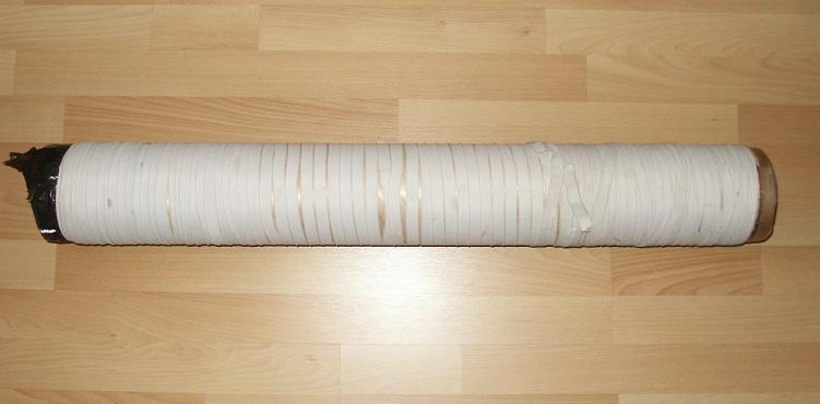

Wenn ich das richtig verstanden habe , das Laminat ist einfach nur drauf gelegt, ohne anzupressen ?
Ich kann das nicht so richtig nachvollziehen, warum Du sollche Schwirigkeiten beim Abziehen hattest.
Bei dem Versuch mit dem Etikettenband, hast du nur eine Lage gewickelt oder zwei ?
Ich gebe noch, bevor ich laminiere eine lage Papier ( vielleicht liegt das an dem Papier ? ) ....
....dann eine Lage GFK und dann Balsa. Dann wird das richtig stramm mit Gummi umgewickelt.
Nach dem schleifen, wieder eine Lage GFK + Papier. Geht runter wie auf dem Video - 10 sek und fertig.
