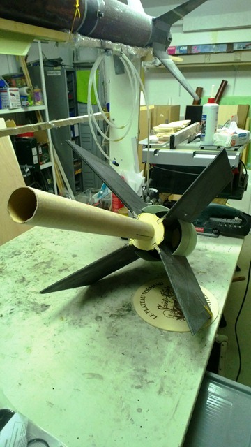

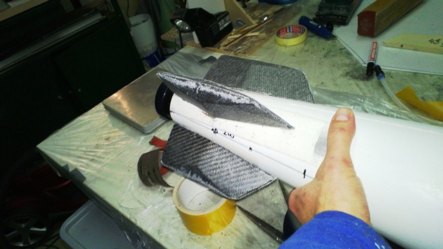

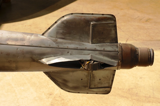

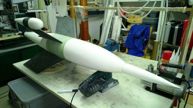

Der vorläufiger letzter Posting: just for fun mit etwas Tape die 4 dicke Fins in etwaiger Position testweise angebracht und mit dem Original verglichen... ich glaube es sieht OK aus, was meint Ihr?

Beitrag 7625670 [Alter Beitrag24. April 2013 um 20:30]
Original geschrieben von legranddudu
nun ist es fein zu theorisieren aber MACHEN muss sein (gell Andy?)...
RICHTIG smile !
Ich bin absolut überwältigt wie du dich in das X4 Projekt "hinein kniest" ich kann es kaum
erwarten das Teil in Aktion zu sehenbounce
Wow, absolute Spitzenklasse !!!

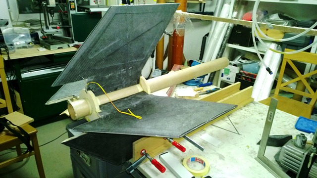

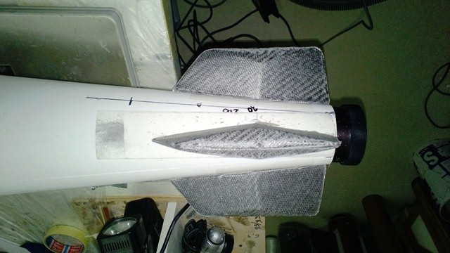

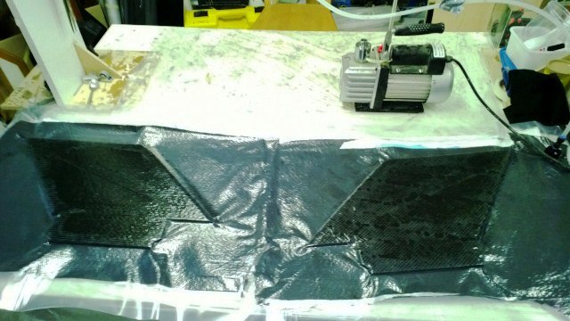

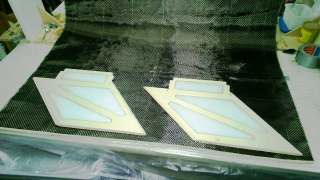

nun etwas seriöser, es geht weiter im Programm....
Jetzt sind die erste 2 Flügel dran. Ich habe mich entschieden, 3 Layers zu laminieren:
- Glass 100gr/qm
- Carbon 200gr/qm
- Glass 200gr/qm
das ganze wandert im Vakuumsack für 10 Stunden, ich habe bewusst einen langsamen epoxy ausgesucht.
Das erste Bild irritiert etwas weil die Flügel unterschiedlich aussehen. Optische Verzerrung vom Weitwinkel of course.. Ergebnis heute Nacht gegen 24 Uhr...

Beitrag 7625690 [Alter Beitrag25. April 2013 um 15:41]
> - Glass 100gr/qm
> - Carbon 200gr/qm
> - Glass 200gr/qm
Das werden sicher schöne Flossen, aber warum dieses Layup?

Beitrag 7625692 [Alter Beitrag25. April 2013 um 16:01]
...weil ich nur diese eine 200gr Rolle Carbon habe (relativ schwer). Drunter bauche ich eine dünne Lage die einige Unebenheiten "bügelt" und drüber eine die ich ordentlich anschleifen kann, ohne die Carbon-Schicht zu verletzen...
Meine Plannung ist ein Gewichtzuwachs von ca 120gr pro Flügel. Wird sich morgen zeigen.
Ultrarobust sind die auf jedem Fall jetzt...Das einzige was noch flattern wird ..ist mein Herz beim Erstflug, das ist garantiert ...

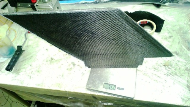

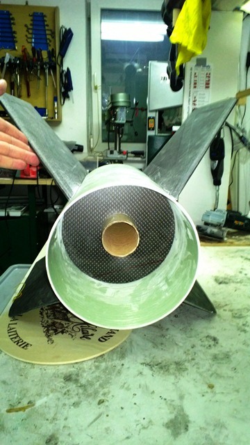

Beitrag 7625707 , Ergebnis [Alter Beitrag26. April 2013 um 13:37]
Ergebnis: perfekt, 350gr für 12mm dick, 30x20cm und ....unzerstörbar...ready to fly!

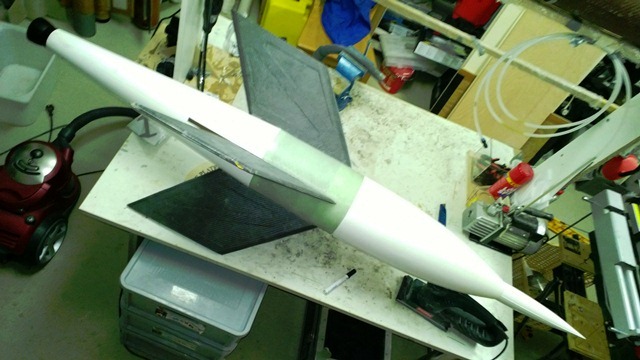

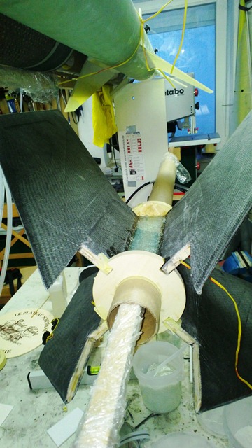

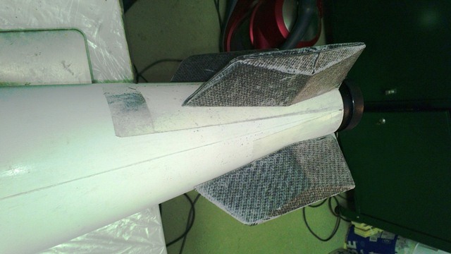

Beitrag 7626204 , weiter gehts [Alter Beitrag13. Juni 2013 um 12:57]

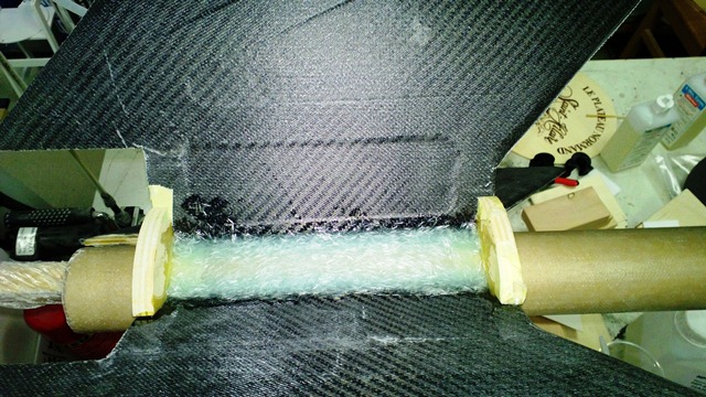

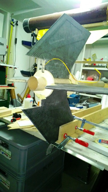

Nachdem ich einen Monat lang einen Schloss für meinem Sohn gebaut habe, kann ich mich wieder meine X4 widmen... Flügel am MM kleben...innere epoxy Filets mit GFK Schnipsel + Baumwollenflocken auffühlen...

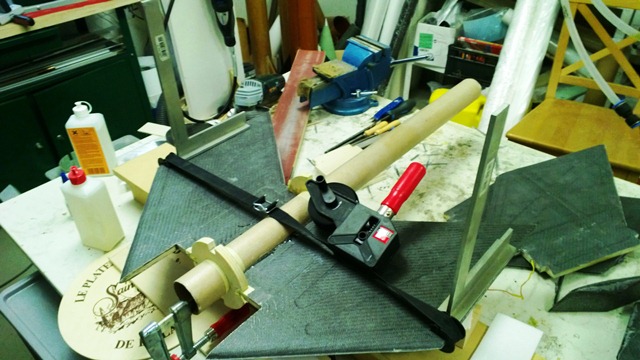

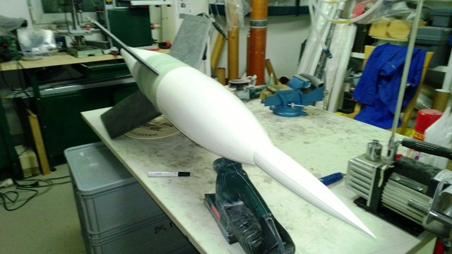

Beitrag 7626230 , es geht weiter [Alter Beitrag15. Juni 2013 um 23:52]
weiter gehts...
