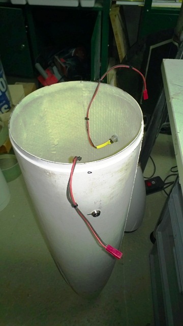

Jungs, es tut mir echt Leid zu dementieren ..aber ich muss es wirklich tun...so schön diese Story sich auch entwickelt...ich habe so gelacht. Nein ich plane keine 1:1 scale vom Minuteman oder sonst was.
Der "Tailcone" ist einfach ein Rest von einer Ikea Lampe und wartet auf seiner Entsorgung. Das es Platz nimmt und ich die A4 höher stellen wollte, um die Elektronik zu bearbeiten, haben sich die 2 einfach "gefunden"... Aber schön war es zu sehen welche Dynamik im Forum entstehen kann. Nun habe ich sicherlich einen besonderen Projekt für nächstes Jahr aber ich brauche dafür keinen Tailcone von der Grösse .....Ich glaube 20cm wird meine persönliche Grenze bleiben...downsizen ist eher angebracht in 2016...
Aber wenn es Jemand haben will, ich verkaufe es gerne als Tailcone für viel Geld, oder ich verschenke es als Ikea Ersatzteil für lau...Denis

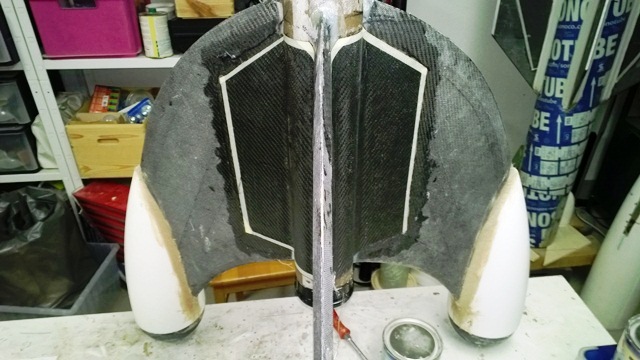

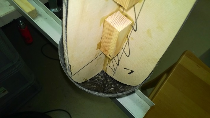

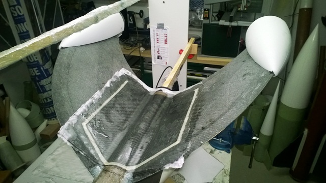

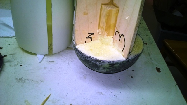

Nun geht es jetzt schneller voran... CFK Kappen geklebt und eingeschäumt... Eine Notwendigkeit für den Betrieb in Sachsen. Am See.

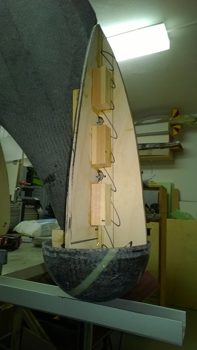

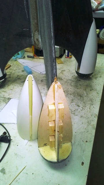

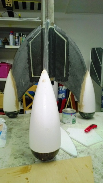

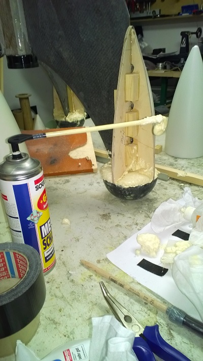

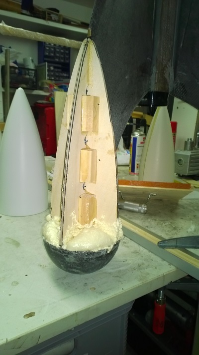

Beitrag 7630542 , next [Alter Beitrag28. März 2014 um 11:53]
- Schaum geschnitten, Verkleidung der "Füsse" geklebt.
- Eine Lage CFK 200gr und eine Lage GFK 100gr zwischen den Flossen/MM zur Verstärkung
Coming Next: Airframe an MM+Fins anpassen und kleben/einschäumen.

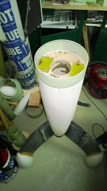

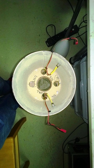

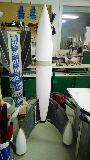

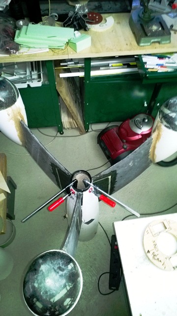

Beitrag 7630697 , next [Alter Beitrag07. April 2014 um 15:47]
Alle Fins am MM mit CFK verstärkt, alle Pods geklebt und verschlossen (GFK Spachtel, sieht noch übel aus..schleifen wird spassig..)
2x Elektroschalter angebracht und dazu passend 2 Avbay Türchen am oberen Bulkhead.
Airframe am MM/Fins/Pods angebracht und verklebt, Anprobe...
