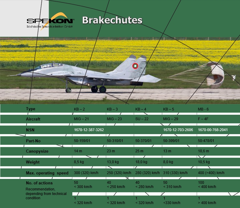

Hier habe ich noch eine interessante Tabelle aus der Praxis.
400km/h bei der F-4F ist doch schon mal eine Hausnummer.
Macht er aber nur einmal mit. Für mehrfachen Gebrauch mußt Du drunter bleiben.

An die max. 400 kmh bei den Bremsfallschirmen in den Jets kommen wir ja fast ran, laut Thomas seinen Berechnungen liegen wir ja immerhin schon bei 376 kmh wenn wir die "Handbremse" rein hauen....
