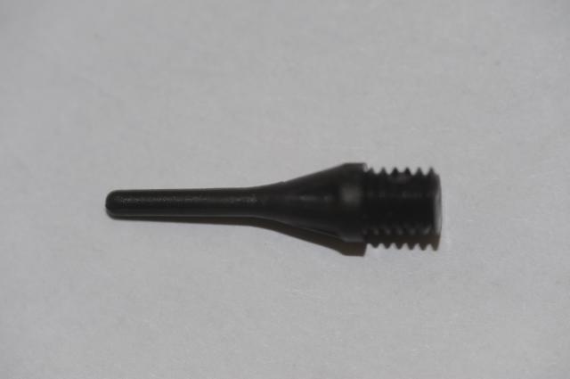

Beitrag 7633899 , Ausstosstest [Alter Beitrag03. Februar 2015 um 17:37]
Nachdem heute schönes Wetter war
habe ich die Ausstossladungen getestet.
Sowohl mit 8 gramm CO2 als auch mit 12 gramm CO2 kommt die Spitze sehr schön raus.
Ich habe auch noch zwei Shear Pins installiert, damit die Spitze auch wirklich nicht zu früh kommt :-)
Die Checkliste ist noch mal verändert worden; ich setze jetzt einen anderen, stärkeren Tether ein.. Ansonsten aber bin ich fertig!
Mathias
PS: Wer erkennt, woraus meine Shear Pins sind?

Original geschrieben von Prefect123!
Mathias
%Bild1
Sieht aus wie eine Dartspitze...smile
Ist die nicht zu stabil ?

Beitrag 7633901 [Alter Beitrag03. Februar 2015 um 18:21]
Es ist eine Dart Spitze. Die kosten nur 11 Euro das Hunderterpack :-)
Und nein, die ist prima.
Ich habe bisher alle meine HPR Flüge, inkl. die L3er mit diesen Shear Pins gemacht.
Mathias
