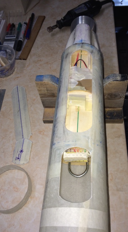

Heute habe ich die Klappenöffnungen ausgeschnitten
jetzt komme ich innen an die Auflageflächen ran und werde alle Kanten mit Epoxy ausfüllen.
die E-Bay muss ja schließlich hermetisch dicht sein.
