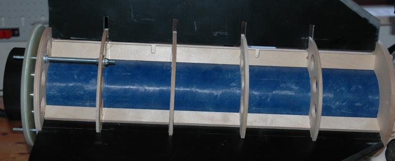

Testweise zusammengesetzt:

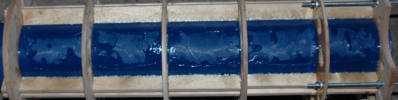

und hier auf das Motorrohr laminiert:

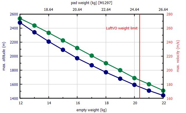

Aus Sicherheitgründen müssen wir die maximale Flughöhe beim RJD einschränken.
Die allgemein gültige maximal erlaubte Flughöhe in Roitzschjora beträgt 1400m AGL
Flüge die eine Höhe von mehr als 1000m AGL erreichen dürfen nur mit Bergungselektronik (Altimeter, kein Timer) und einer Zweistufenbergung starten.
Nur unter diesen Bedingungen wird eine Starterlaubnis erteilt!
In Ausnahmefällen ist ein Flug bis auf 1800m AGL möglich, unter folgenden Bedingungen:
Flüge über 1400m sind vor dem Start bei einem der beiden vor Ort anwesenden RSOs mit Ausdruck der Simulation vorzustellen. Vor Ort wird dann über eine Startfreigabe entschieden. RSO sind Mathias Gärtner oder Olivier Timper
2 Stunden vor dem Flug muss die Freigabe bei der Flugsicherung beantragt werden, rechtzeitiges Anmelden bei Louis Schreyer ist daher unbedingt notwendig.
Maximal 1800m sind also machbar, mehr geht nicht..

Ja hab ich gesehen Louis, ich werde wahrscheinlich über 1400m kommen. Ich plane aber so knapp wie möglich unter 25 kg zu bleiben um die Höhe gering zu halten am Anfang des Threads ist irgendwo die Simulation solange ich über 22.6kg bin sollte es unter 1800 m bleiben.

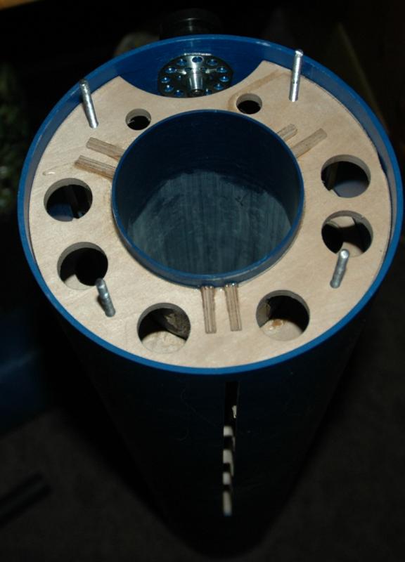

Darf ich fragen woher du die Mutter hast, die du für die Befestigung der Railguides benutzt hast?

Die Muttern sind von R&G, wenn du nur ein paar brauchst kann ich dir 6 abgeben, gabs ja nur im 12er Pack.
Das sind aber nicht die welche Oliver verlinkt hat.
Ich hab die hier, da ist die Mutter länger:
http://shop1.r-g.de/art/305156
Gibt es auch in anderen Größen:
http://shop1.r-g.de/list/Werkzeuge---Zubehoer/Befestigungselemente/Sechskantmutter
