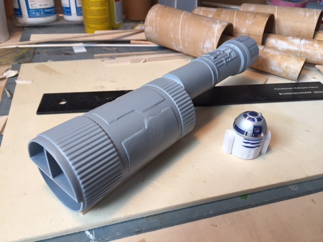

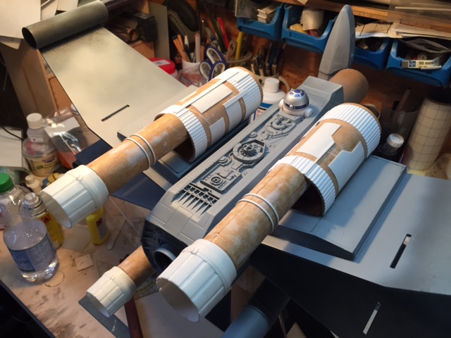

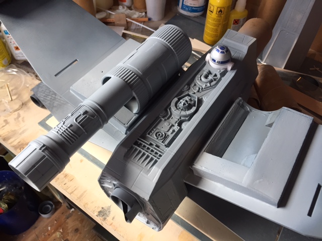

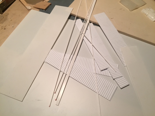

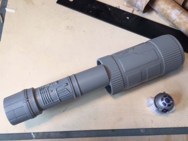

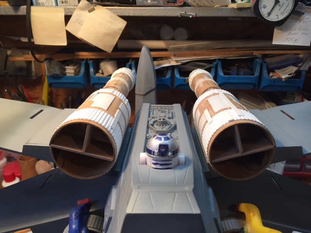

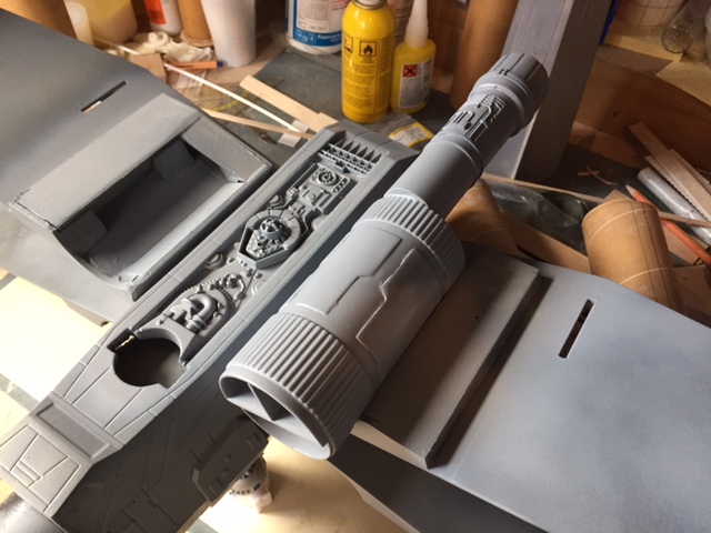

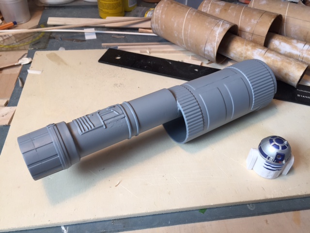

Mit reichlich Polystyrolplatte, Polystyrolleisten und "Wellblech" aus dem Modellbaubedarf bzw. Architekturbedarf, viel Schnippelarbeit,
den abgeformeten Resinedüsen und einer nicht unerheblichen Menge Sekundenkleber und noch mehr Farbe sieht ein ungeschliffenes, fast fertiges Triebwerk dann so aus.

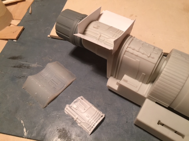

Die Rohrleitungen auf der Turbine hab ich mit Silikon von einem Triebwerk abgeformt.
Die Silikonform hab ich ganz dünn mit Resine bestrichen und hab hinterher ein hauchdünnes Stück "Rohrleitungen", das einfach aufgeklebt wird.
Das Triebwerk lose an Ort und Stelle.
Fehlen noch die anderen Drei.

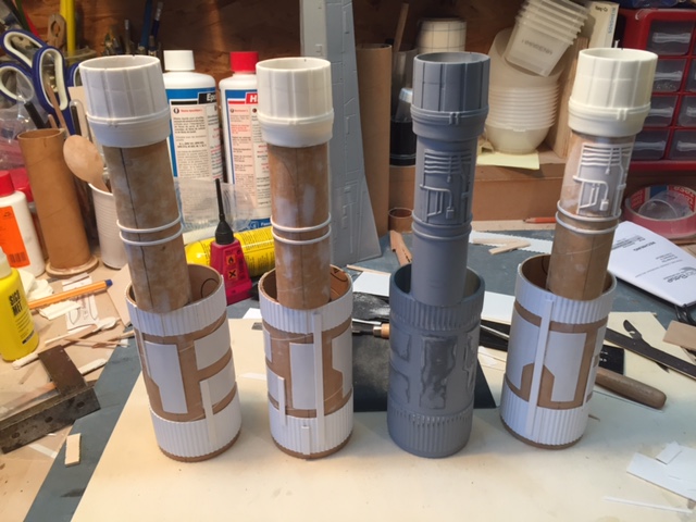

Beitrag 7639106 [Alter Beitrag20. Oktober 2016 um 23:03]
Lokalrunde, Ale für alle!
Vier Stück Sublicht-Fusionstriebwerke einbaufertig.
Keine Ahnung wie oft ich mit den Fingern festgeklebt bin und Teile meines Körpers von den Triebwerken abschleifen musste..... Voller Einsatz.
Am Wochenende Bleigießen und austarieren.
Ich denke, dann kann ich auch mal eine qualifizierte Aussage darüber machen, ob das Teil zumindest theoretisch überhaupt flugfähig sein könnte....

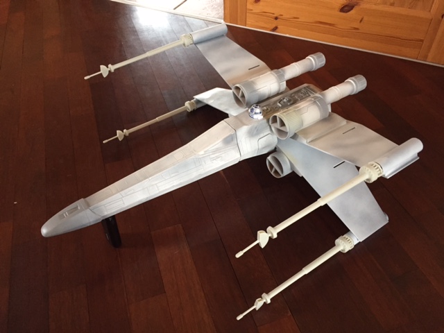

Beitrag 7639115 [Alter Beitrag22. Oktober 2016 um 10:45]
Modellbau vom Feinsten und klasse Baubericht !
Du gibst ja Vollgas- Maiden beim TFT?
Ist eine Hochglanz Showroomlackierung geplant oder folgt ein Baubericht Teil II "weathering"?
VG Jörg

Beitrag 7639118 [Alter Beitrag22. Oktober 2016 um 19:39]
danke.
Ja, Erstflug soll jetzt Samstag in Delmenhorst stattfinden.
Wegen Erstflug was kurzes und wegen kurz unter 2kg mit ordentlich Bumms, H238T.
Und wegen Lack schau ich dann mal.
Ich finde ja die verranzte Gebrauchtvariante viel ansprechender.
Vielleicht versuche ich mich selber mal, hab hier meine Revell Pistole und ungefähr weiß ich wie man "altert",
Zur Not kenne ich da aber einen fähigen Airbrusher.
Aber erstmal fliegen.
Gruß Jan

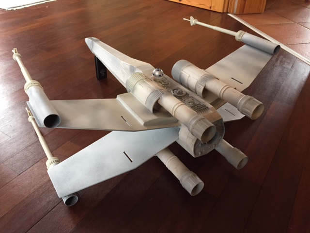

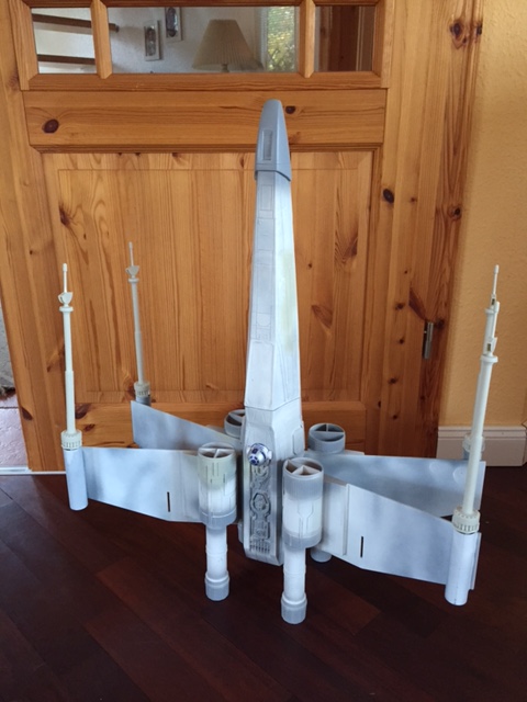

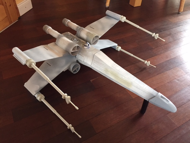

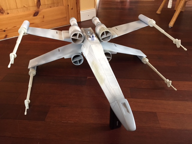

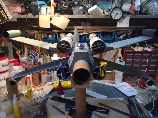

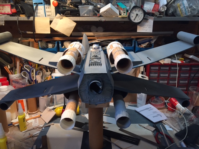

Beitrag 7639129 [Alter Beitrag24. Oktober 2016 um 16:36]
So, Rzwo hat schonmal Platz genommen, der TFT am Samstag kann kommen.
75cm Länge, 60cm Spannweite
Punktlandung bei 1606g. Wie geschätzt........ Allerdings ohne Trimmgewicht.......
Schwer zu berechnen so ein komplexes Teil. Habe hier die Anleitung des NCR Bausatzes von Jürgen.
Die legt für das NCR Modell den Druckpunkt und den zu trimmenden Schwerpunkt als Maßangabe von der Nasenspitze fest.
Mein Modell ist 1,5fach größer, also die Abstände hochskaliert und das Modell mit fertigem Motor danach austariert. Schwerpunkt liegt direkt auf Höhe der Trennstelle. Sollte so hinhauen.
Allerdings waren satte 450g eingeharztes Bleischrot in der Spitze notwendig, um den angegeben Schwerpunkt zu erreichen, hat jetzt mit Harz und Ringöse quasi 500g Übergewicht der Vogel.
Macht dann 2,3kg Startgewicht.
Da ist der 29mm Motormount echt grenzwertig, da hätte sich auch ein 38er gut gemacht.......
