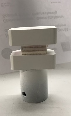

In den letzten Tagen habe ich an den Kragen gearbeitet, die an den Starterboxen befestigt werden. Zunächst wurde alles weiss grundiert:

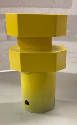

Anschließend gelbe Farbe drauf:

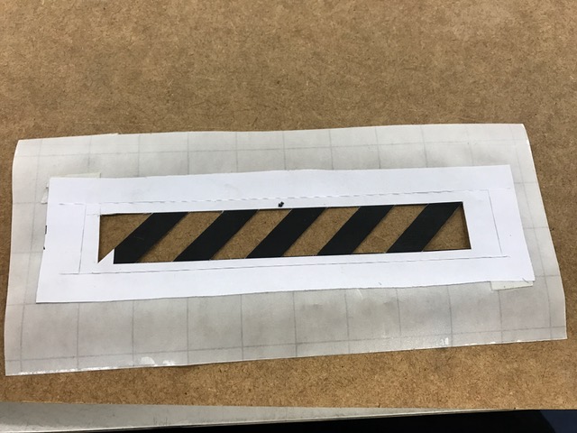

Die Schablonen wurden gedruckt und aus Maskierfolie ausgeschnitten:

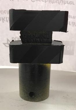

Die Schablonen wurden aufgeklebt und alles schwarz lackiert:

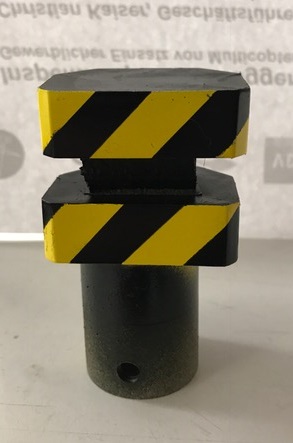

Anschließend wurden die Schablonen wieder entfernt:
Im nächsten Schritt wandert dann alles in den Müll. Die sündhaftteure Maskierfolie, die sich rückstandsfrei entfernen lassen soll, tut dies eben genau NICHT. Fazit: auf den gelben Streifen ist alles schön klebrig; im Nu ist alles voller schwarzem Dreck. Zum Entfernen habe ich es zunächst mit Radiergummi versucht. Die Rückstände sind aber hartnäckig. Also hab ich es mit einem Tuch versucht. Der Dreck geht teilweise weg, der Lack wird aber rauh. Also vorsichtig etwas Spiritus verwendet. Das ist nicht so aggressiv wie Isopropanol oder Aceton. Reicht trotzdem aus um den Lack zu beschädigen. Dann habe ich es nochmal mit einem Holzspachtel versucht. Damit geht der Dreck wunderbar ab - zusammen mit dem Lack. Meine sch...-Geduld ist langsam am Ende. Es gibt anscheinend keine Folien, die sich rückstandsfrei ablösen lassen und es gibt auch keine Möglichkeit Rückstände zu entfernen. Anscheinend ist die heutige Technologie noch nicht so weit, Teile schwarz-gelb zu lackieren... angry

Wie lange durfte der gelbe Lack härten, bevor der Maskierfilm aufgebracht wurde? Wenn die Härtung nicht vollständig abgeschlossen ist, kann der Maskierfilm Probleme machen.

2 Tage habe ich den aushärten lassen. Ist aber kein 2K-lack...
