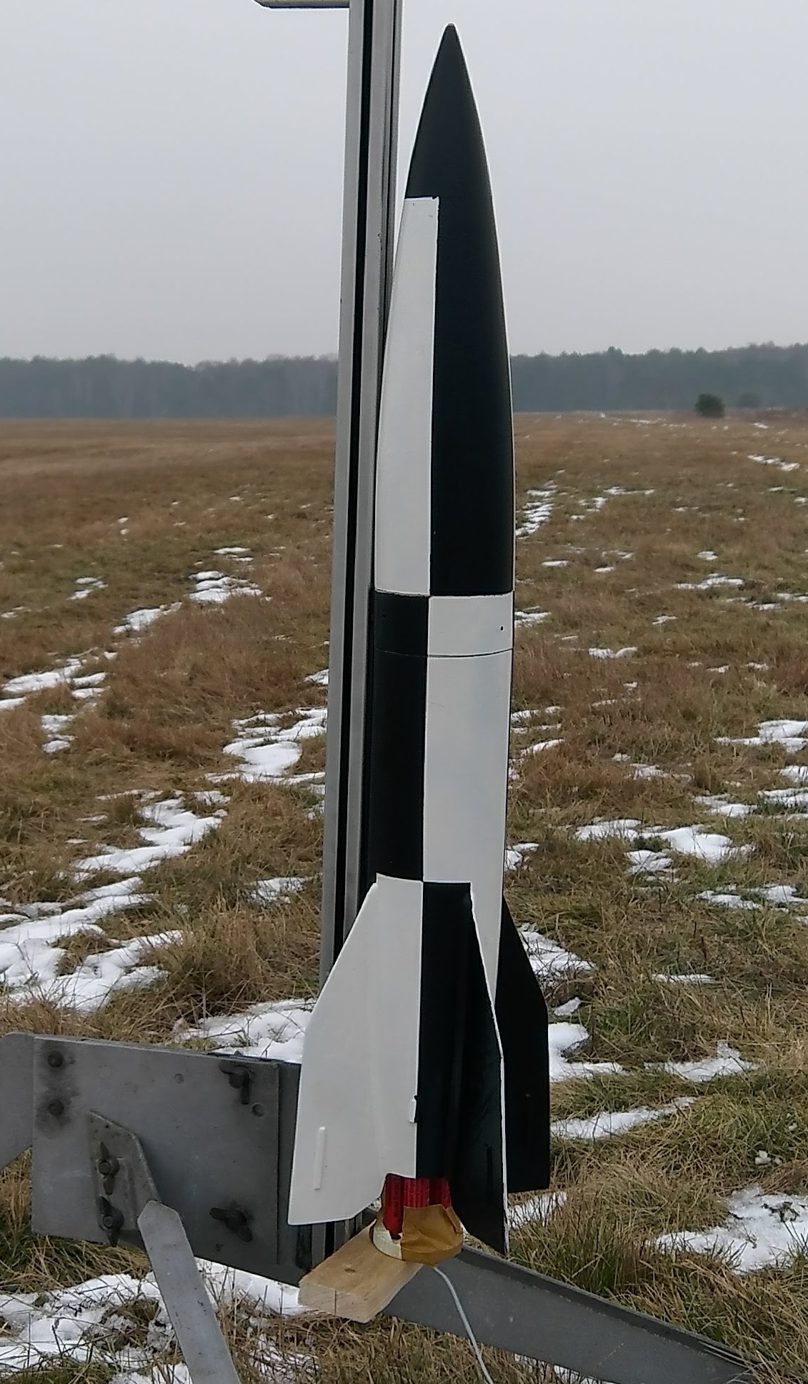

@Achim, ja, ich hatte erst die ganze Rocket mit weiß (Sprühdose) gesprüht, und dann mit Pinsel die schwarzen Felder gemalt. Allerdings habe ich die Ränder mit Abklebeband abgeklebt. Das ist das schwerste! embarrasment da wird es kompliziert. Mir fällt es jedenfalls am schwersten, weil man manchmal nicht mehr weiß, wo schwarz und weiß ist.
Aber wenn alles stimmt freut man sich über schön gerade Kanten. Man darf aber beim Abklebeband nicht sparen. Da muss man das Gute nehmen!

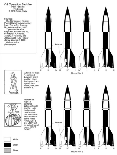

Hat dieses Gretchen auf dem A4-Modell irgendein historisches Vorbild? War es seinerzeit das Logo der "Operation Backfire"?

Es gibt eine Web-Seite, wo Peter Alway die verschiedenen Designs der gebauten A4 beschreibt.
der 1. Flug der "Operation Back Fire" hatte das Gretchen mit der 1 auf der Schürze,.
Der zweite Flug hatte das Gretchen sitzend auf einem Faß mit einer "2" drauf.
Allerdings nur in Schwarz/weiß. Ich habe mir die Freiheit genommen und das farbig nachgestaltet.
Über die Hintergründe weiß ich leider nichts. Habe im Netz auch nichts weiter herausgefunden.

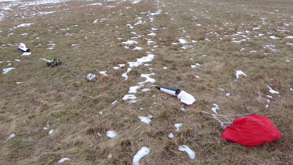

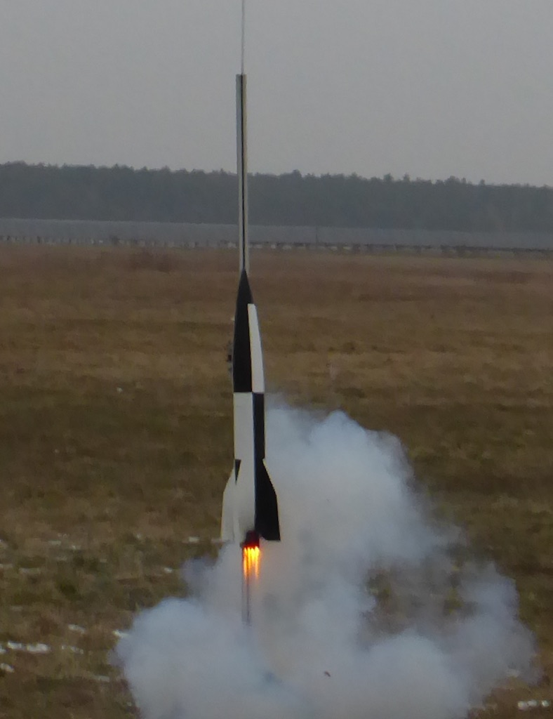

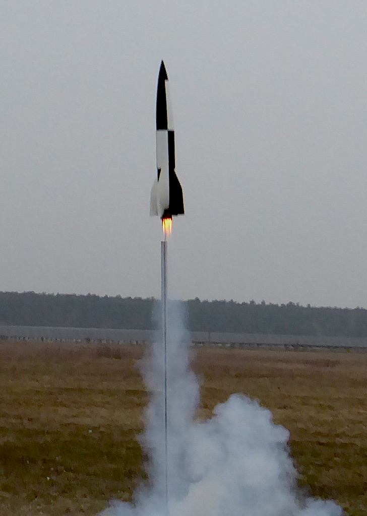

Gestern zu unseren Trainingsflugtag ist die A4 (Operation Back Fire) das erste Mal geflogen.
War ein schöner Flug und es hat alles optimal funktioniert.
auch die Landung, bzw. das Fallschirmprozedere hat dank des Altimax-Mini gut funktioniert.
Die Flughöhe war wie aber vorausberechnet nur ca. 200m hoch.
Der einzige Mangel:
Die Treibsätze haben nur sehr schwer in die Aluhülsen der Motorhalterung gepasst. Durchmesser zu eng!
Da muss ich noch etwas ausschleifen.
