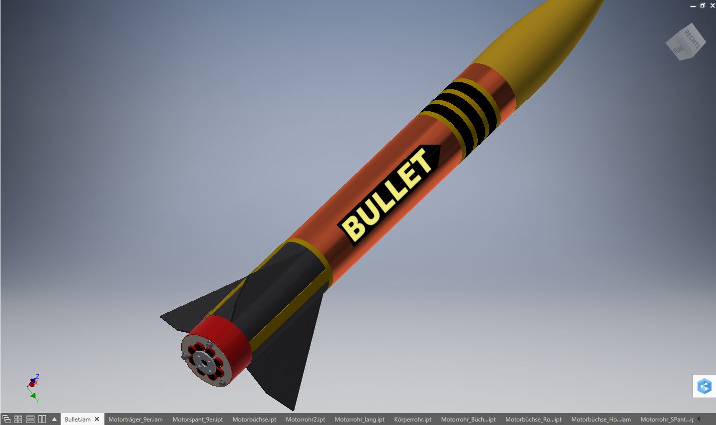

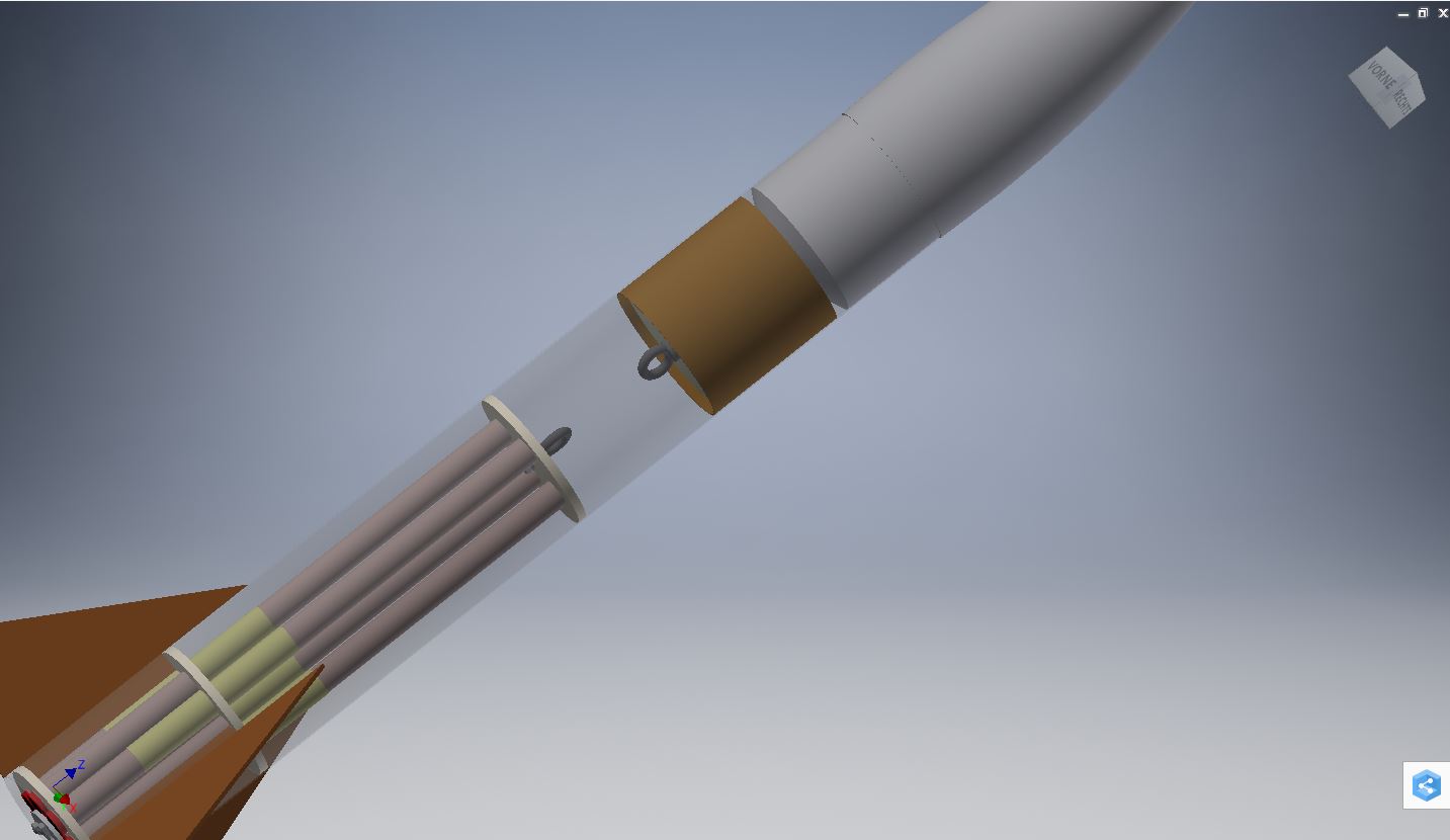

Hallo zusammen,
danke erstmal für die vielen Vorschläge im Thread!
Die Kolbenvariante gefällt mir immer mehr. Vor allem beim Erstflug, wenn man noch nicht weiß, wie die Motorausstoßladung sich verhält, verspreche ich mir eine höhere Sicherheit mit einem Ausstoßkolben.
Ich habe den jetzt erstmal auf Basis eines Rohrkupplers gezeichnet.
Wie lang muss der mindestens sein? 1x Rohrdurchmesser?
Der Kolben ist wie von Ralph vorgeschlagen hohl und umgedreht verbaut, d.h. der Hohlraum zeigt Richtung Spitze. Im Kolben liegt der Hauptschirm.
Der Kolben sitzt relativ weit oben (auch bedingt durch die Länge von 100mm)
Wird er durch die erste Ausstoßladung die ersten paar cm bewegt, dann fängt er schon an, die Spitze auszustoßen.
Zu Sicherheit ist an der Spitze ein kleiner Fallschirm , welcher dann den Hauptschirm rauszieht.
Das wäre jetzt meine Idee für den Erstflug der Bullet. Damit ist die Wahrscheinlichkeit ziemlich hoch, dass zumindestens die Spitze rauskommt.
Zeigt sich, dass alles inkl. Kolben rausgeknallt wird, dann kann auch ein kleinerer /kürzerer Kolben verbaut werden oder vielleicht kann auch der Kolben wieder entfallen.
Oder ich mache es mir einfacher und folge Robert Klima's Vorschlag. Die Rakete sicher auf der Rampe oder sonstiger Vorrichtung festbinden und einen Motor zünden. Dann hat man die Gewissheit, wie sich die Ausstoßladung verhält.
Robert
%Bild1
Dieser Test im Vorfeld ist nie verkehrt wink !

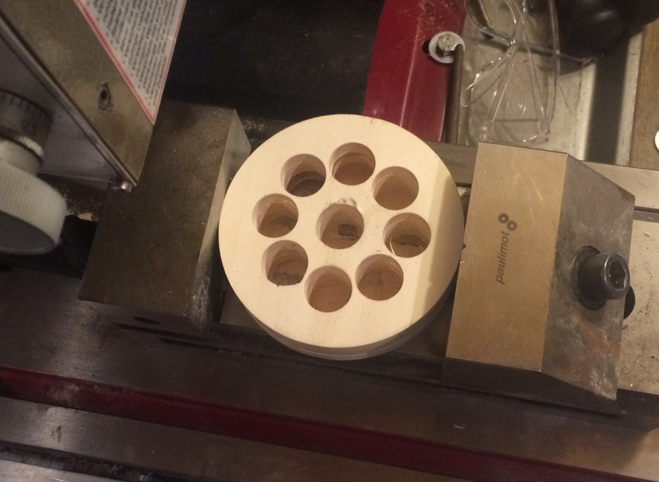

Gerade habe ich im Keller die ersten Spanten auf der Fräse bearbeitet.
