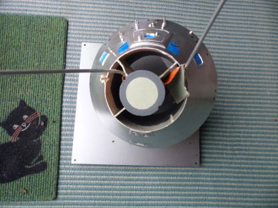

So, jetzt habe ich mal die rotierende Plattform getestet. Es hätte wohl funktioniert, wenn das Körperrohr laminiert gewesen wäre, aber so ging das in die Hose. Ich hatte zwei Motoren B4-P angebracht. Für eine gewisse Zeit kann man hier das Video sehen.
Die Drehung hört allerdings schnell auf, wenn die B-Motoren ausgebrannt sind. Das Ergebnis:
Oberste Pappschicht teilweise abgerissen und als Folge Leitröhrchen eingerissen, Stäbe verbogen. Das gibt wieder etwas Ausbesserungsarbeit.
War wohl doch etwas zu "Daniel-Düsentrieb-like". big grin
Wie sagte doch Loriot als Staubsaugervertreter? Gut, dass das jetzt passiert ist!
Vorsichtshalber hatte ich bereits ca. 80 g Ballast in den Deckel der Fallschirmkammer eingebaut. Das sollte die Verschiebung des Schwerpunkts nach dem Abbrand der Motoren mehr als kompensieren, da der ja noch weit vor den Motoren liegt.

Hallo Achim,
sollte das nicht reichen, wenn Du das Modul ausreichend schnell in Drehung versetzt hast und dann die Motoren ohne Leitstarb zündest? Könnte die Rotation nicht alleine für ein stabilen Flug ausreichen? Das ganze muss nur vernünftig ausgewuchtet sein.

@Ralf: Das Ausreißen der Leitröhrchen passierte ja durch die Winkelbeschleunigung beim Zünden der Motoren. Ich hatte zwar laminiert, aber jeweils nur in den Ecken zwischen Körperrohr und innerer Finne. Wäre besser gewesen, wenn das Körperrohr gleich ganz laminirt wäre. Einen kurzen Leitstab brauche ich immer, denn der fungiert als „Mitnehmer“ bei der Drehung.

Beitrag 7644342 [Alter Beitrag28. März 2019 um 17:41]
Wenn sich das Modul aber dreht, werden sich die Leitstäbe immer nach außen biegen und das Modul klemmt und kommt nicht sauber von der Rampe

Beitrag 7644344 [Alter Beitrag28. März 2019 um 17:47]

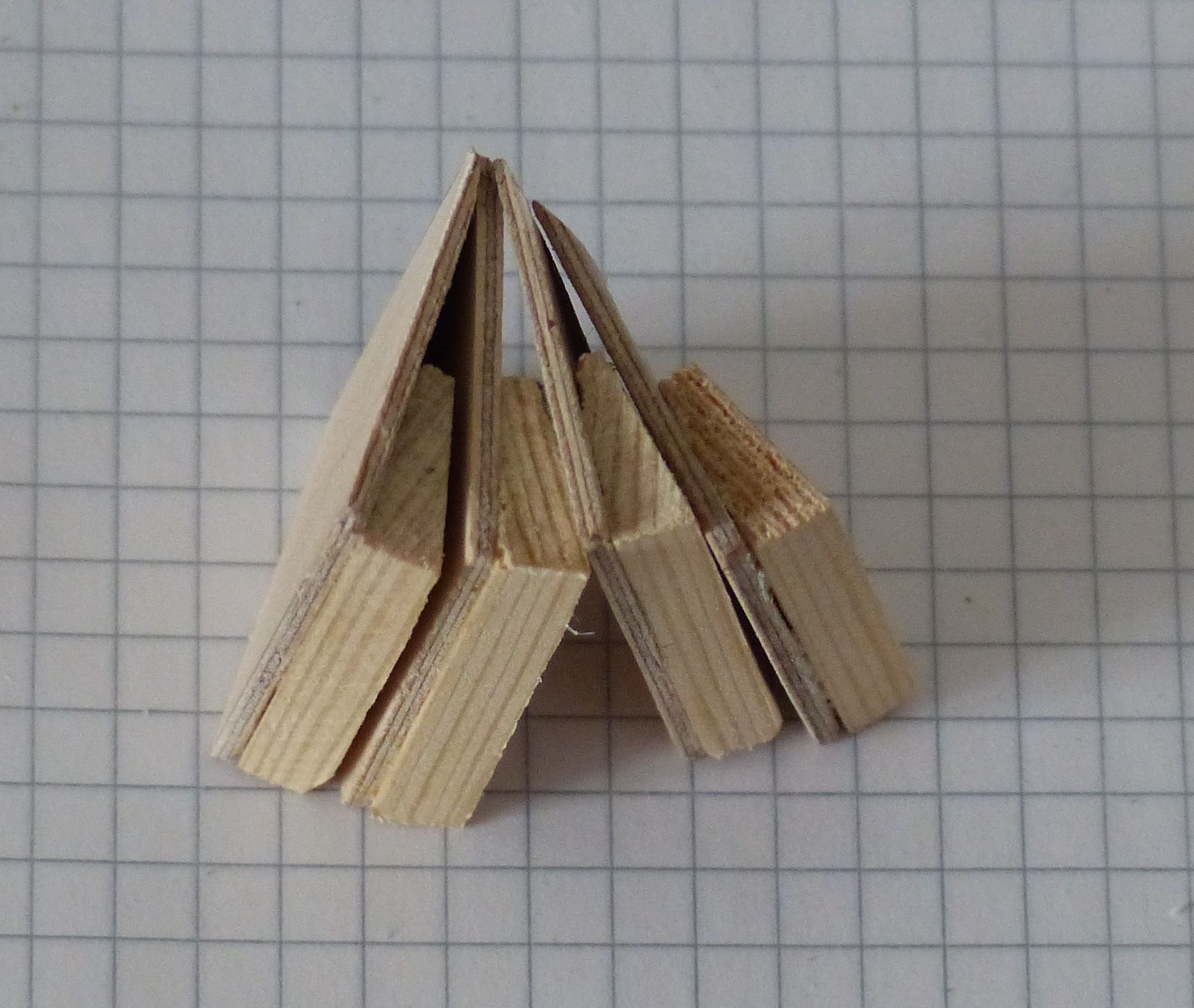

@bully: So etwas wie Spin Fins habe ich sowieso schon vorgesehen:
Die werden auf die inneren Finnen aufgeklebt.
Wenn ich mit der Reparatur fertig bin - das Innere ist sozusagen noch entkernt, ich konnte aber die Motorhalterung noch retten -, werde ich dann doch noch eine Ermittlung des Schwerpunkts und des Druckpunkts machen.

Beitrag 7644356 [Alter Beitrag30. März 2019 um 15:04]
@Achim: das müßte mit den Spin Fins dann besser von der Rampe kommen und auch einigermaßen gerade

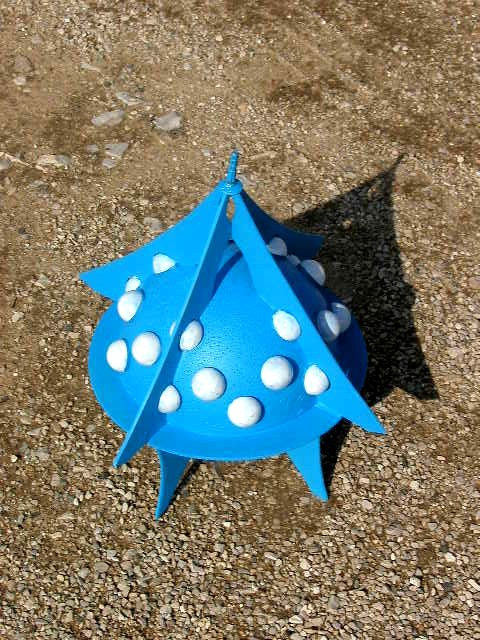

Ist vlt. etwas off topic hier aber mein Sohn hat vor etlichen Jahren mal dieses Modell einer Lancet gebaut und das flog zwar nicht bedeutend hoch, aber gerade.

Beitrag 7644358 [Alter Beitrag30. März 2019 um 18:06]
Sieht gut aus!
