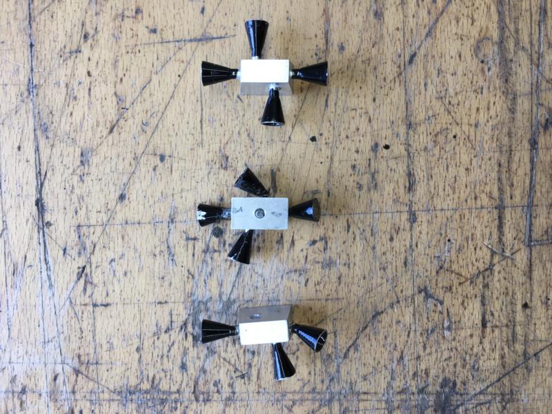

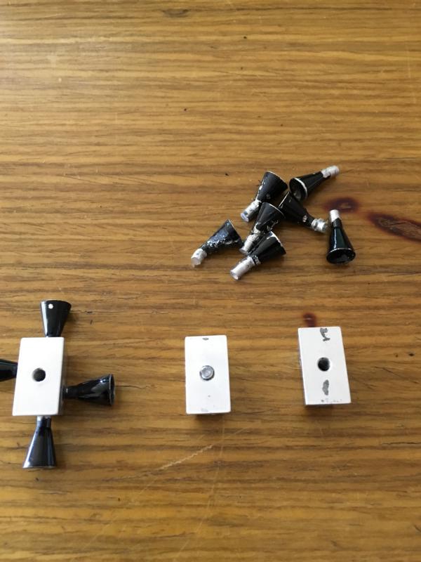

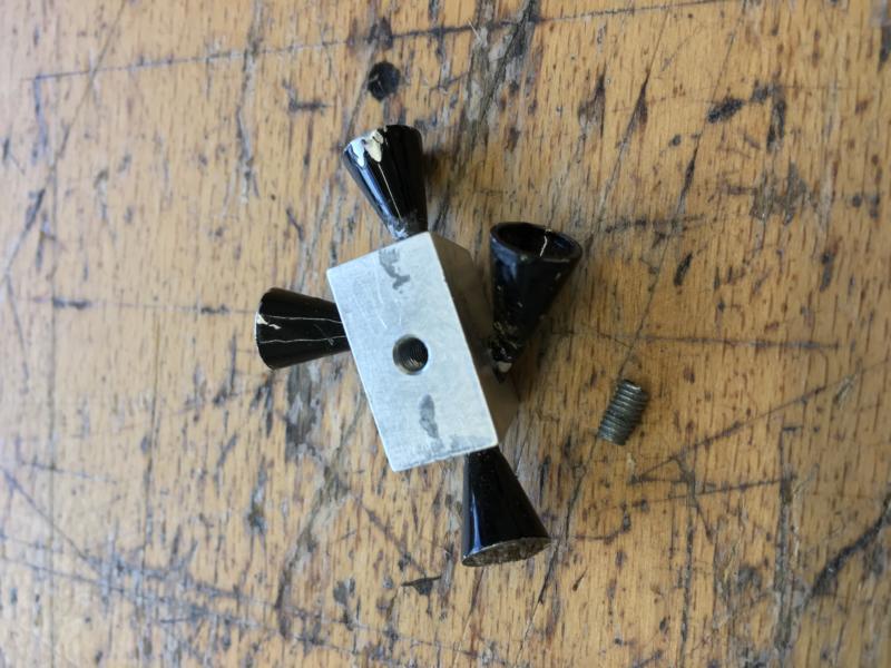

und das CM braucht auch wieder ein RCS-System:
Die Reste vom Erststart:
Die M4-Stahlschrauben sauber abgeschert:
Geändert von DennisP am 02. Juli 2019 um 16:31
Beiträge: 3077
Beitrag 7645088 [Alter Beitrag02. Juli 2019 um 18:01]
Ist schon erstaunlich, dass das GFK die Schrauben so einfach abgeschnitten haben.
Aber ich denke, Dennis Du kriegst das wieder hin.

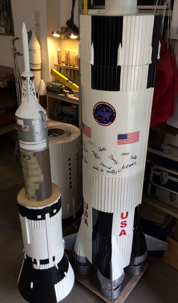

Und ich bin bereit, wenn das Saturn 2019 - Team auch wieder mit von der Partie ist.
Grüße, Rolli
Keine Frage ! Bin natürlich wieder mit dabeismile !

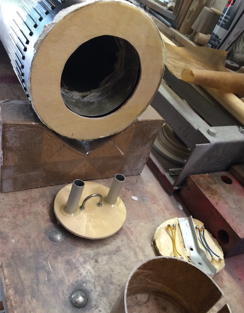

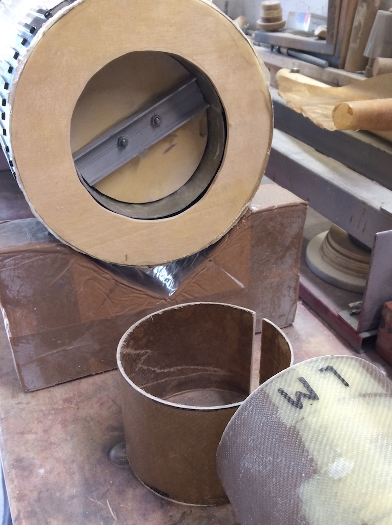

Habe heute den Anschluss zum LM fertig gestellt.
Ein neuer Spannt mit den Delaycontainern für den Ausstoß plus Kupplungstube mussten gemacht werden.
jetzt findet der Ausstoß des SIVB-Fallschirms sozusagen von vorn statt. Damit ist erst einmal gesichert, dass der Fallschirm nicht aus Versehen im Rohr stecken bleibt.
Einkleben des Kupplers zum LM
Jetzt muss das LM noch seine kegelförmige Verkleidung bekommen.

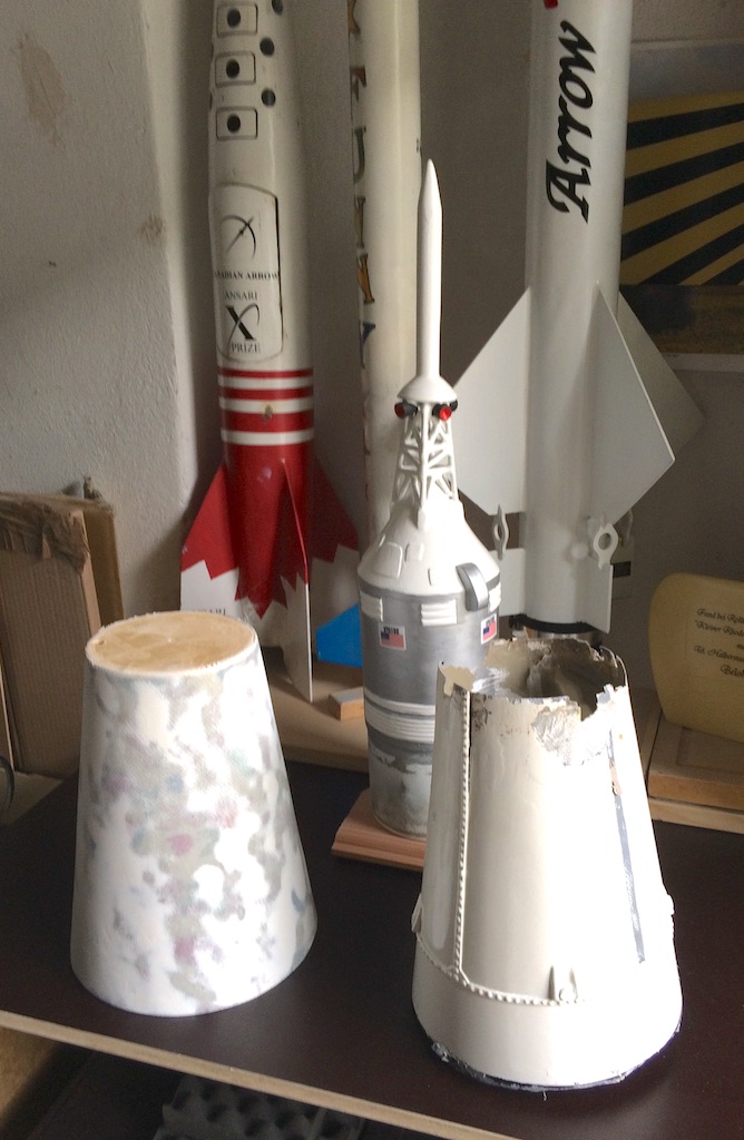

Beitrag 7645106 [Alter Beitrag09. Juli 2019 um 12:16]

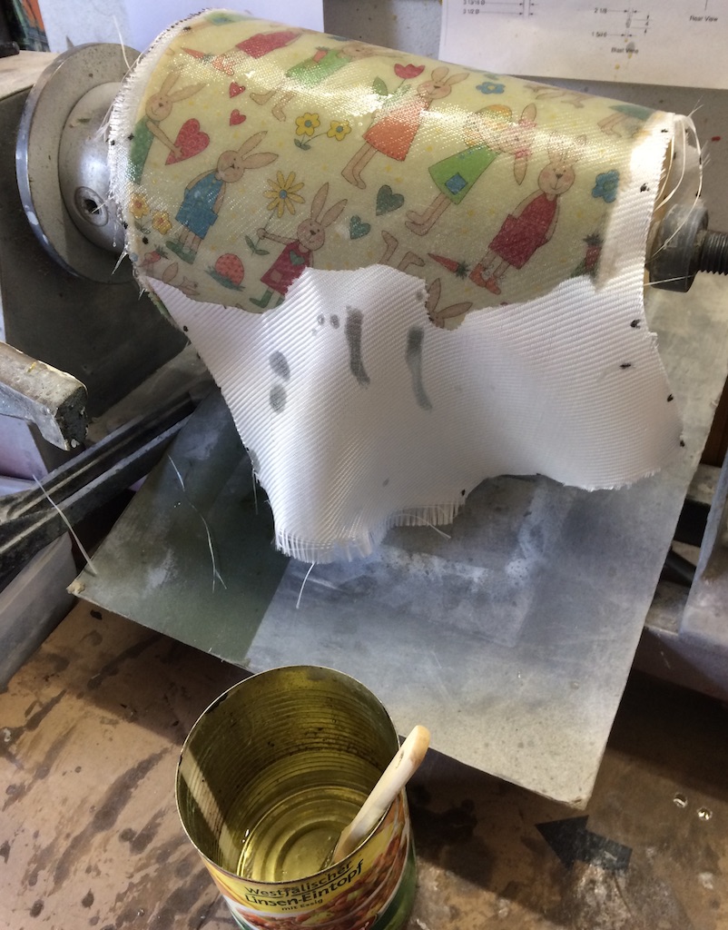

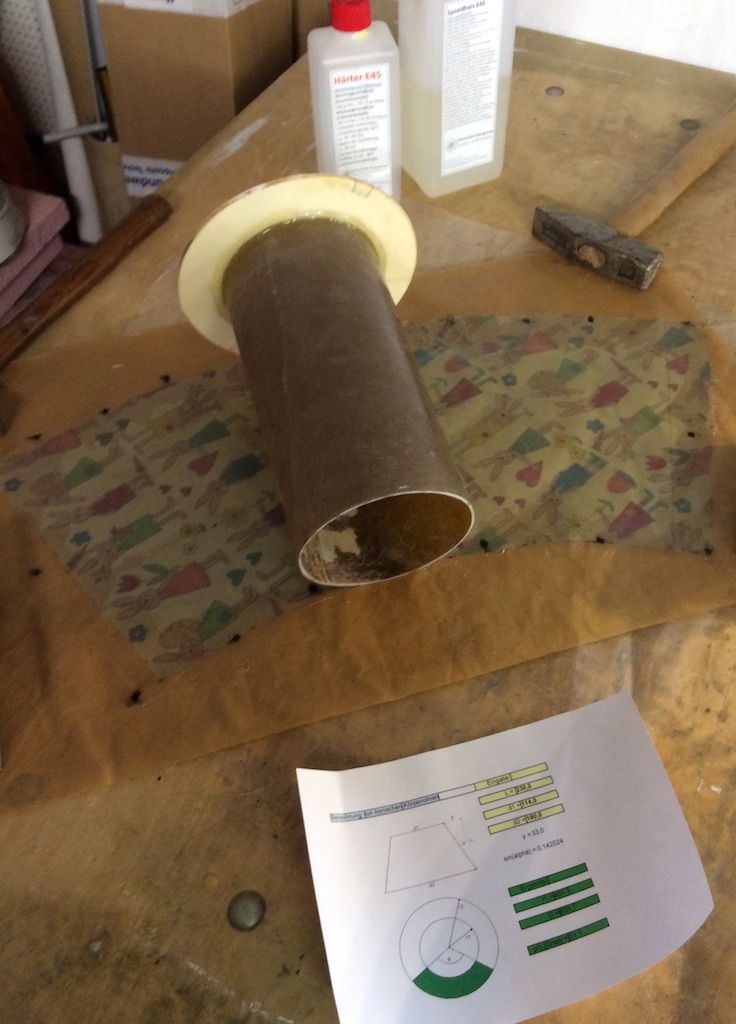

Für die LM-Verkleidung musste ich ein kegelförmiges Körperrohr herstellen.
Für den Kegelstumpf nahm ich ein dünnes Papier und laminierte eine Lage dünnes Glasgewebe drüber.
nach 24Std. hatte es eine trockene, lederartige Konsistenz so dass ich es um das Rohr mit dem Spant drüberkleben konnte. War trotzdem nicht so einfach.
ab auf die Drechselbank und nun noch mehre Lagen Gewebe drauf, damit es schön hart wird.

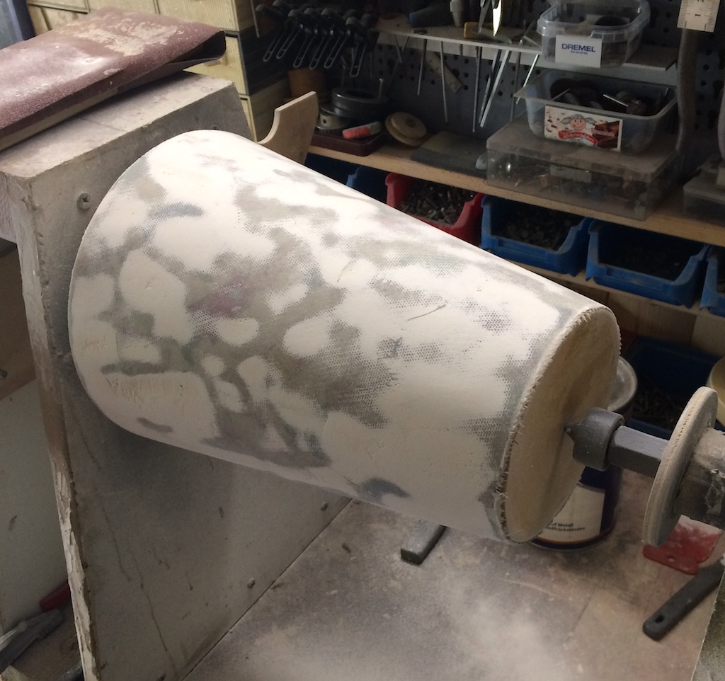

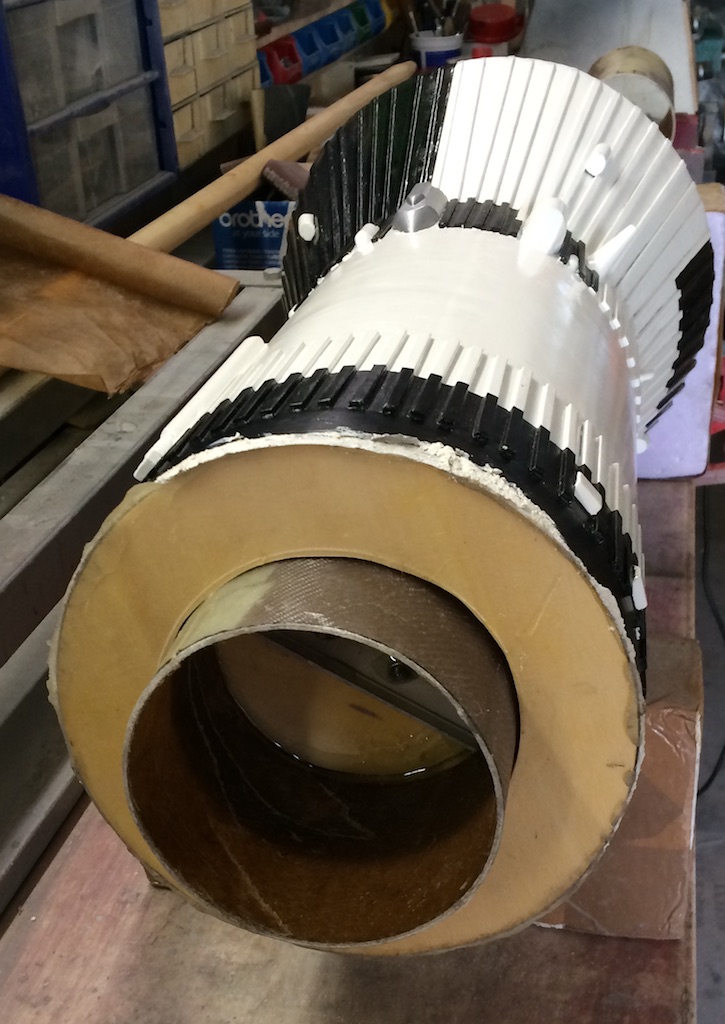

Beitrag 7645112 [Alter Beitrag10. Juli 2019 um 12:03]
Gespachtelt und geschliffen...
