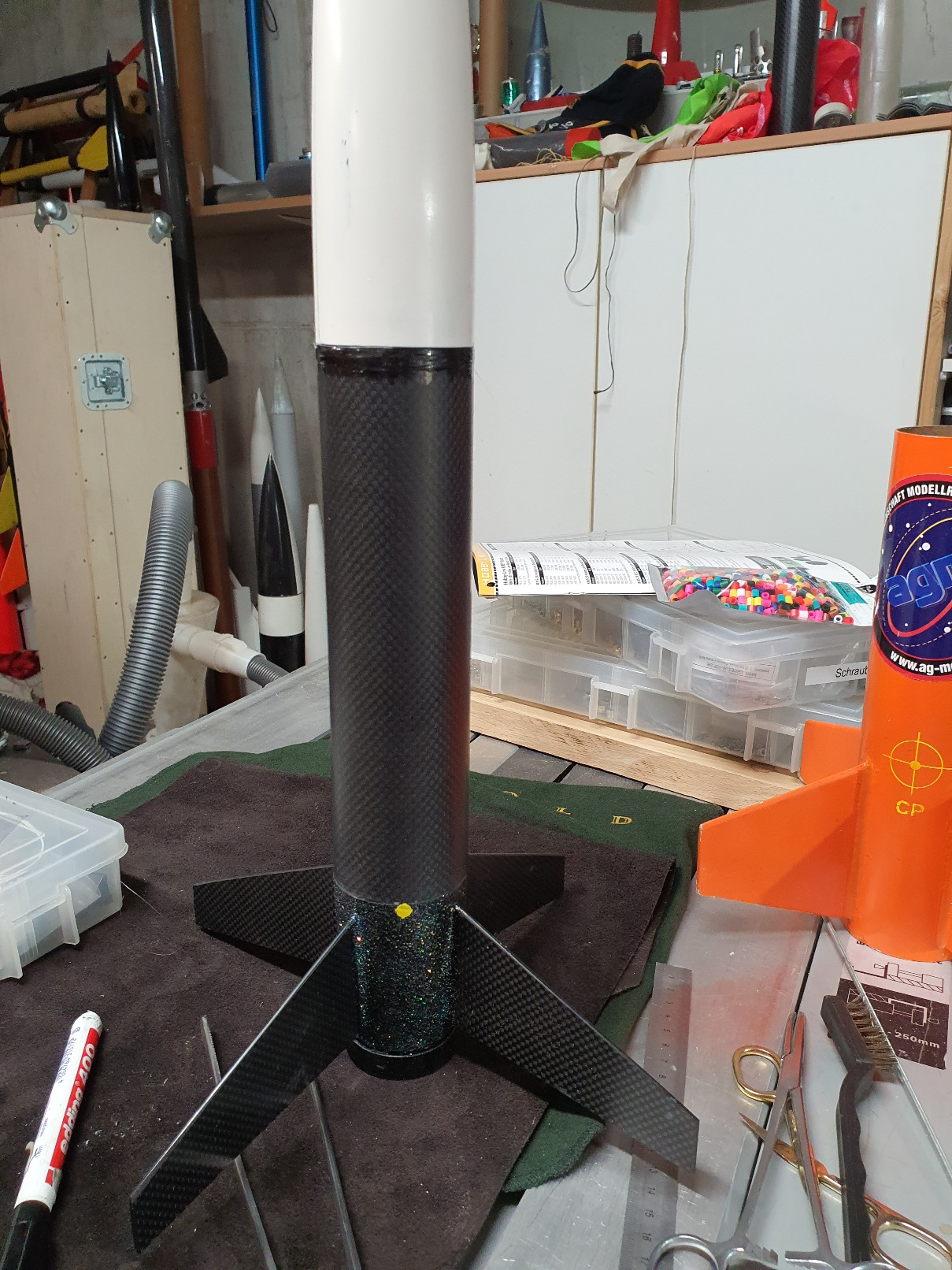

Der Druckpunkt liegt auf dem gelben Punkt. Da sollte es keine Stabilitätsprobleme geben.
Übrigens, da ich nicht im Keller Lackieren darf, habe ich den Heckkonus mit schwarz gefärbten Epoxy übergemahlt und dann diesen seltsamen Glitter drüber gestreut. Jan würde sagen, Autoscooter. Hat eine Haptik wie Skateboard-Grip.

Überstabil? Aber zur Not kannst du ja noch etwas von den Finnen absägen .. wink

Was die Länge der Casings angeht, sind die natürlichen Grenzen ja gesteckt big grin
Das soll auch keine Goblin Aktion werden, wo wir den Boden aus der Spitze rausgenommen hatten um längere Casings rein zu bekommen. Das Altimeter sollte schon drin bleiben.

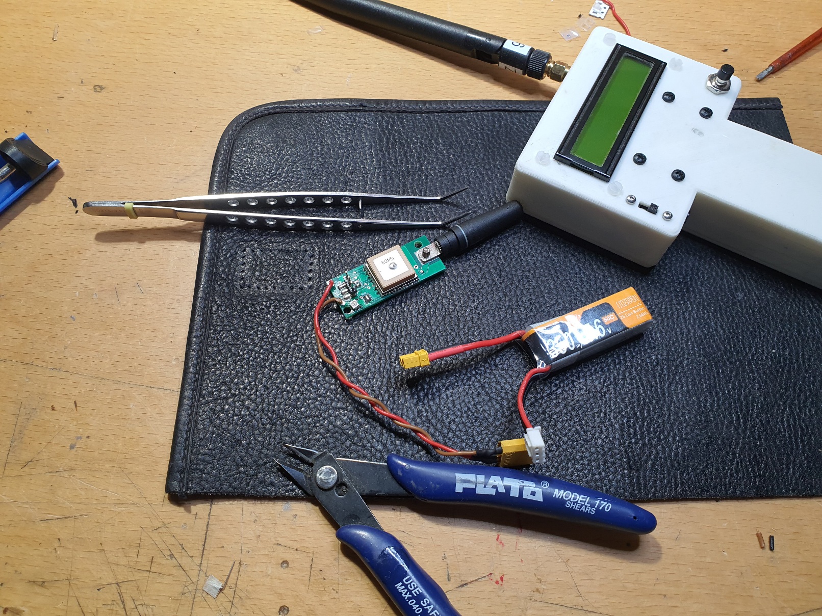

Der Eggfinder Mini ist fertig gelötet, getestet und läuft.

Beitrag 7649282 [Alter Beitrag18. März 2021 um 23:00]
Sendet der auf 433 MHz?

Beiträge: 2978
Beitrag 7649285 [Alter Beitrag19. März 2021 um 08:17]
Hallo Achim,
leider nicht, Chris verkauft die 433 Mhz Version nur gegen Angabe eines Internationalen Rufzeichens.
Leider habe ich das nicht. Der Sender steht auf 869,525 Mhz und hat noch zwei einstellbare Frequenzen.
Ich bin mal auf die Reichweite gespannt.
Beiträge: 1610
Beitrag 7649286 [Alter Beitrag19. März 2021 um 10:03]
Das Teil ist schön klein, insbesondere die Antenne!
Die Frequenz liegt genau in der Mitte des Bereichs 869.4 - 869.65, in dem mit 500 mW und einem Duty-Cycle von 10% gesendet werden darf. Wir kommen uns jedenfalls damit nicht in die Quere.
Welche Frequenzen kann er denn außerdem noch?
Geändert von AchimO am 19. März 2021 um 10:28
Tracking
Altimeter
Beiträge: 2978
Beitrag 7649289 [Alter Beitrag19. März 2021 um 10:49]
Specifically, the frequencies for
the EU/UK version are 869.425, 869.525, and 869.625 MHz with a bandwidth of 25
KHz.
Wenn Dir das weiter hilft.
Die Platine passt theoretisch in ein 18mm Körperrohr.
Wenn es das Wetter am Wochenende zulässt, dann werde ich mal einen Flug auf der Wiese machen und das Ganze testen.
