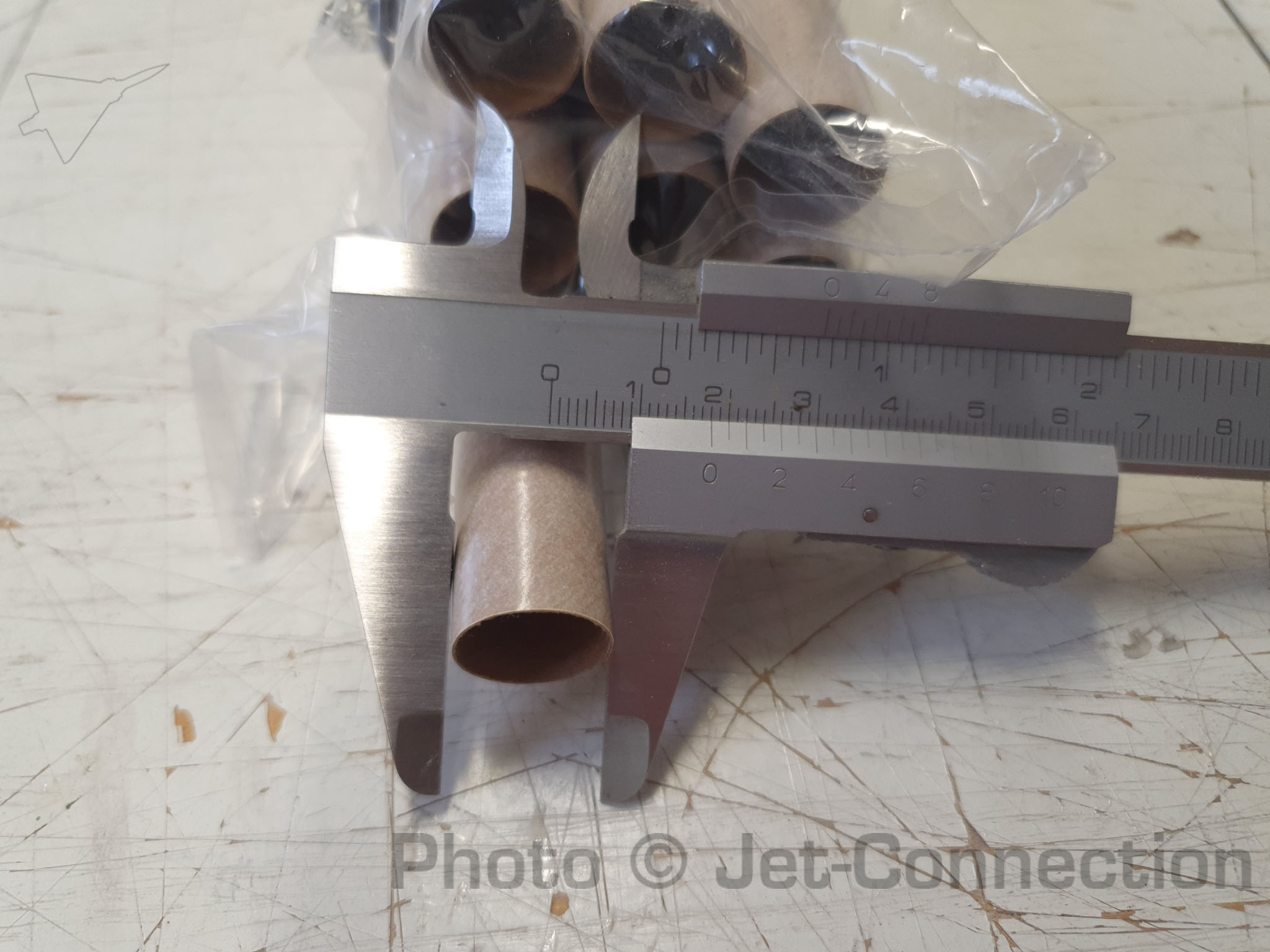

Könntest Du einen Meßschieber nehmen einem alten Scale-Fan mal sagen,
welchen (Aussen-)Durchmesser die "Tank Tubes" haben? (1/10 mm Genauigkeit).
Müsste irgendwo um die 18 mm sein, aber mit den frei erhältlichen "BT-20" Rohren
(18,6 mm) bin ich nicht zurecht gekommen.

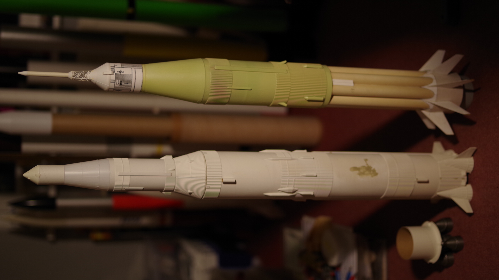

PS - derzeitiger Baufortschritt bei mir wink
Aber bei mir geht das alles ganz langsam ...

Die Saturn V /Apollo ist Estes 1:100 (Escape Tower fehlt noch),
die Saturn 1B ist 1:70 Scratch-Built, aber mit Kapsel von Apogee.
Die Ausführung der 1B ist recht ähnlich zur 1:70-Variante von Semroc,
gebaut für einen 4er Cluster (4x C6 = E24, 4x D9 = F36).

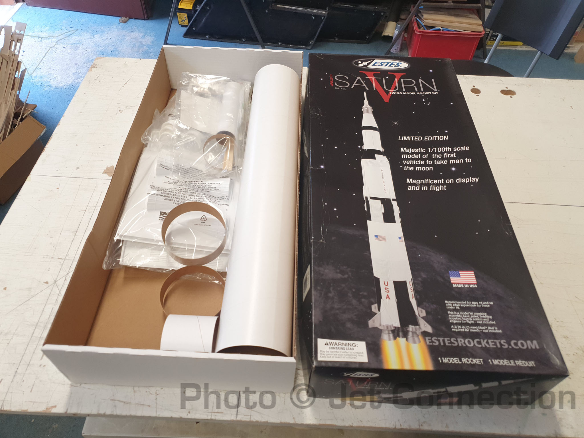

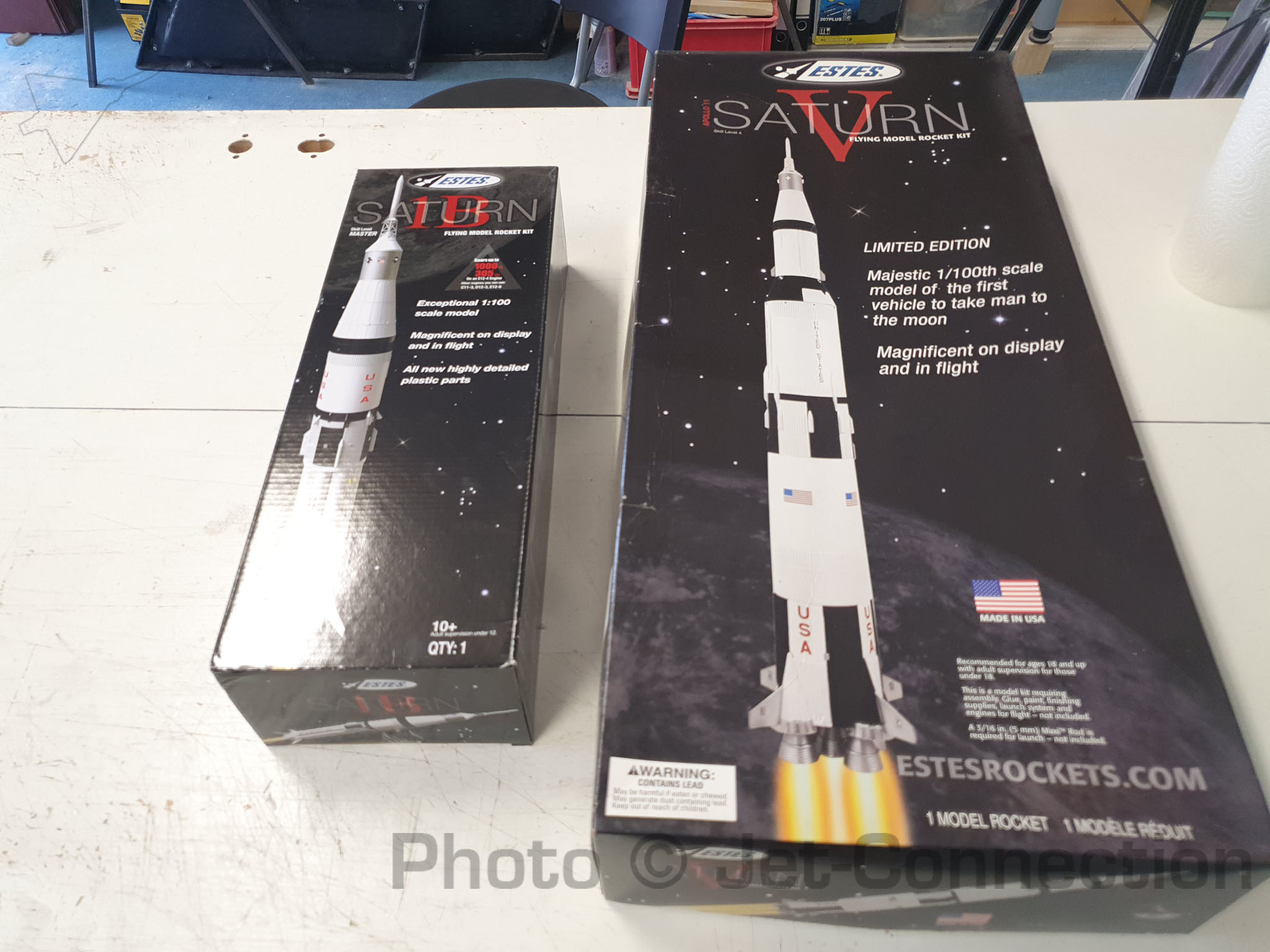

Die Saturn V ist heute auch eingetrudelt. Anbei zwei Bilder der beiden Schönheiten.
Die Rumpföhren der 1b sind 18mm dick. Siehe drittes Bild smile

18,0 ?
Ein ungewöhnliche Größe, aber nun verstehe ich warum es mit den 18,7 mm des BT-20 nicht passen wollte.
(obwohl es doch soo ähnlich aussieht).
Ich wünsche Dir schon mal viel Spaß beim Bau, und scheue nicht davor zurück auch während des Baus Fragen zu stellen.
Kritisch ist besonders die Wahl der verschiedenen Klebstoffe, z.B. Sprühkleber für die "Body Wraps",
die Tiefzieh-Teile aus Polystyrol und die Spritzguß-Teile die NICHT mit "Tube-Type-Cement" dauerhaft halten,
obwohl in der Anleitung angegeben ... wink
