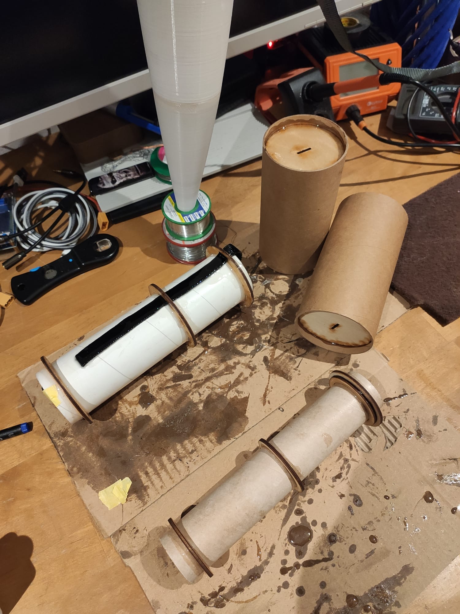

Nachdem der Bausatz kam erstmal grob zusammen stecken um zu realisieren, was man sich da vorgenommen hat (mach nur ich das? stick out tongue )

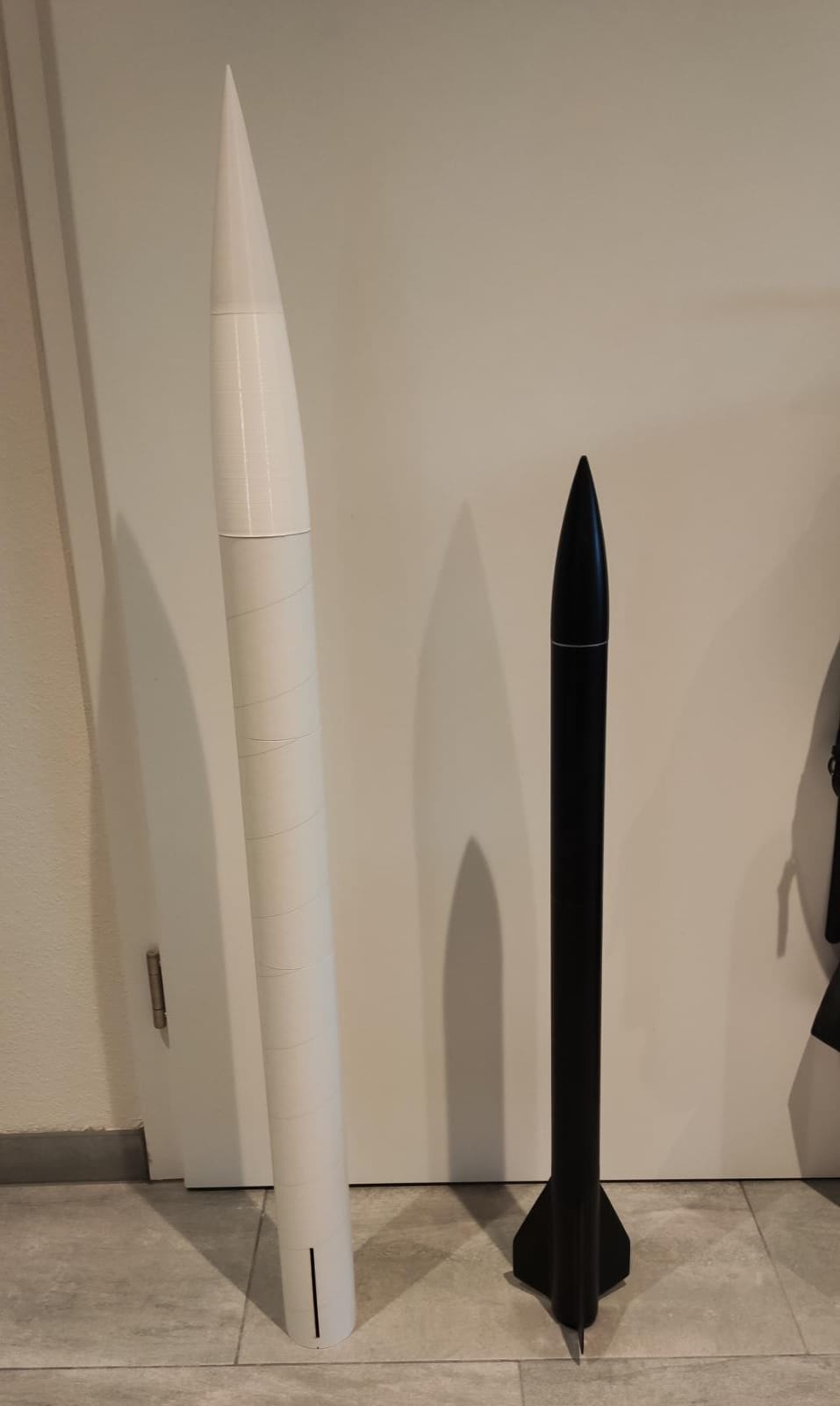

Okay, im vergleich zu meinem letzten "Wurf" ein bisschen länger, 3" sind auch etwas mehr als 50mm und das Gewicht... Ja, um einiges mehr. Aber ich will ja damit irgendwann mal mein L1 (L2 würde mit einem J250 auch rein passen... ruhe ) machen, da ist etwas mehr Gewicht ja nicht so schlimm - Hauptsache sie kommt am Stück wieder runter.
Also mein bescheidener Plan: Keine Extraferz und "einfach" so bauen wie Scott Binder es nach Plan gedacht hat. Ja, ich weiß es gibt die eine oder andere bessere Lösung - beim nächsten Build - versprochen big grin

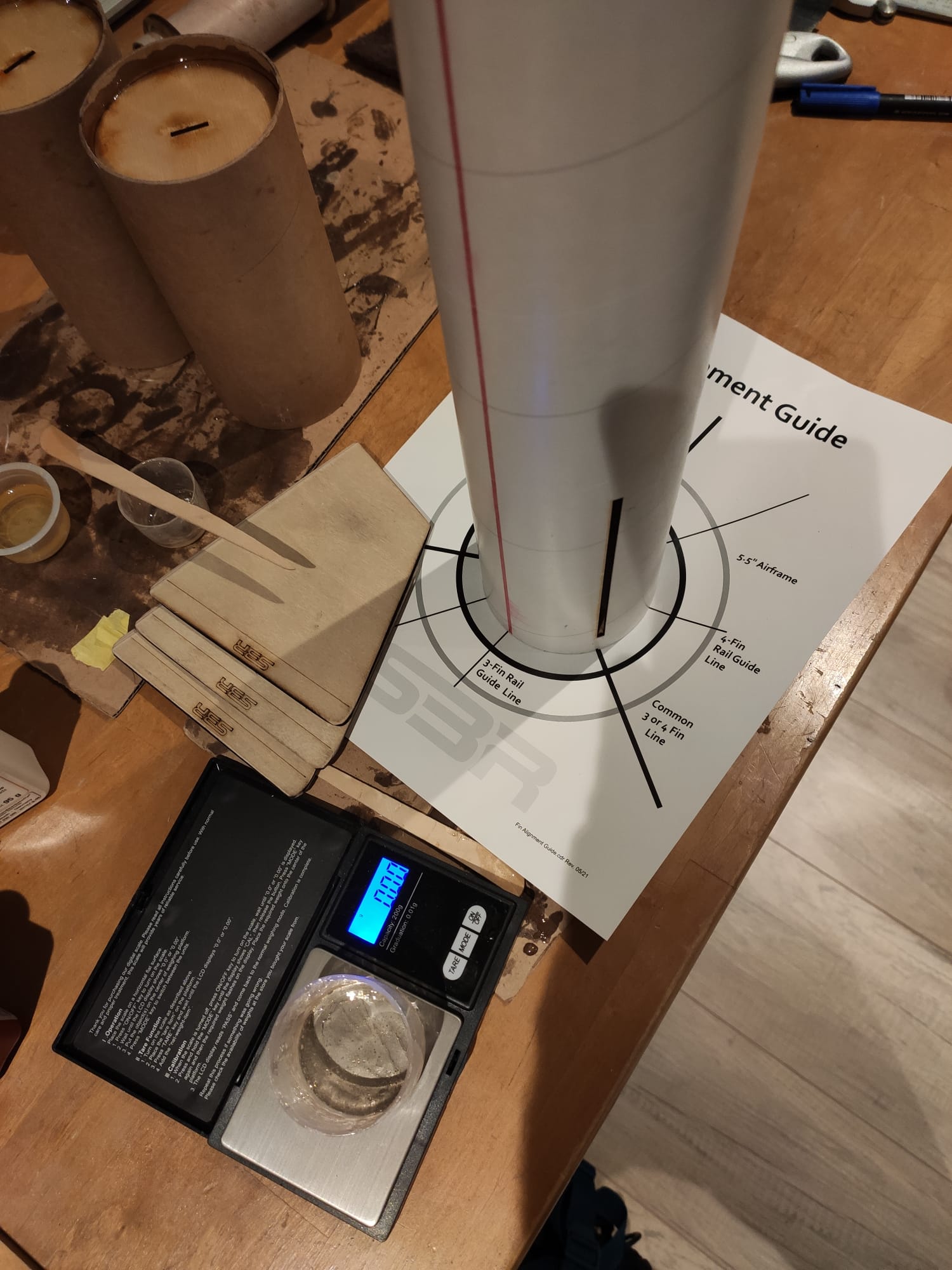

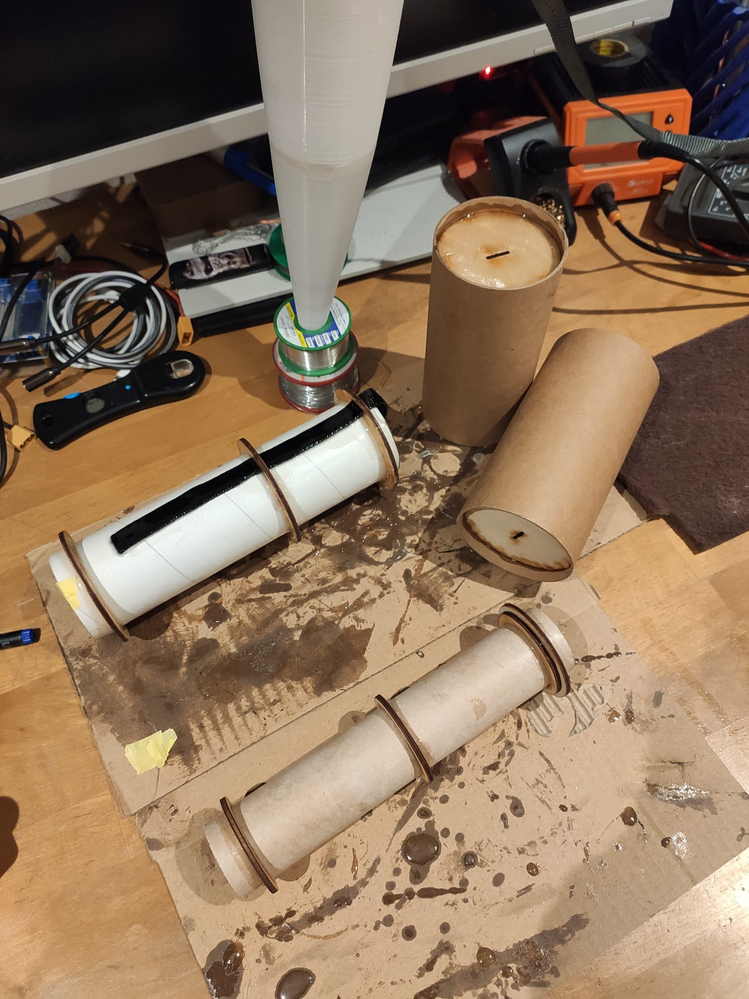

Spanten am Motorrohr anpassen, anzeichnen und mit 10min Epoxy verkleben, danach Shockcord einkleben:

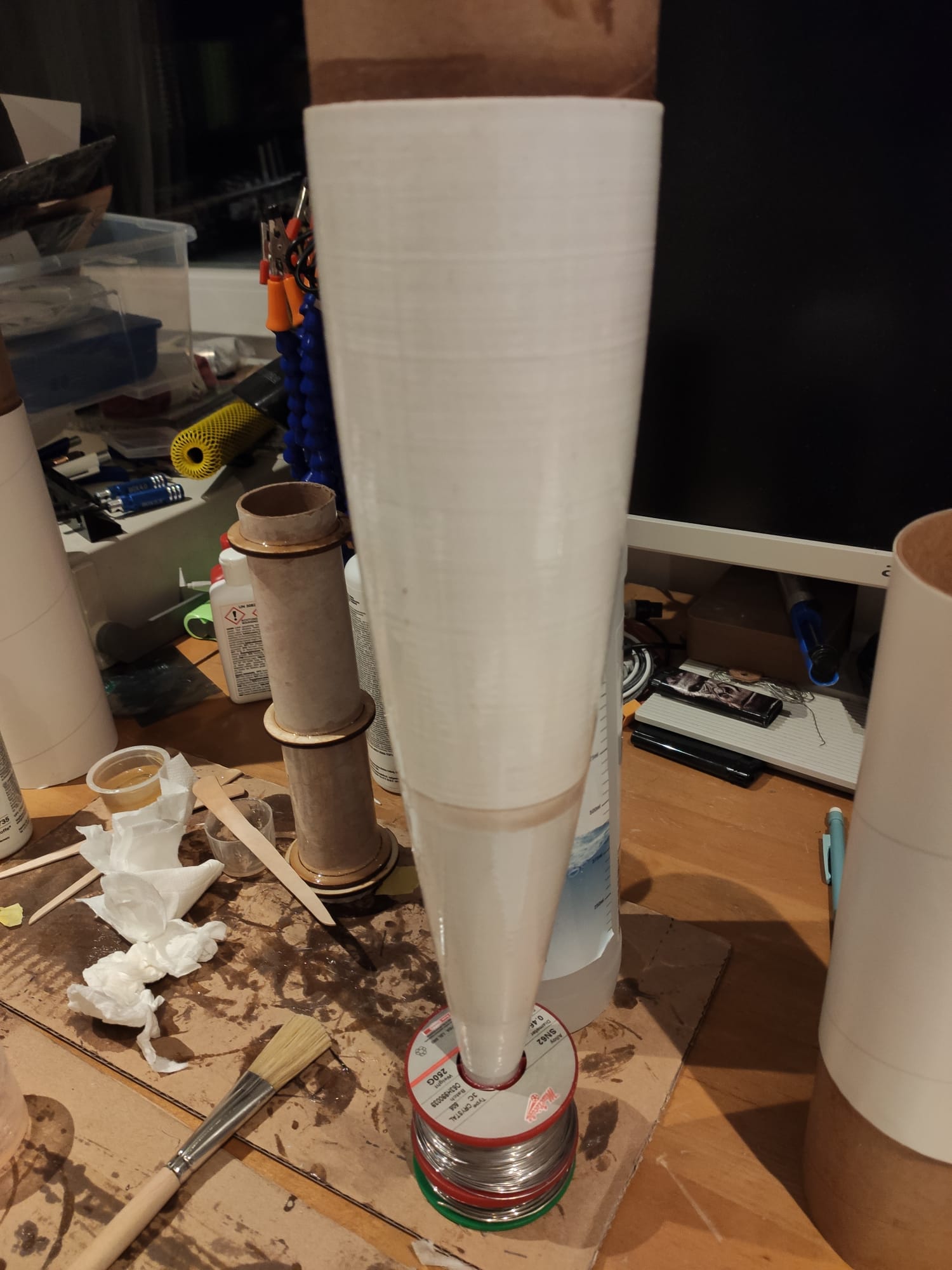

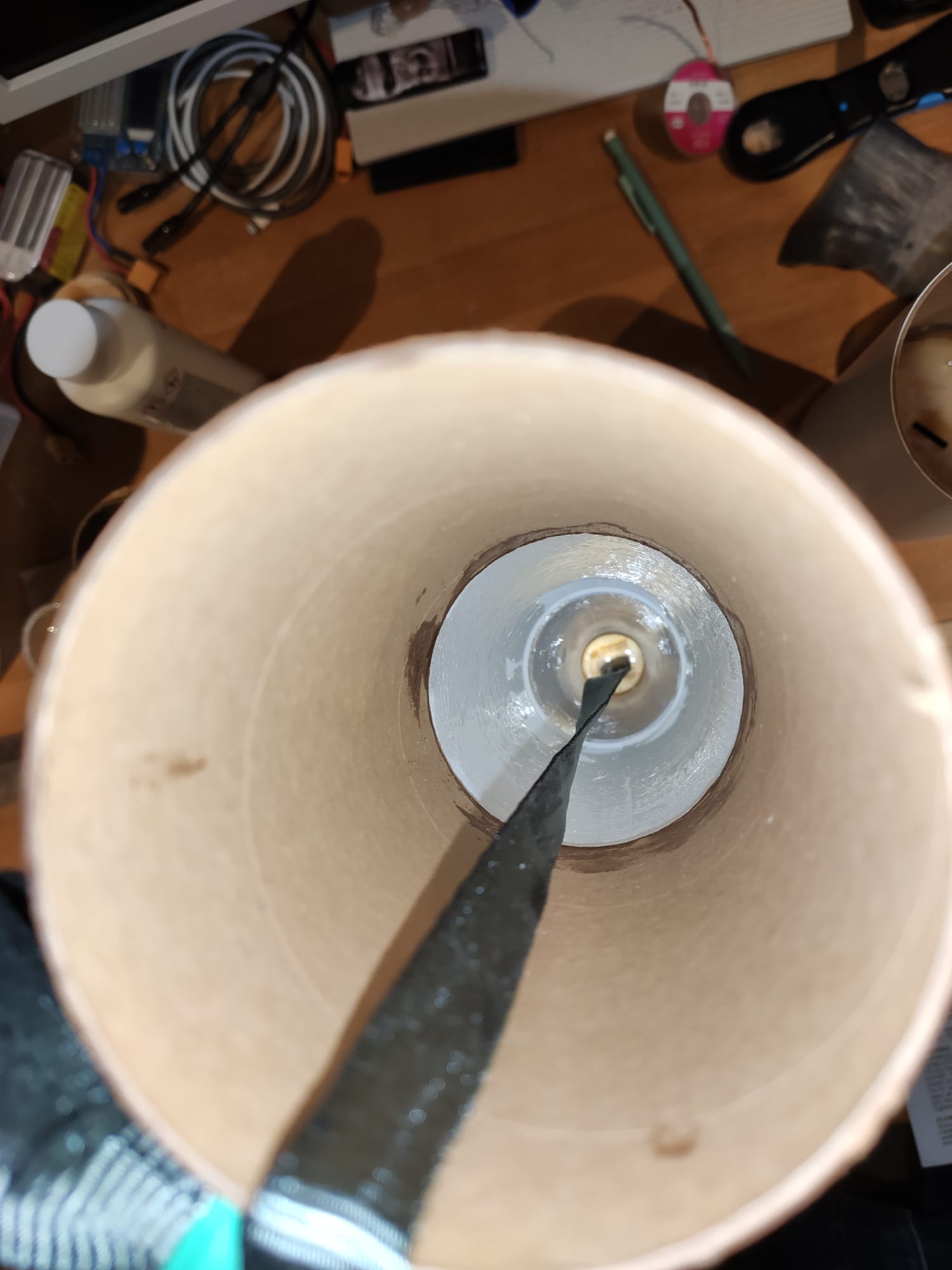

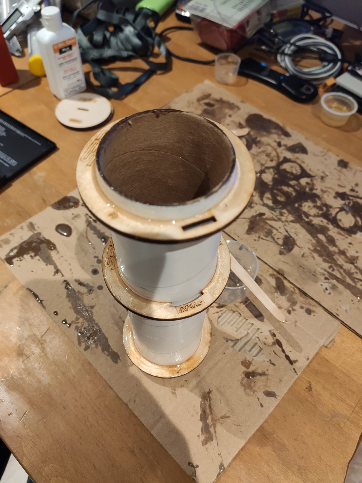

Während das alles trocknet und aushärtet die 3D-gedruckte Nosecone ein bisschen entgraten, schleifen und die 2 Teile zusammen kleben. Da die Fusion einen 54mm Mount hat wird für den 38er Motor direkt schon mal der 38er Adapter geschliffen, gesteckt und verklebt. Nachdem die Spitze fest war konnte auch die Shockcord für die Spitze mit einer Ankerplatte in die Spitze eingeklebt werden. Die Bulkheads werden in Zwei Kuppler eingeklebt und mit zusätzlichem Epoxy auf den Platten verstärkt - Da wandern derzeit immer wieder paar Reste Epoxy drauf, wenn was übrig bleibt big grin
Danach Motor Mount Integration ins Airframe - Sah wohl unspektakulär aus - hab keine Bilder davon gemacht.
Aber mindestens einer von euch wird gerade Magengrummeln bekommen: Ja, ich habe alle - auch den aft-Ring - direkt eingeklebt. Mit nicht durchgänigigen Slots heißt das, dass ich keine zusätzlichen inneren Fillets machen kann. Scott wollte das wohl nicht und bei gefühlten 5mm Platz zwischen dem 3" Airframe und dem 54er Motorrohr hatte ich darauf auch keine Lust big grin Von oben und unten noch bisschen Epoxy auf die Ringe gegeben, ein Kupplerrohr zur Verstärkung des Airframes bis zum letzten Spanten eingeklebt und weiter gehts mit den Fins:

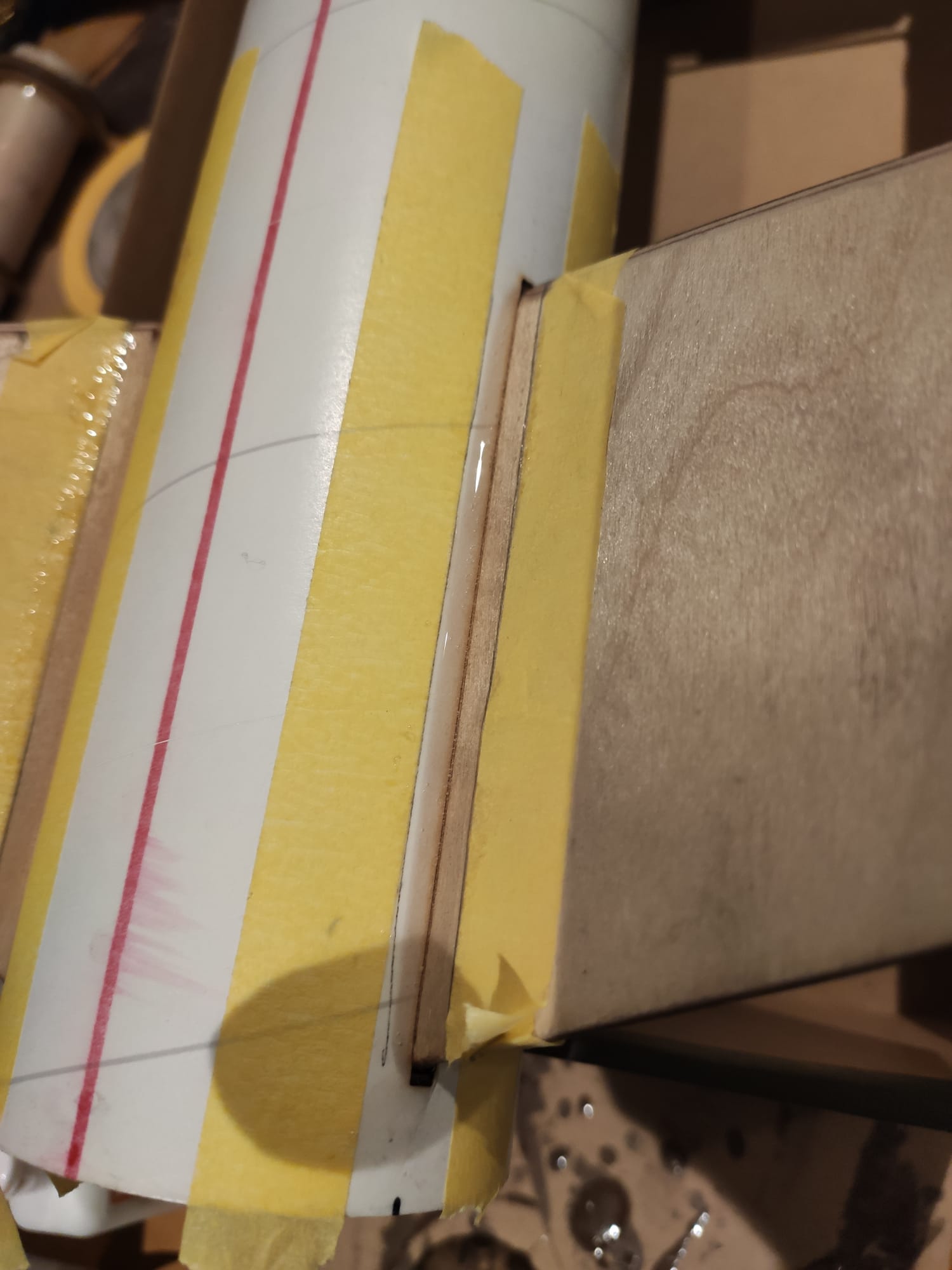

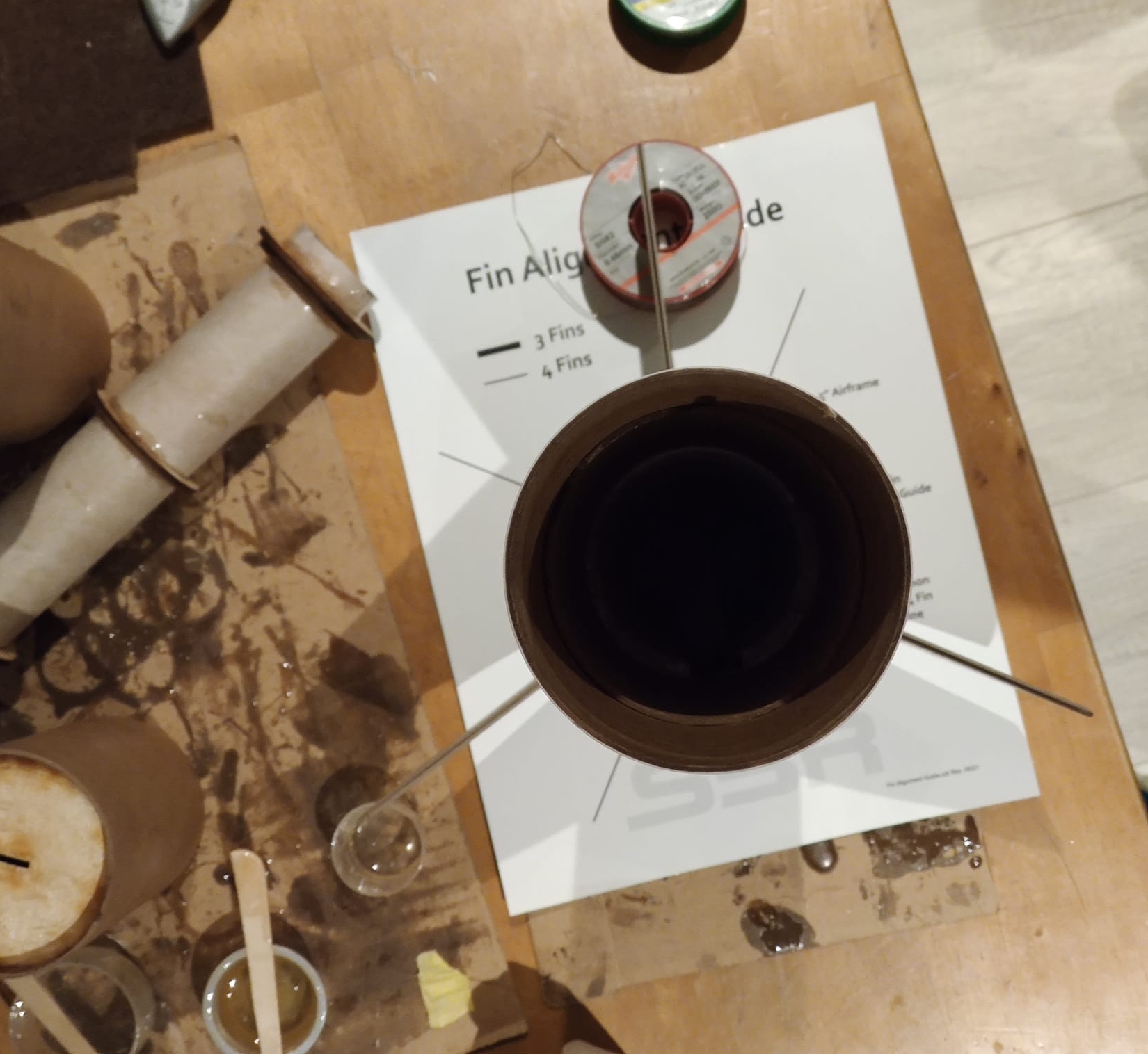

Genug Epoxy angerührt, eine nicht zu verachtende Menge in die Slots geschmiert, die Finnenwurzel mit Epoxy versehen und alles zusammengesteckt (natürlich eine Finne nach der anderen), an der Schablone ausgerichtet und trocknen lassen:

Wird cool smile Hast ja nochn paar Wochen Zeit big grin Daumen sind gedrückt smile
Tom Engelhardt
Tom Engelhardt
Wohnort: Göttingen
Beiträge: 1593
Beitrag 7654529 [Alter Beitrag18. November 2022 um 11:27]
Sieht bis jetzt gut aus!
Als Anmerkung zu internen Fillets: Die Wirksamkeit wird kontrovers diskutiert big grin
Ich habe selbst bei meinem Level-3-Projekt keine internen Fillets verwendet und hatte bis auf eine einzige Landung mit einer Level-1-Rakete noch nie eine Flosse, die aus dem Rumpf rausgebrochen ist. Fazit: kann man machen, hilft auch ein bißchen, aber wenn es keine internen Fillets hat, ist es auch nicht schlimm wink.

Ist bei dem Kit ein Schockcord Protector dabei ? Hab ich das richtig gesehen das tubular nylon direkt vom Motorrohr abgeht ? Evt kannst / solltest du das noch schützen … nomex / grobes Creppband … was auch immer … sonst könnte es sein das es nach einigen Ausstossladungen die es abbekommt brüchig wird …

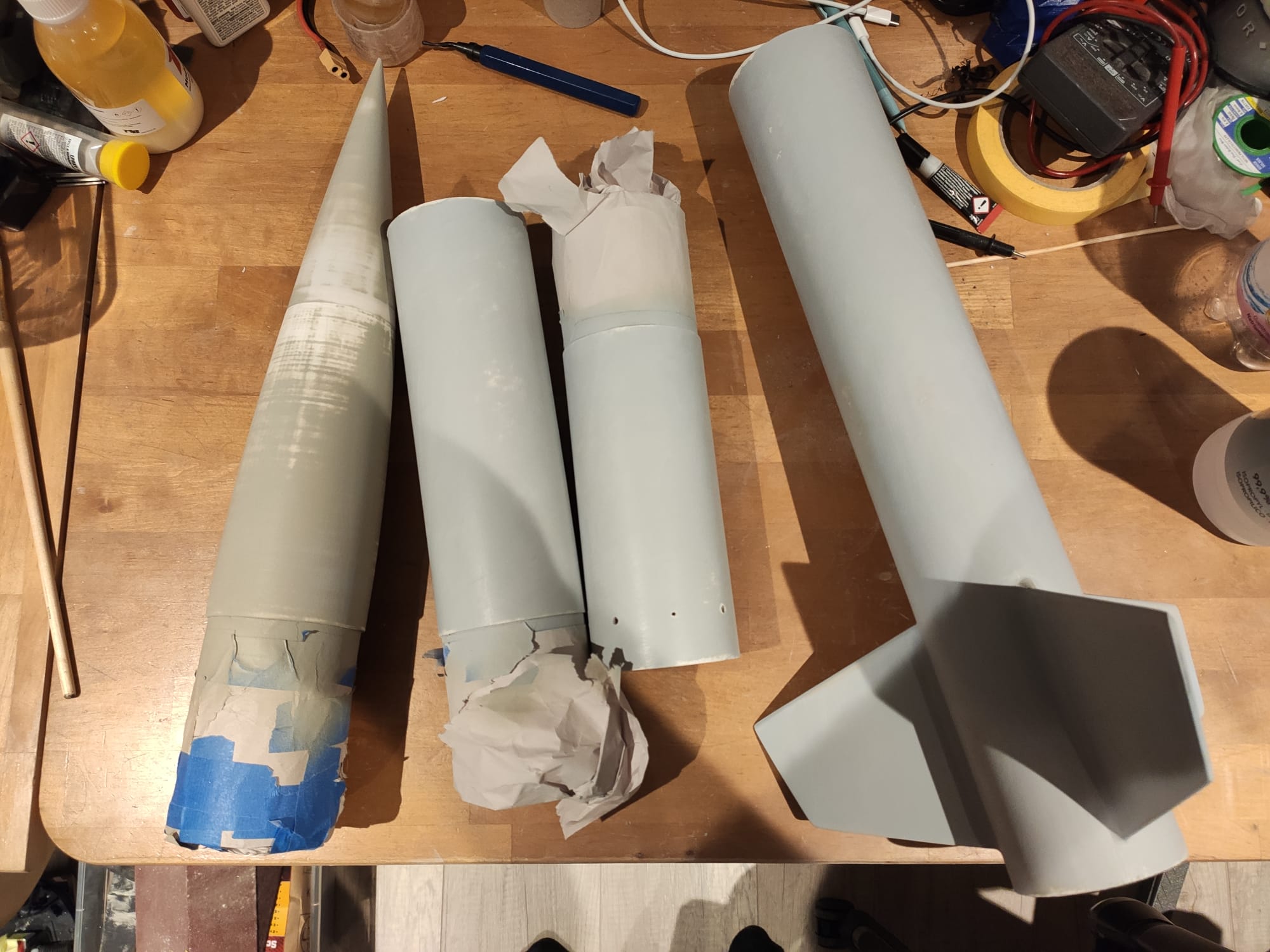

Die Spitze ist auf jeden Fall von allen Seiten mit Epoxy verstärkt worden, der Anker in der Spitze sitzt.
Die Bulkheads wurden eingeklebt und mit Epoxy verstärkt (SBR liebt 10min Epoxy und setzt es für alles ein big grin ).

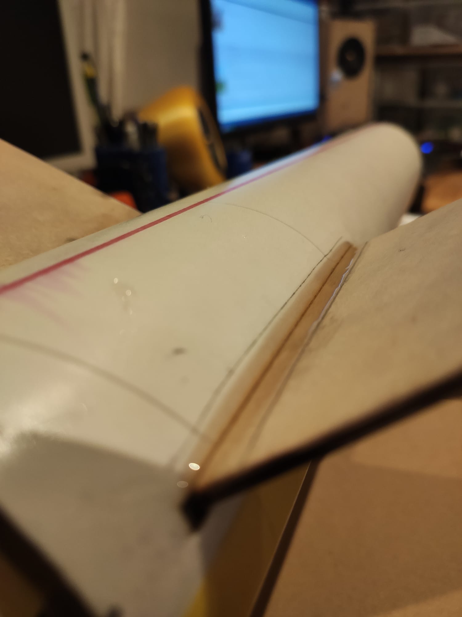

Fins haben Fillets bekommen (10 min Epoxy) und wurden 2x mit Porenfüller behandelt und angeschliffen.

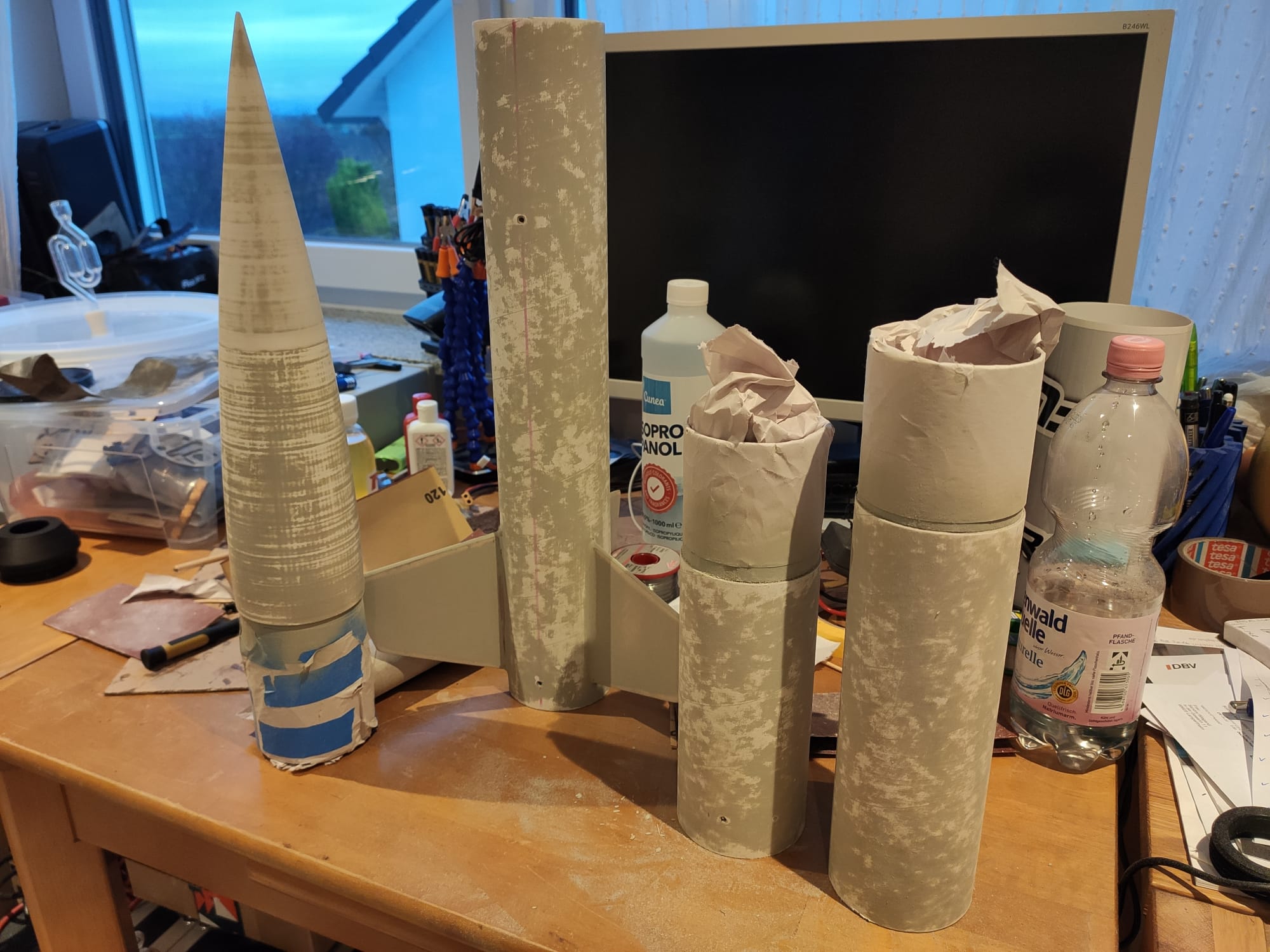

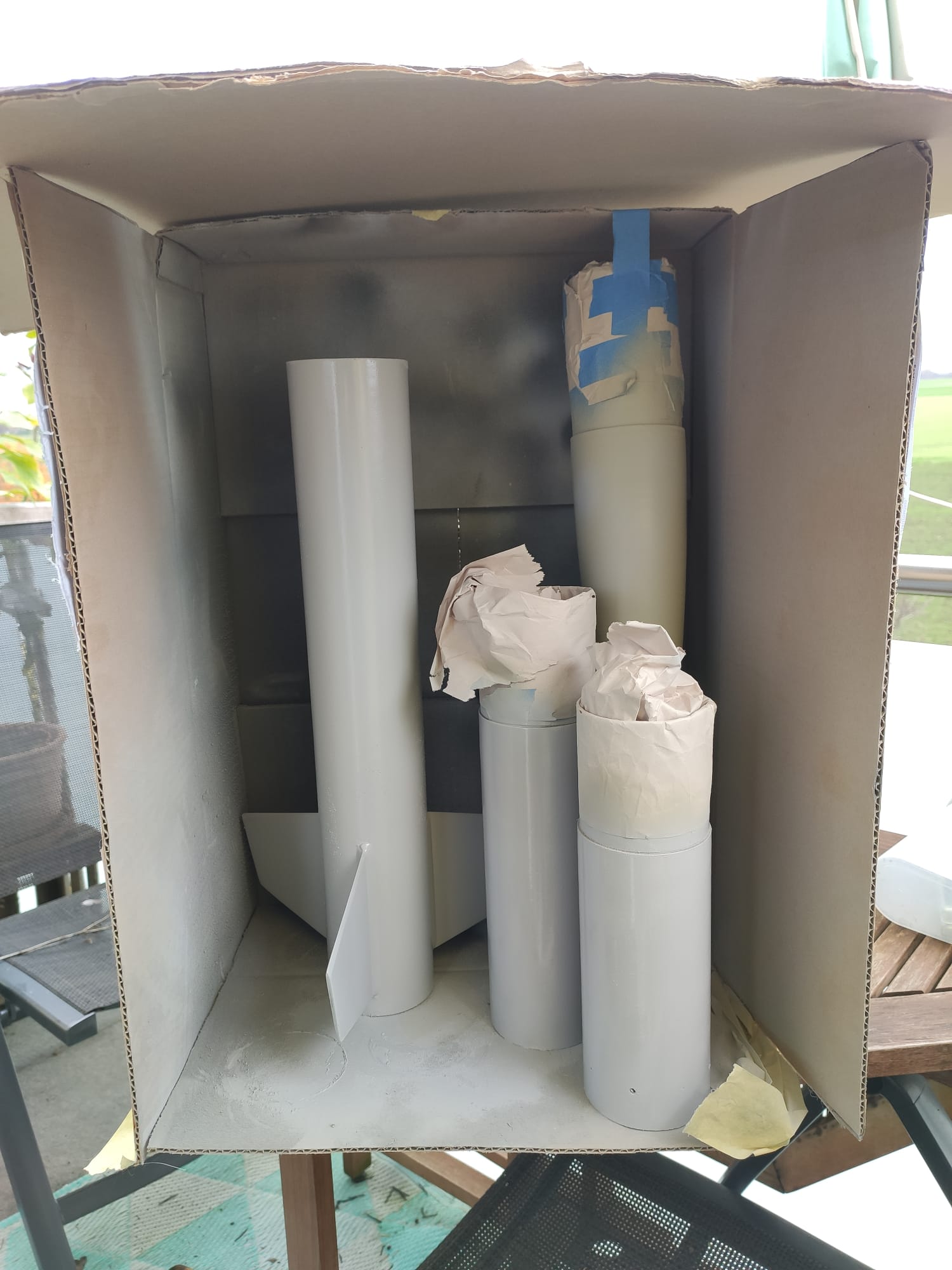

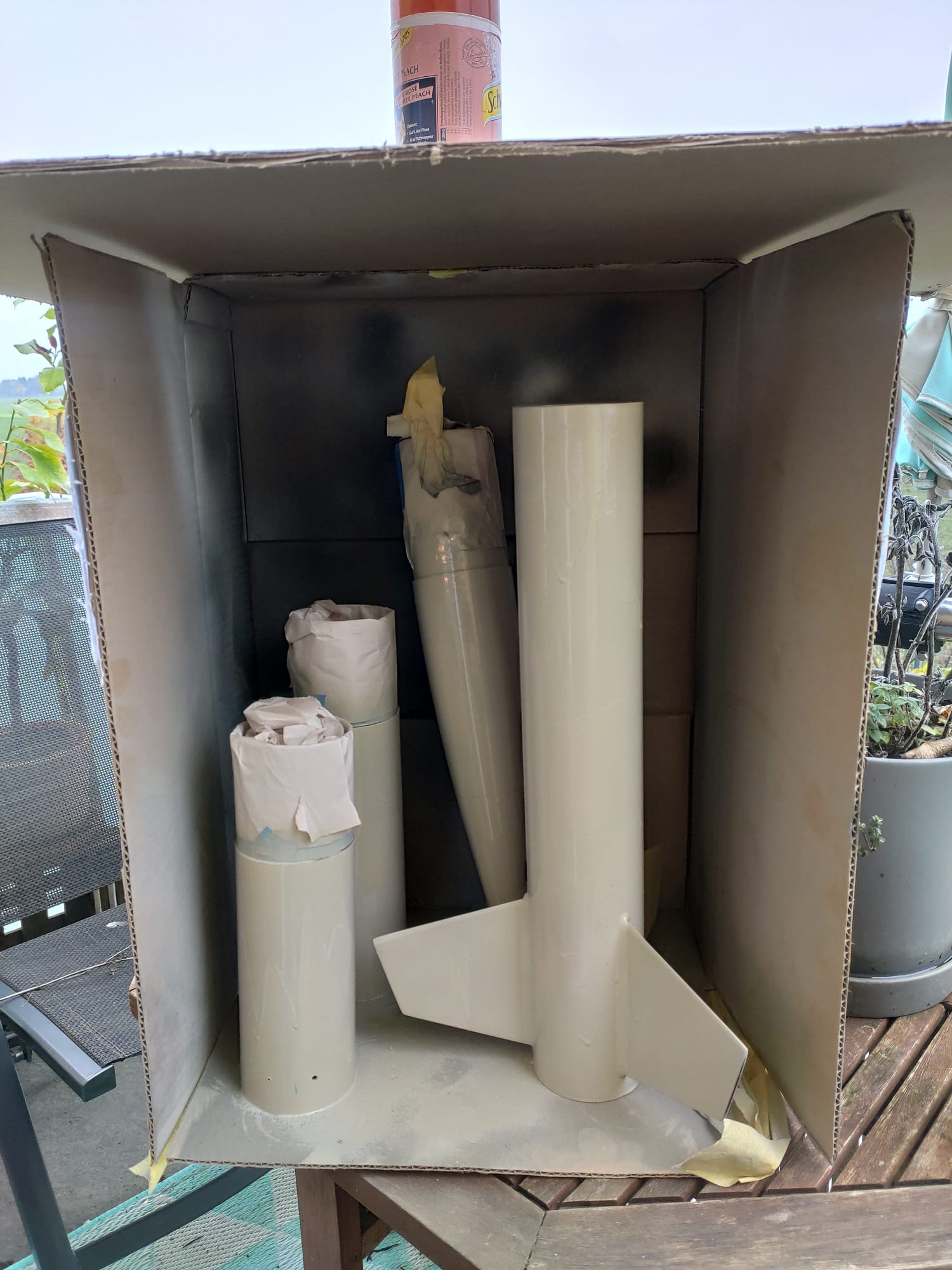

Weiter ging es die letzten 2 Tage mit fillern und schleifen.
Fillern 1 (bei 3°C Nasen deluxe)
Schleifen 1
Filler 2
Schleifen 2
Gruß Stefan

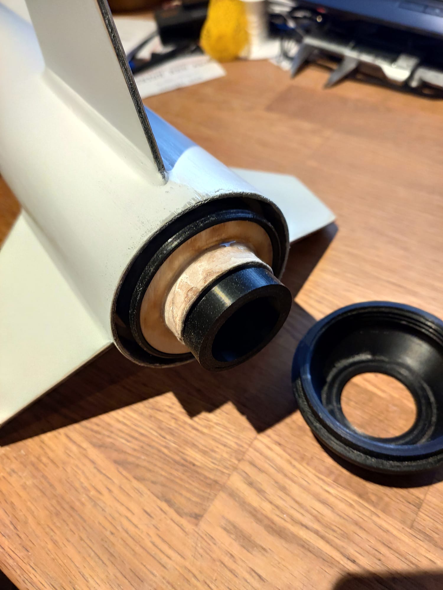

Weiter geht es:

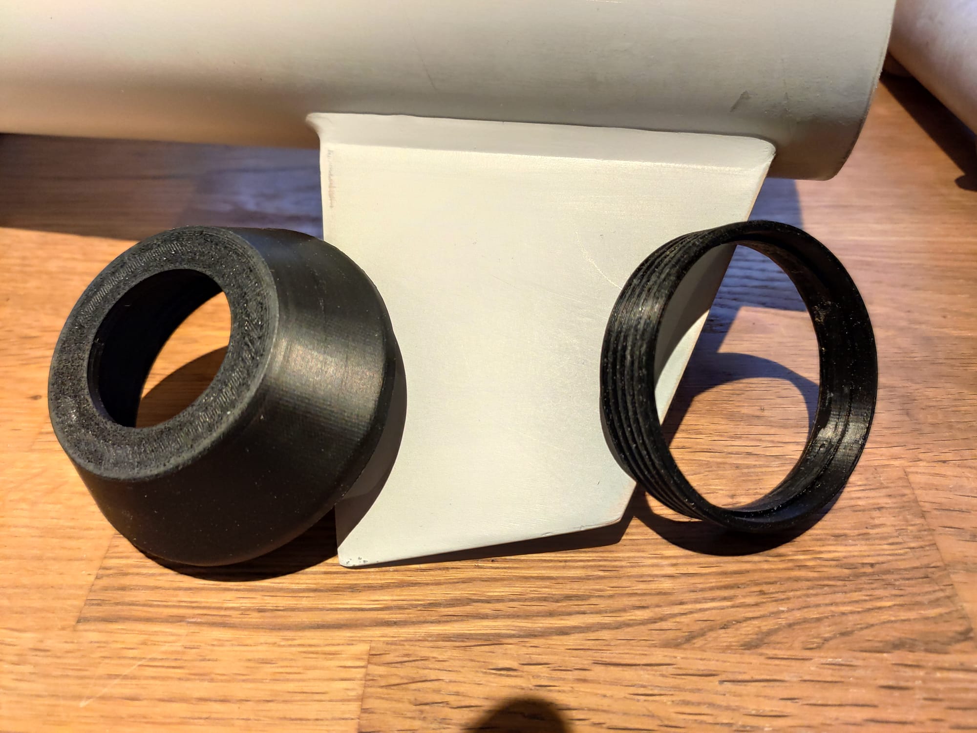

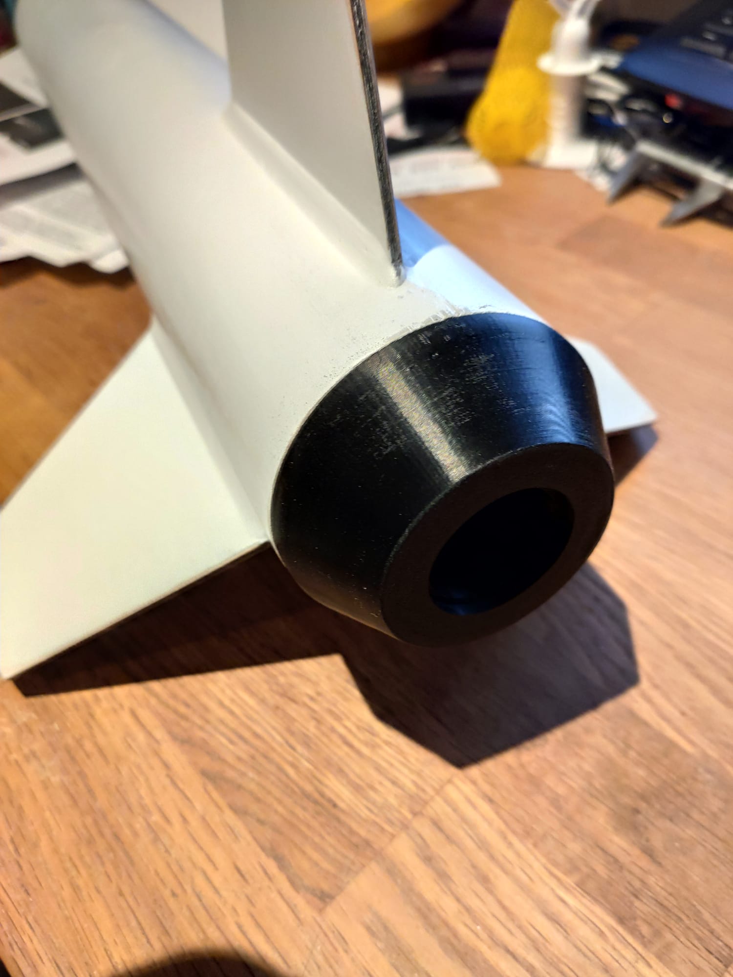

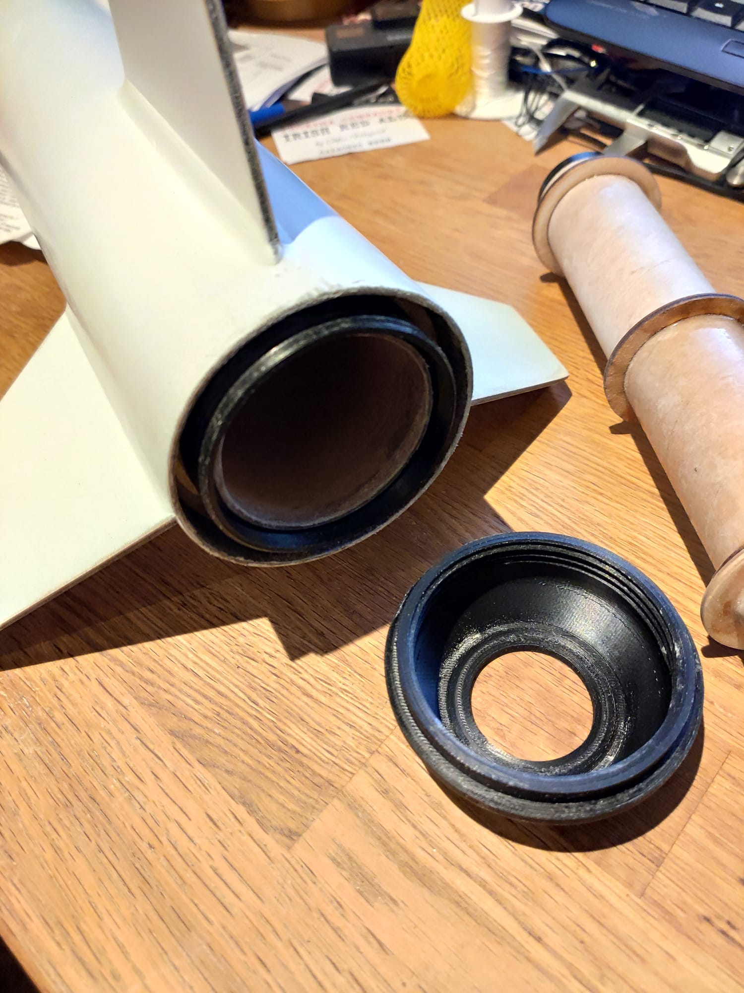

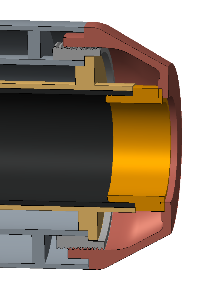

Heute ist endlich meine schwarze ABS-Rolle angekommen, deswegen gehts mit dem Retainer weiter:
Er soll sowohl für den 38er Adapter als auch für dein 54er Motor passen - also ein großer Ring außen und unterschiedliche Kappen: Im CAD "schnell" das Heck mit allen Teilen nachkonstruiert und einen passenden Retainer drum herum konstruiert:
In echt sieht das ganze so aus - eingeklebt (und final lackiert - Grundierung ist drauf wie man an manchen Stellen sieht wink ) wird morgen:
