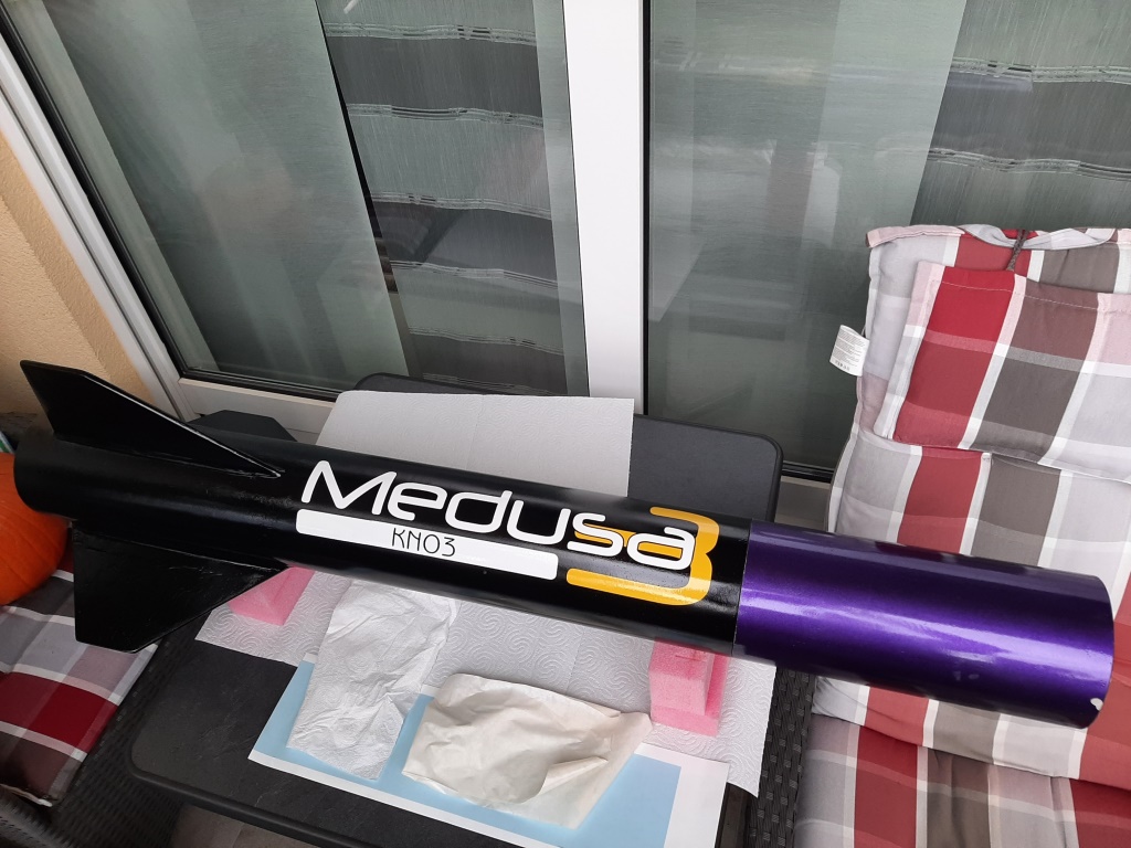

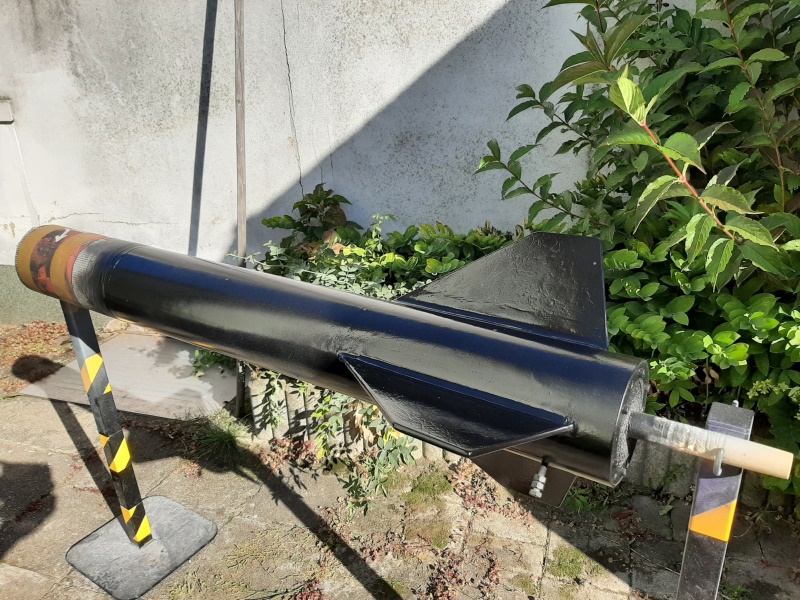

Ach ja und hier natürlich mal der Stand meiner "Schönwetterfreiluftdosenlackierung".....fg

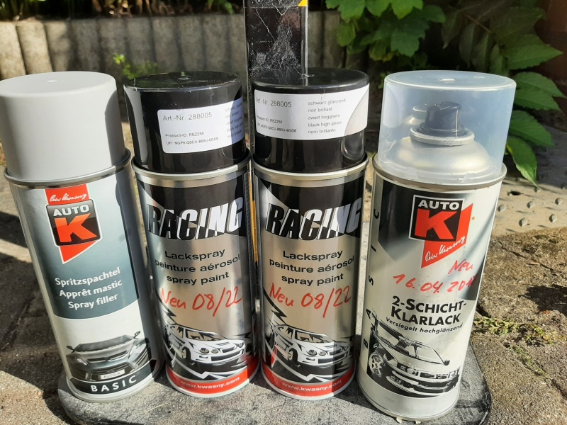

Ein kleiner Tip aber vielleicht zu dem von mir verwendeten Lacken und deren Aufbau.
Also ich verwende nur noch den preisgünstigen Dosenlack von AUTO K ( zu finden bei eBay) alles andere habe ich entsorgt...wink !
Der Lack von AUTO K lässt sich leicht verarbeiten, deckt sehr gut, neigt nicht zu "Nasenbildung" uns trocknet sehr schnell
und vergilbt nicht!
Für mein Heckteil habe ich eine Dose (400ml) Spritzspachtel, extra Grundierung fällt dadurch auch weg, 2 Dosen (je 400ml) schwarzen Basislack und eine Dose ( 400ml) Klarlack verwendet und finde das Ergebnis zweckmäßig...;-)!
Gesamtkosten ca. 20 Euro, wobei der Spritzspachtel mit ca. 10 Euro das teuerste war.

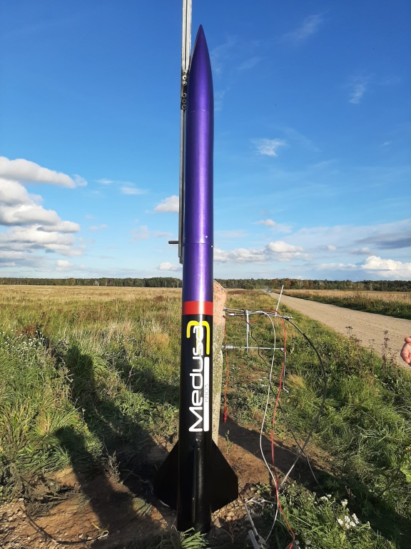

Beitrag 7654185 [Alter Beitrag21. Oktober 2022 um 20:42]
Jetzt hat das Teil auch wieder einen Namen....
Und durfte beim Hybrid Testtag schon mal ein bisschen an die frische Luft....

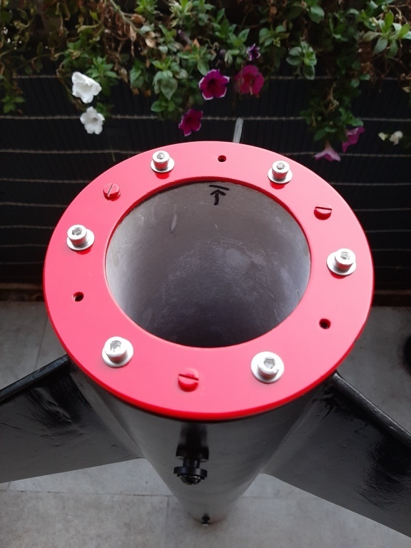

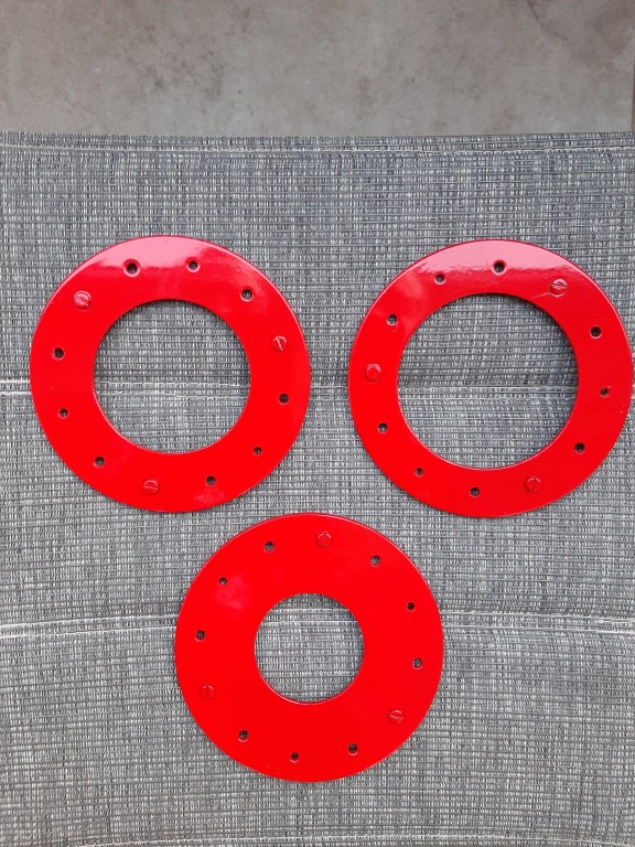

Beitrag 7654186 [Alter Beitrag21. Oktober 2022 um 20:51]
Die Schubringe für 54er, 75er und 75+ Motoren...
Und NEIN, das wird kein Level 3 Modell...
fertig montiert...smile
