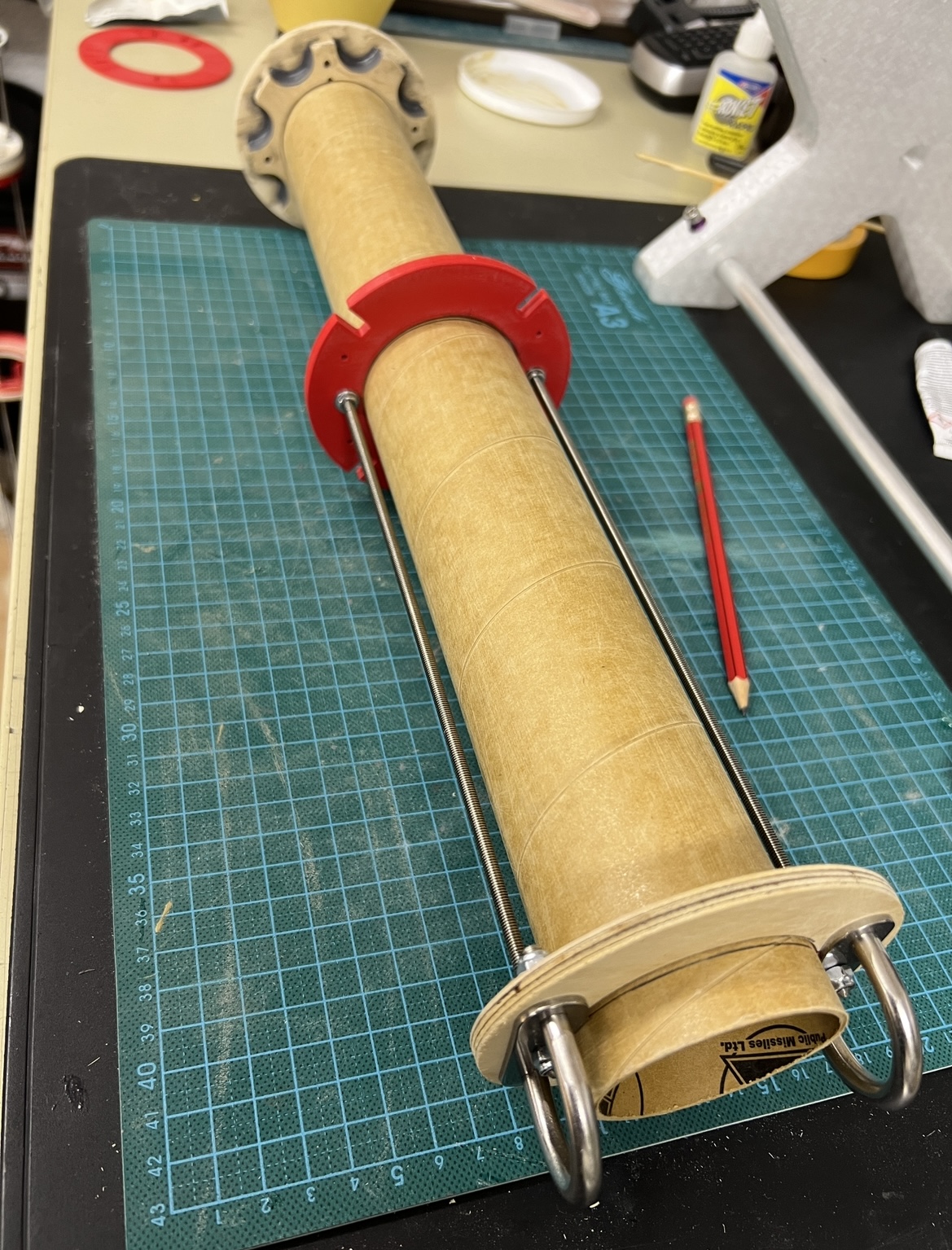

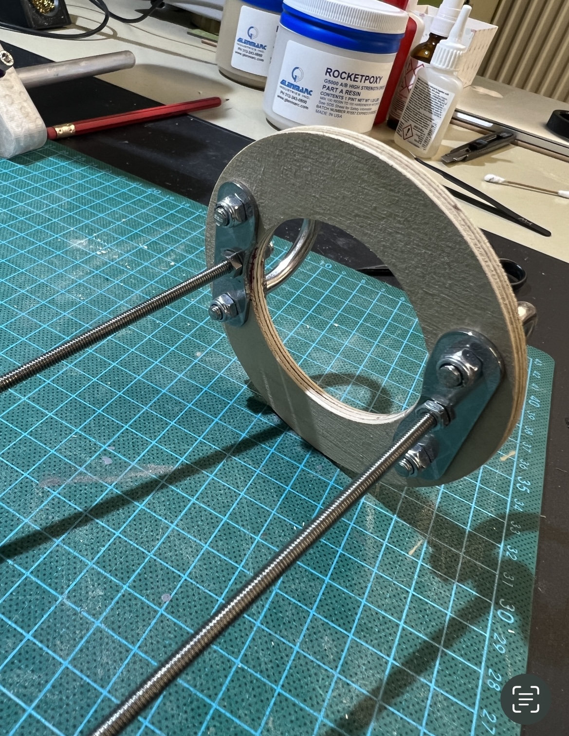

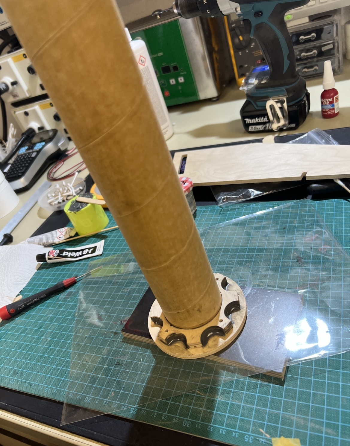

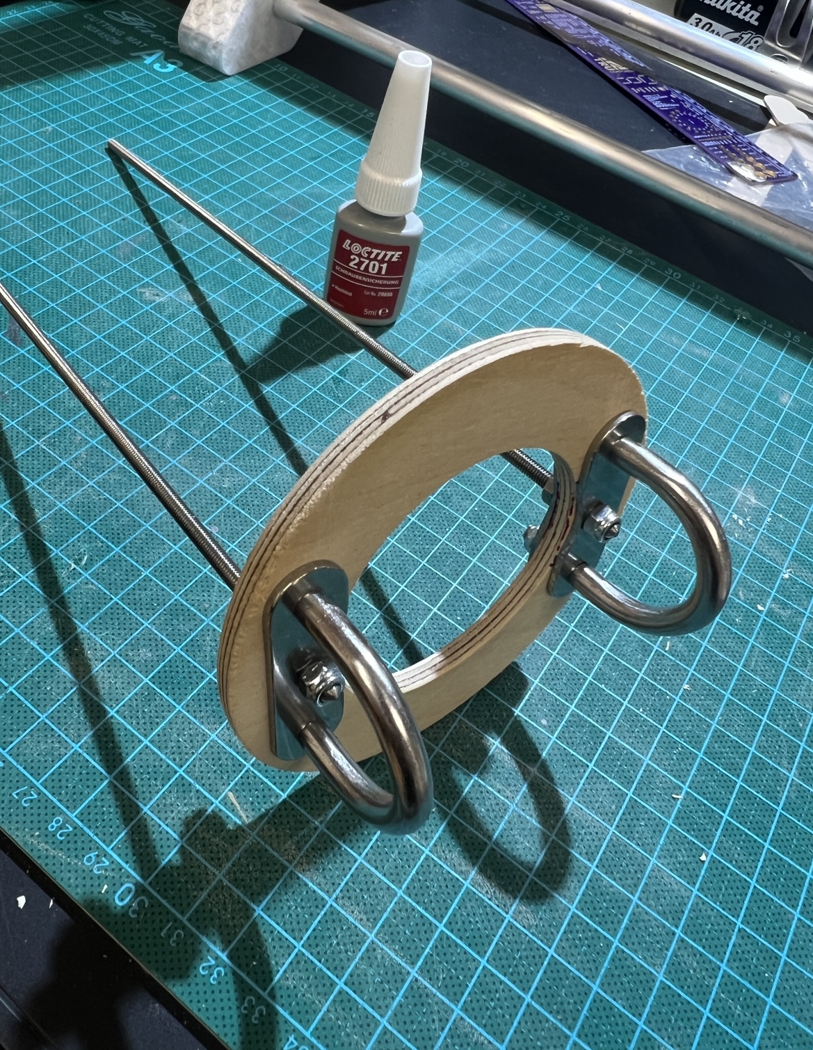

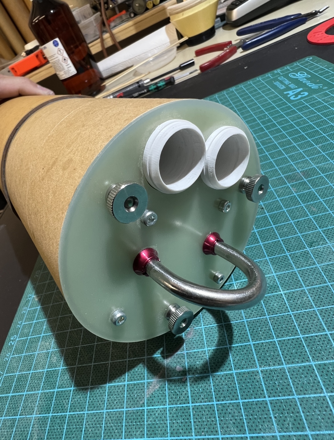

Auch an der Heck Sektion habe ich ein wenig angefangen .. einerseits mit dem Heckspant und am vorderen Ende mit der Hardware … als nächstes müssen die Finnen verglast werden .. neue Matten sind unterwegs …
Grüße Marco

Alles an der Booster Sektion ausgerichtet und die Spannte mit epoxy fixiert ..
Grüße Marco

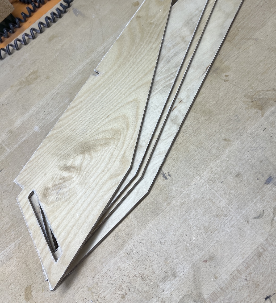

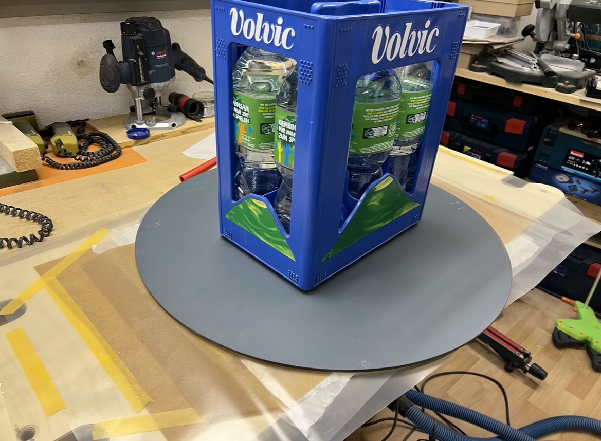

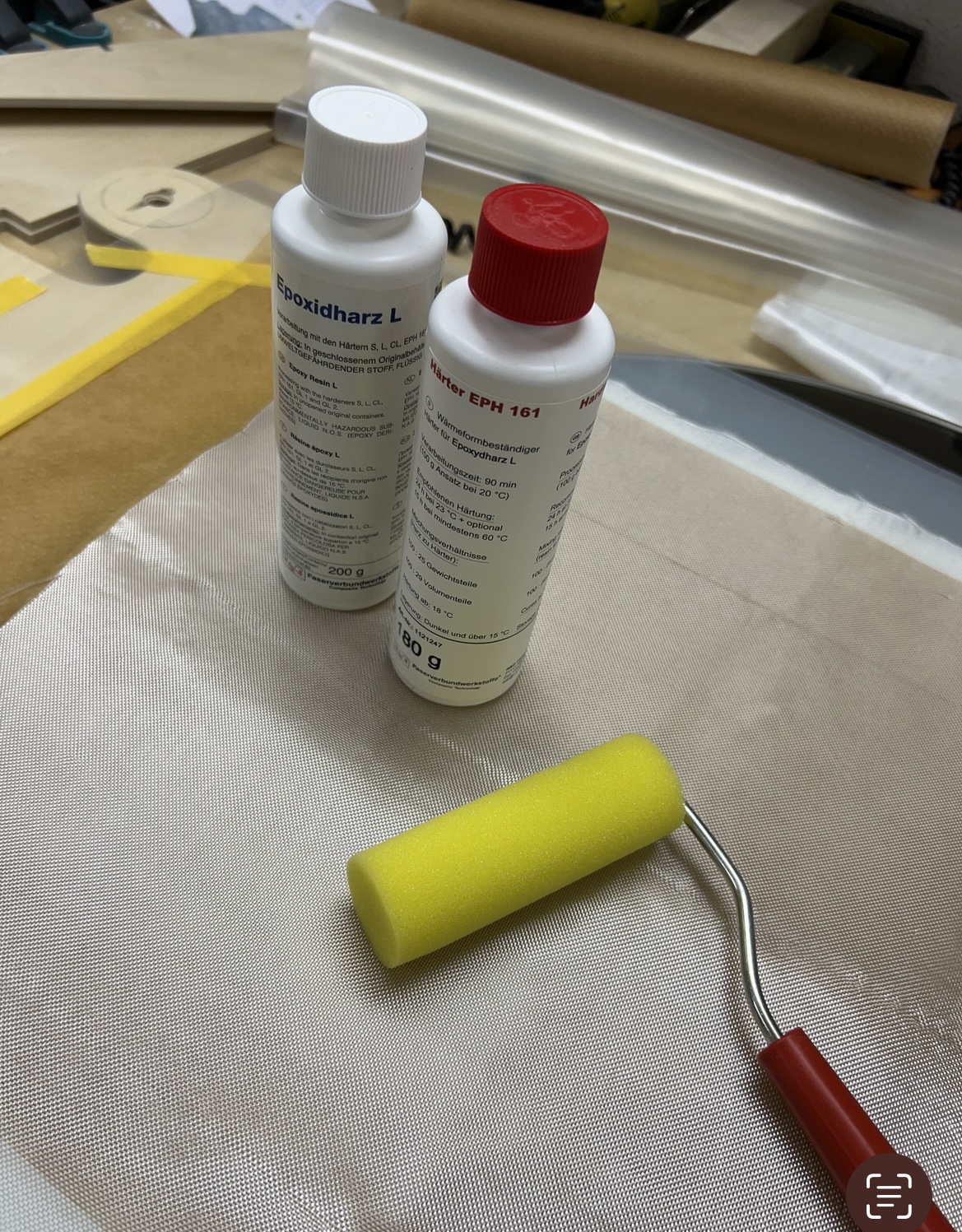

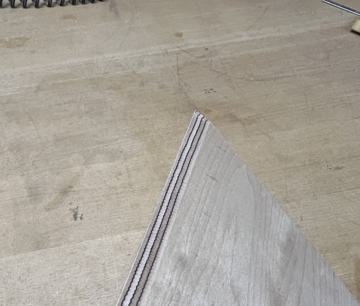

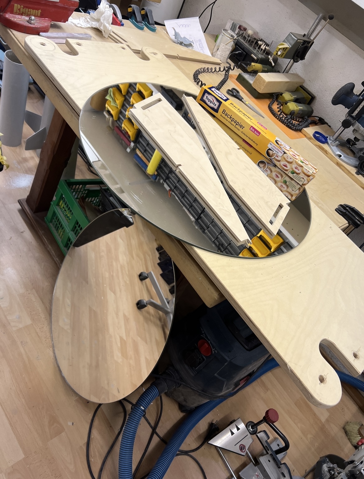

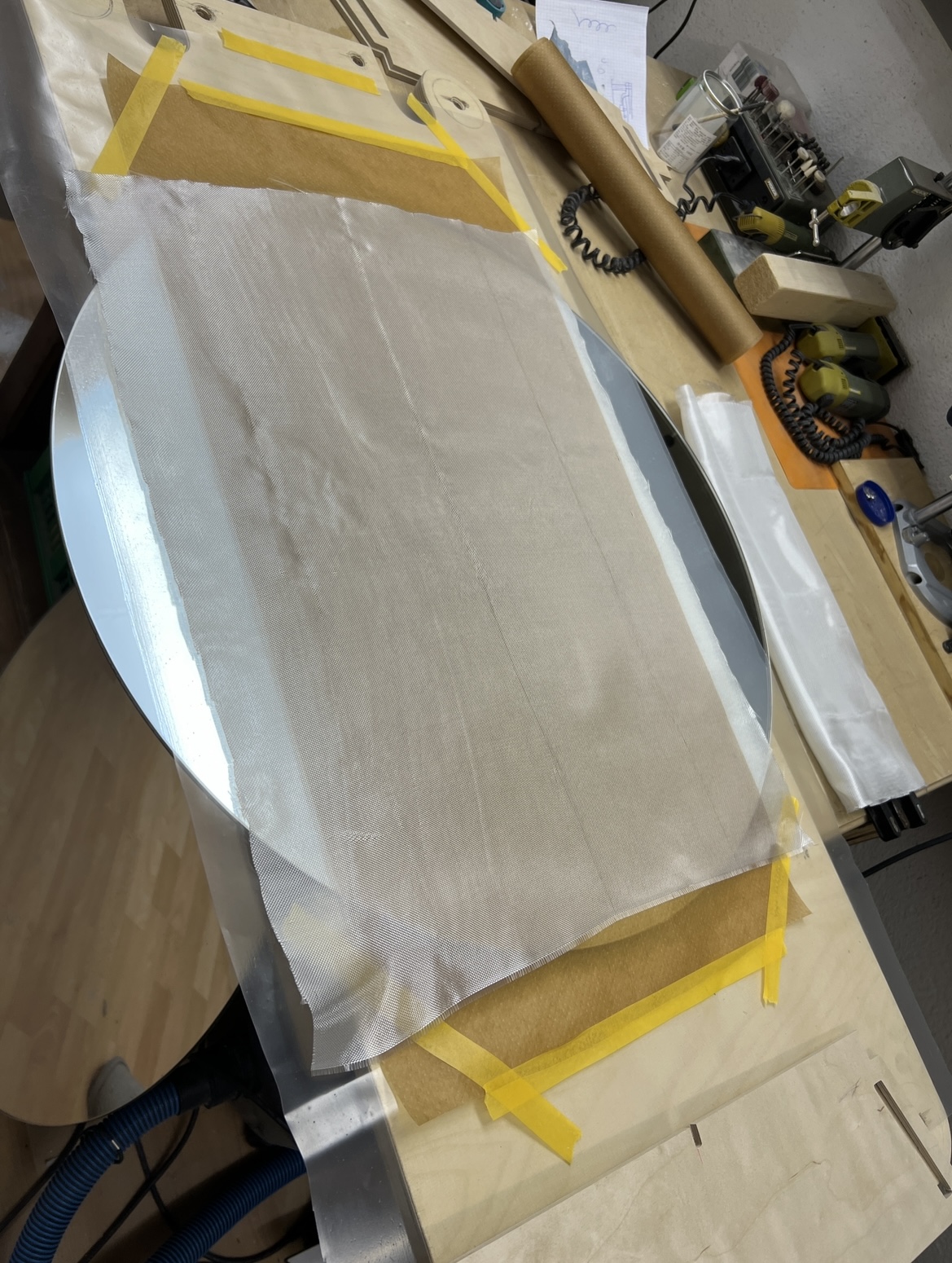

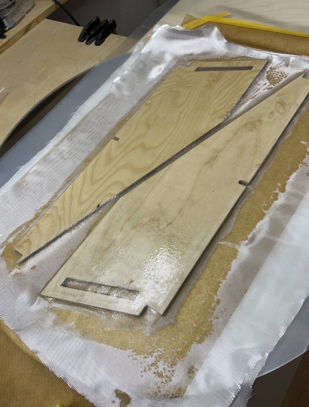

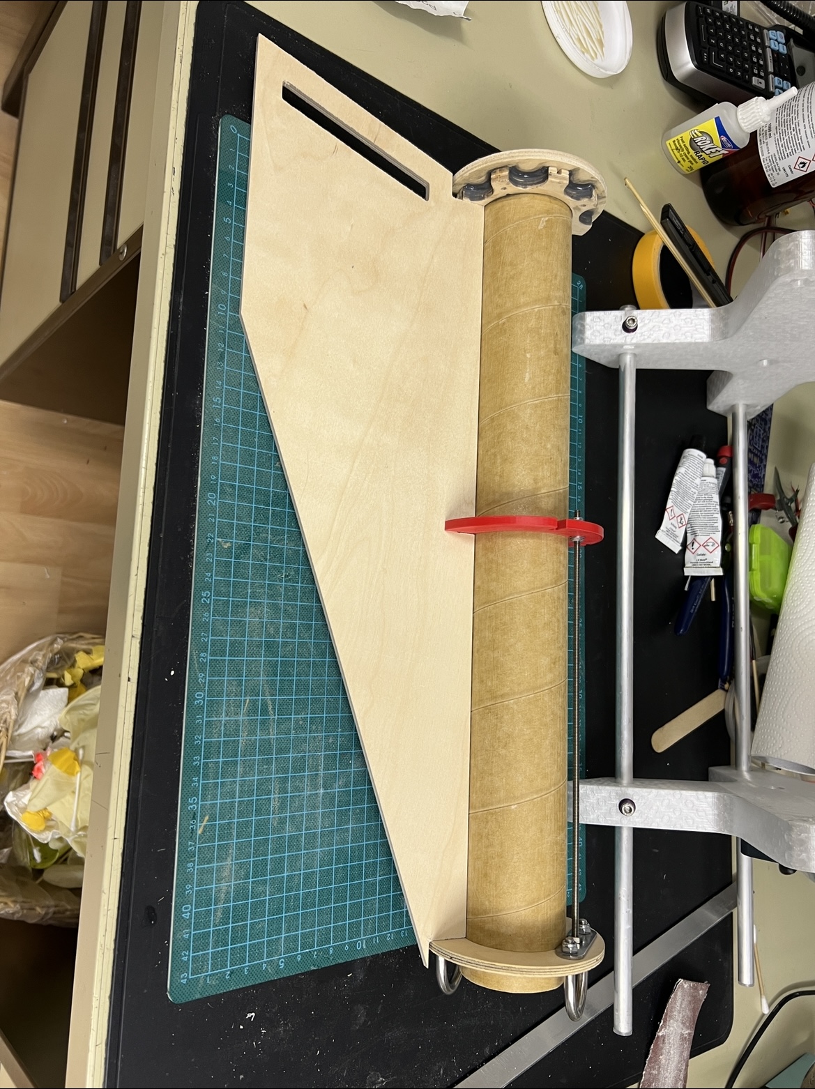

Heute kamen endlich die Matten die ausgegangen sind … 80g FK Aero
Und ich konnte endlich mit dem glasen der Finnen beginnen … ich hatte extra Flugzeug Sperrholz in sehr hoher Qualität gekauft .. trotzdem waren zwei Finnen nicht 100prozent gerade …
Das Sandwich wird jetzt zwischen zwei Spiegeln verpresst um bestmöglich Geradheit zu erreichen …
Morgen dann das zweite paar … Grüße Marco

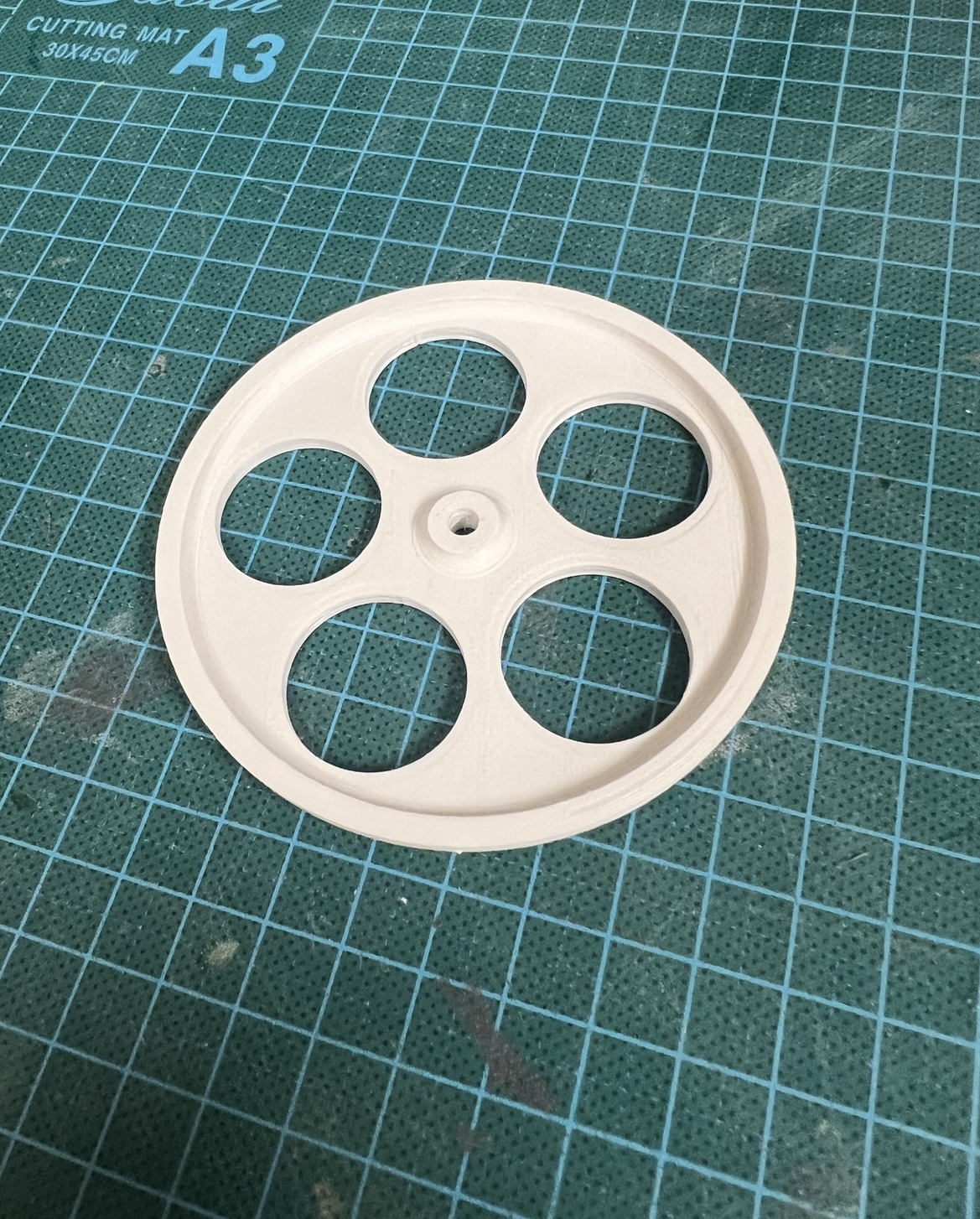

Gestern Abend ging es nur ein wenig weiter …

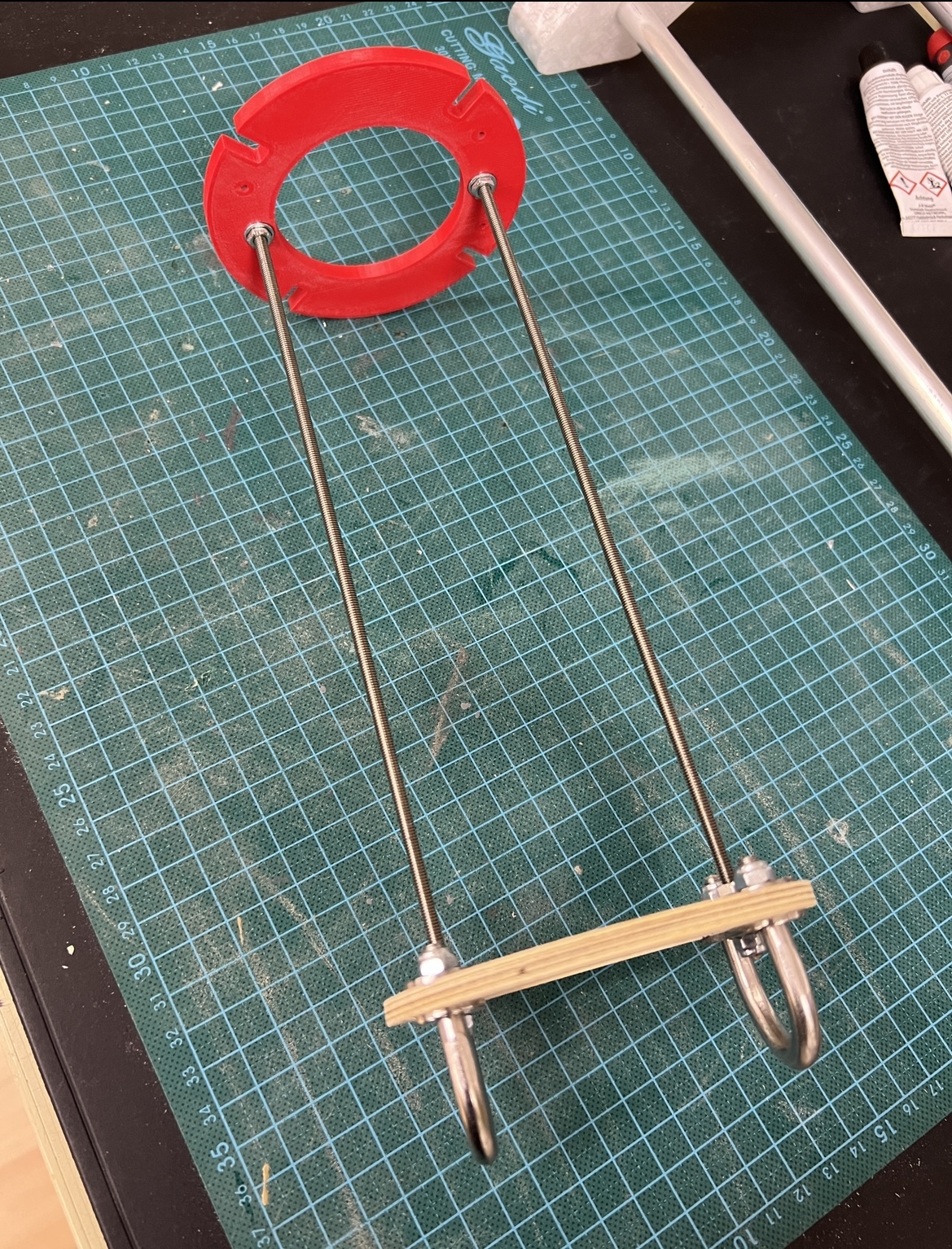

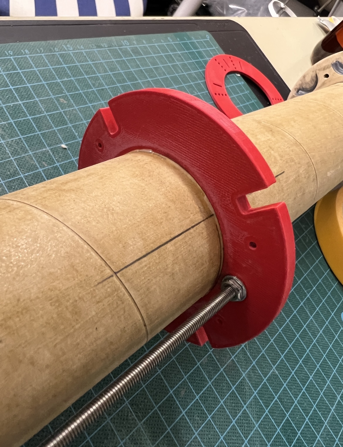

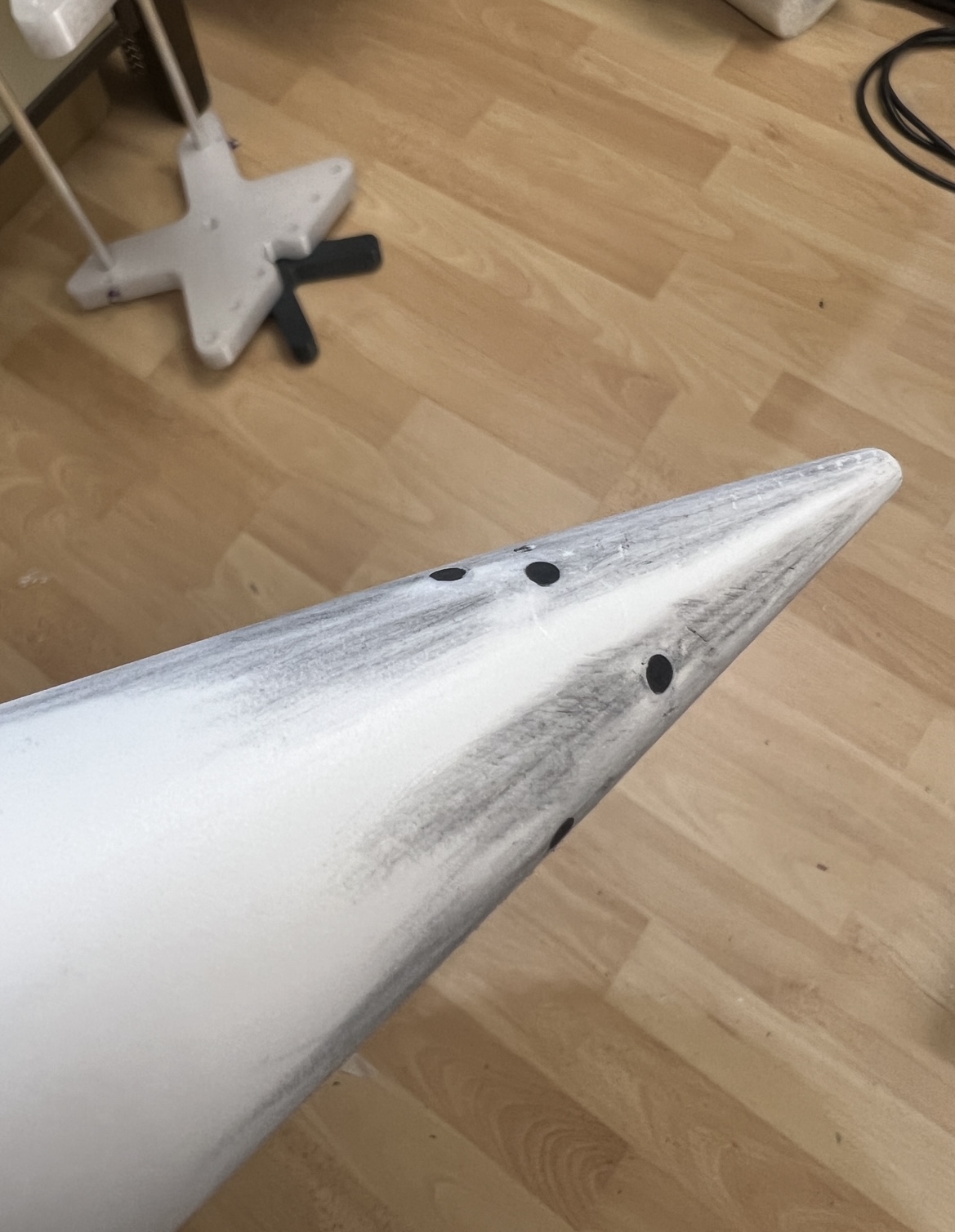

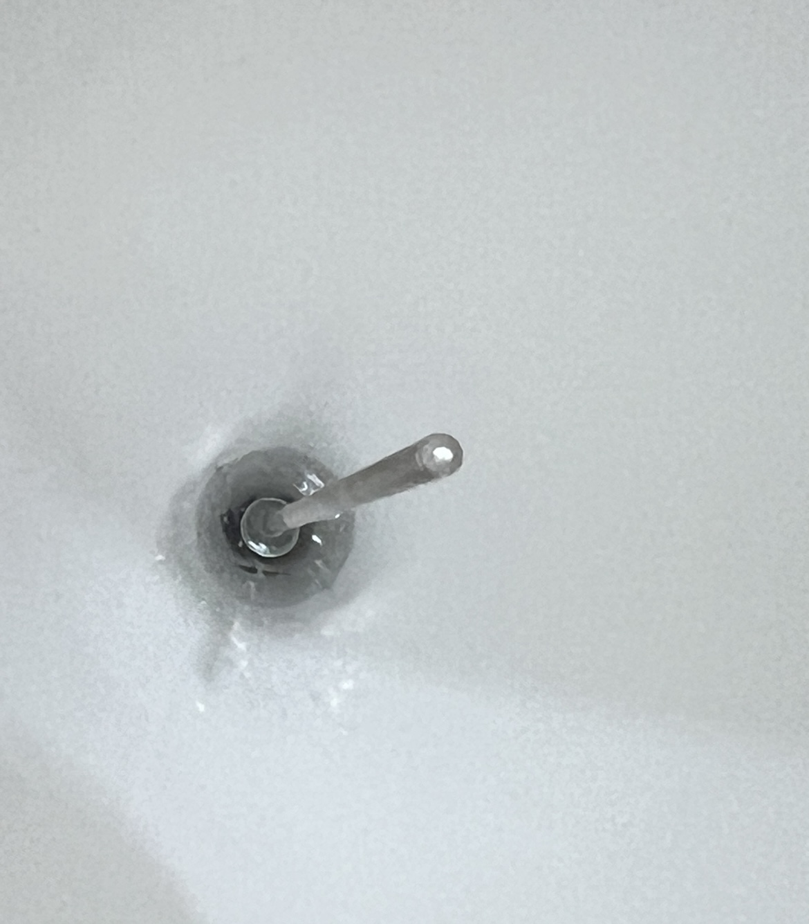

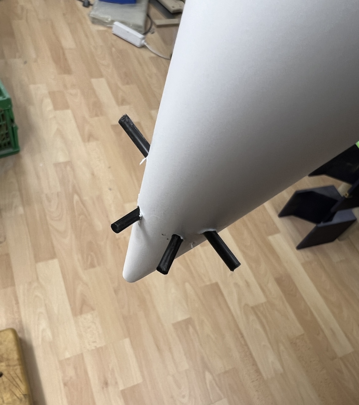

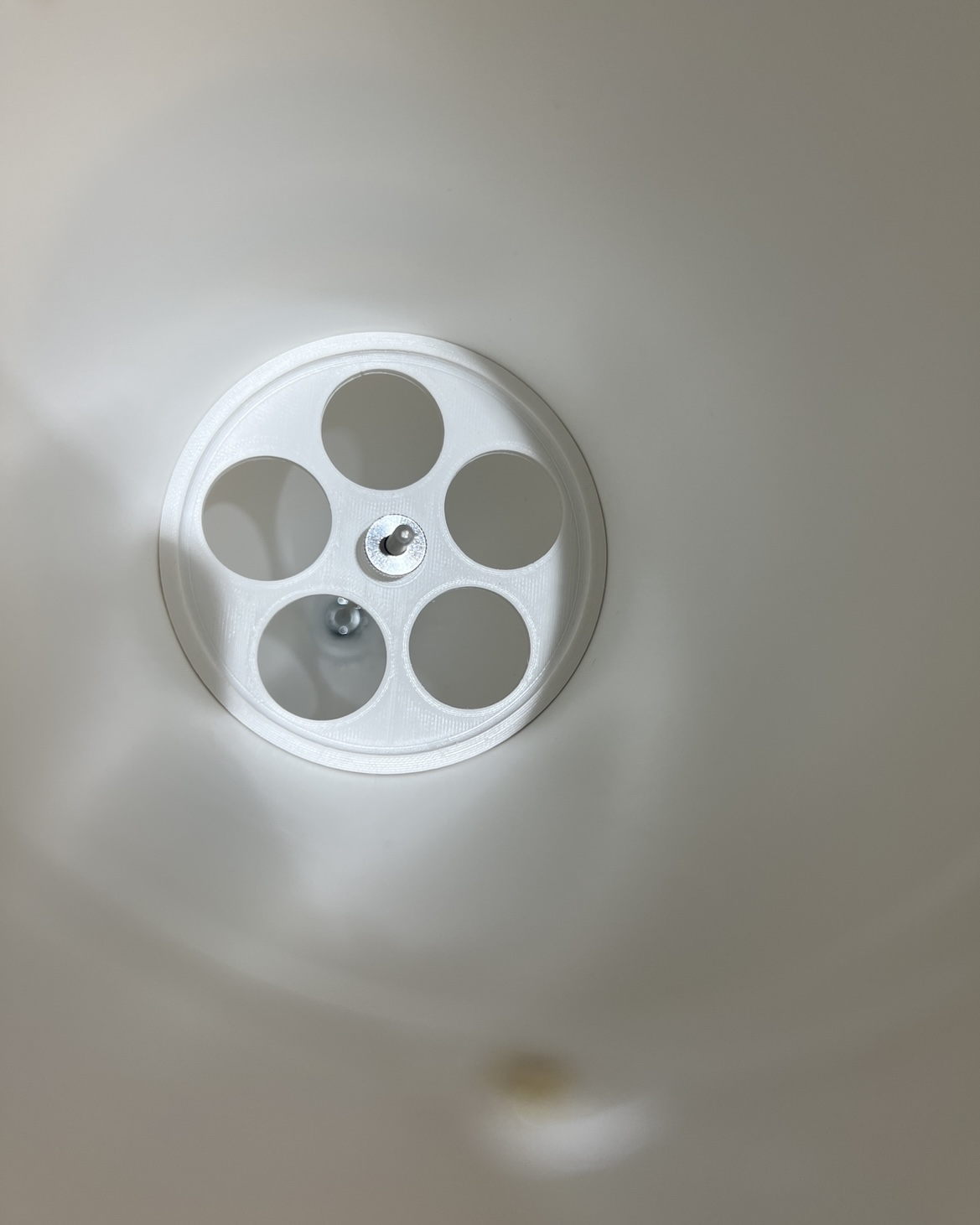

Ich habe eine Gewindestange in die Nasenspitze eingesetzt. Diese soll später bei Bedarf Gewichte auf Schlitten auf nehmen um den Schwerpunkt je nach Motorgrösse / Gewicht entsprechend an zu passen.
Damit die Klebung auch bleibt wo sie ist habe ich mit Kohlestäbe die ich quer durch die Spitze gesteckt habe gearbeitet.. die Schlitten werden zwar schon möglichst so gestaltet das die flächig innen Anliegen aber falls es doch mal kein Zusatzgewicht braucht oder nur ne kleine adhoc Lösung auf dem Feld habe ich noch einen Zentrier Ring entworfen der dafür sorgt das vor allem beim starten und landen nichts schlackert oder einschlägt …
Das Ganze dann mit Epoxy auf gegossen …
Am Ende die überstände abgesägt und überschliffen … da wird man bei der fertigen Spitze nichts mehr von sehen ..
Mal sehen wie gut das hält ;-)
Grüße Marco
Beiträge: 5516
Beitrag 7655947 [Alter Beitrag07. Juni 2023 um 22:25]
Ich habe eine Gewindestange in die Nasenspitze eingesetzt....
Grüße Marco
Autsch....eek!
War das wirklich notwendig frown ?
Beiträge: 3034
Beitrag 7655948 [Alter Beitrag07. Juni 2023 um 22:31]
Autsch....eek!
Wie so, das sieht doch gut aus.
Das hält bestimmt. Macht halt eine irre Arbeitbig grin

Flossen sind soweit verglast und so gut wie gerade …

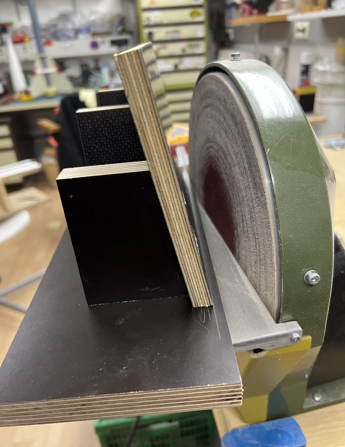

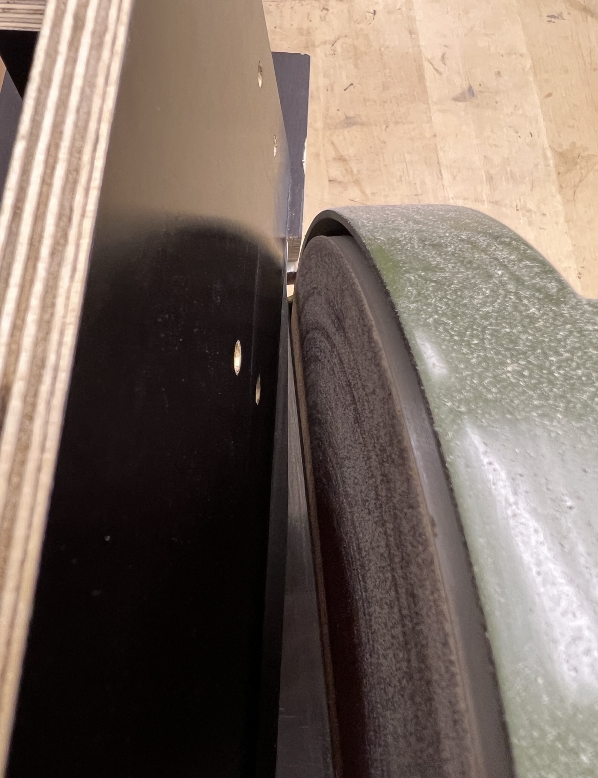

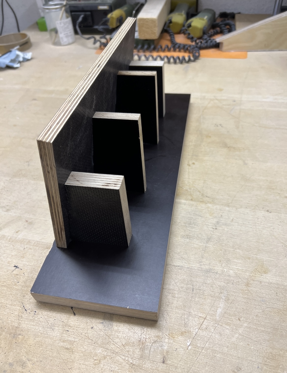

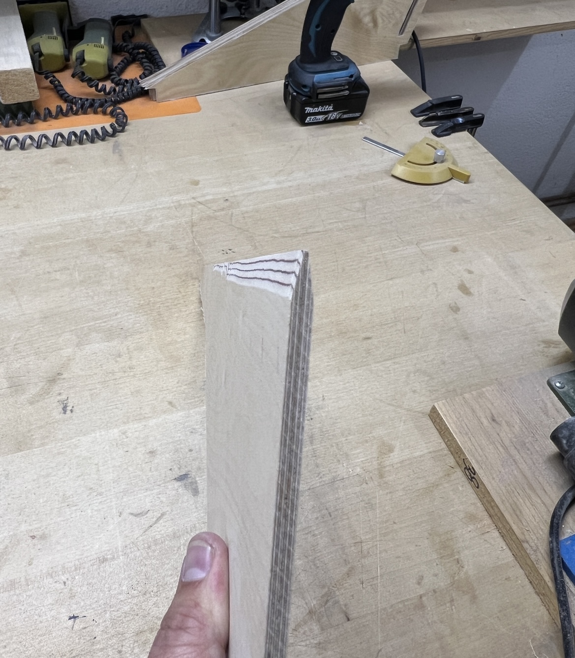

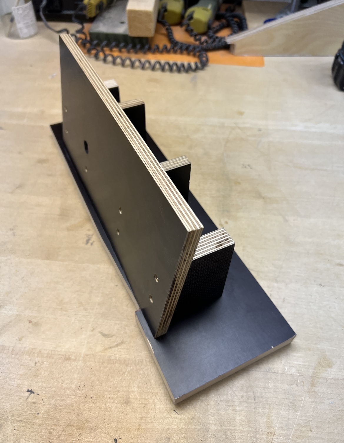

Für den nächsten Step habe ich ein kleines Zwischenprojekt eingeschoben .. wieder in der Kategorie Restekiste habe ich heute Abend ein Fin Bevel Jig alla John Coker gebaut . Abgestimmt für 10grad .. erste Tests sind ganz gut gelaufen ! Noch ein wenig üben und Winkel / Abstände optimieren und dann sollte das gut zu nutzen sein …
Hier ein paar Impressionen:
Viele Grüße und schönes Wochenende Marco
