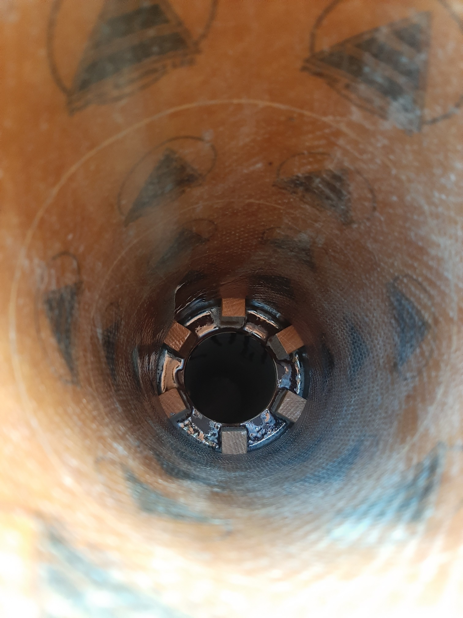

Hast du Einschraubmuttern in den Klötzchen? Und wie vermeidest du es, dass die sich spalten?

nein, ich verwende nur normale Holzschrauben.
Wenn du Buchenholz verwendest und das mit dem Schraubenkerndurchmesser vorbohrst spaltet es sich auch nicht wink !
Beiträge: 5431
Beitrag 7656383 [Alter Beitrag01. August 2023 um 22:37]
so sitzt der verstärkte PML-Kuppler des Mittelrohrs auf den Klötzchen im Körperrohr des Boosters auf...

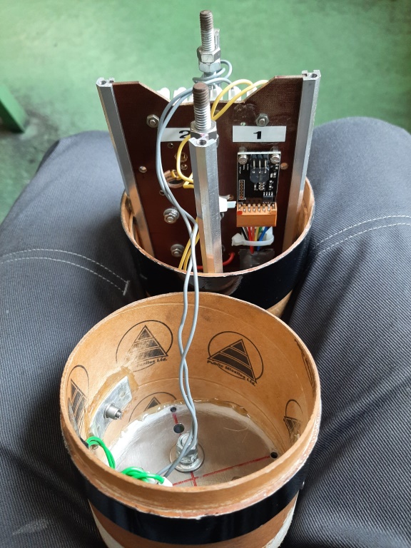

Beitrag 7656384 [Alter Beitrag02. August 2023 um 22:48]

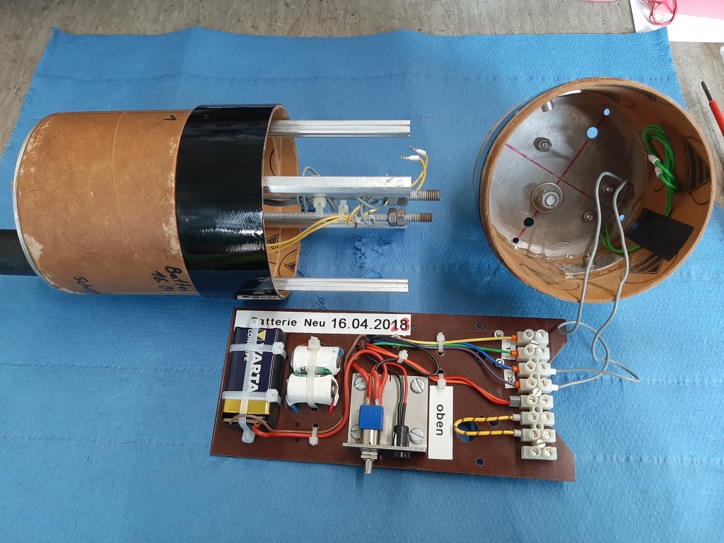

Heute noch mal die Ebay mit dem Altimeter gecheckt und natürlich vorm Flugtag noch mal die Batterie erneuert.
Auch wenn mein Schreibgerät z.Z. nicht funktioniert und ich es so nicht dokumentieren konnte aber die 9V Batterie ist ausgetauscht wink !

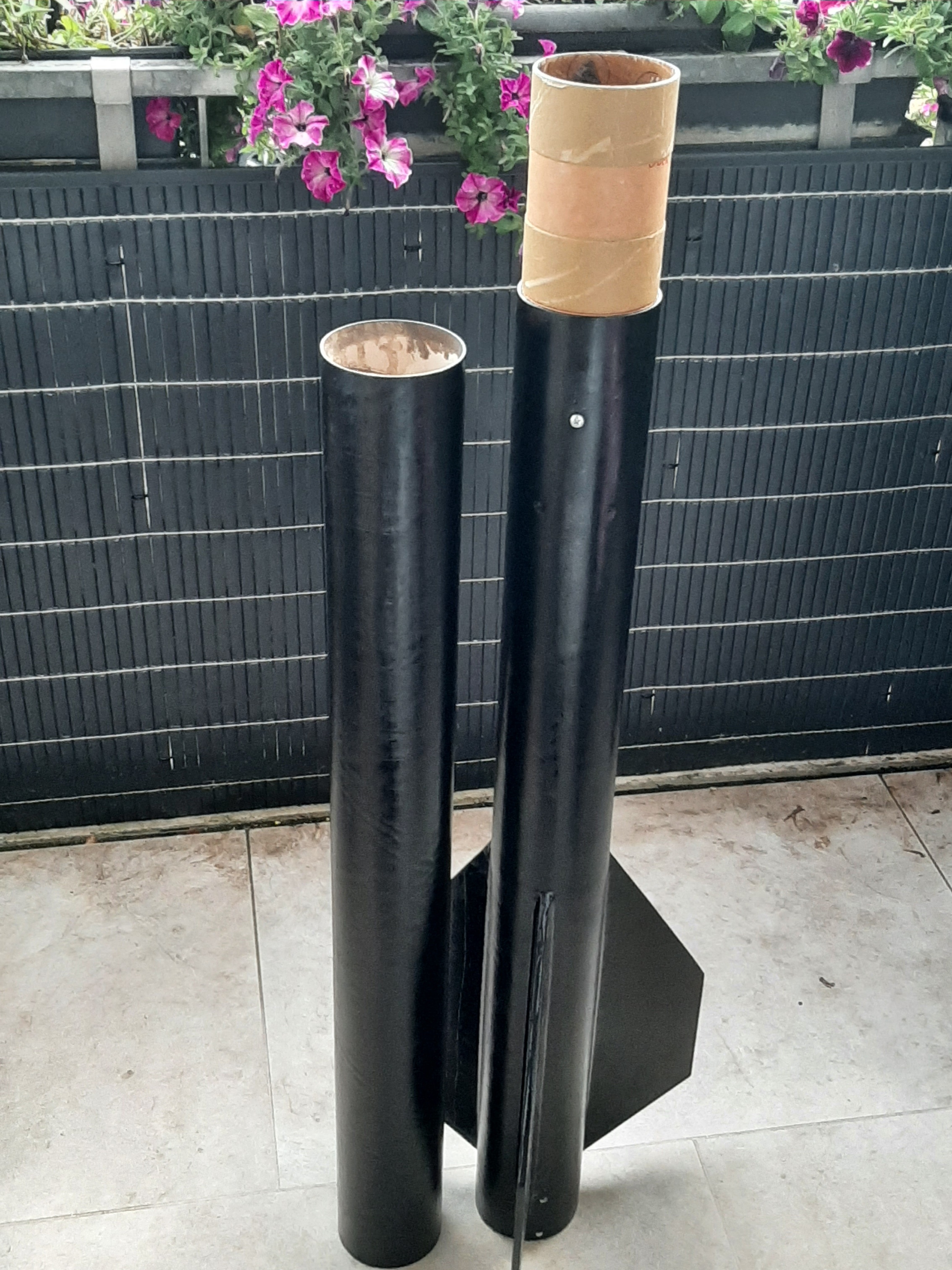

Beitrag 7656388 [Alter Beitrag03. August 2023 um 21:10]
%Bild1
@ Thomas, die unliebsame "Schleiforgie" ließ sich doch nicht vermeiden aber wenigstens mit gutem Werkzeug... smile !
@ Marco, Danke für das Kompliment aber ein bisschen Farbe muss da noch drauf (auch wenn das wieder zusätzliches
Gewicht ist ) ich bin nur noch unschlüssig ob schwarz oder weiß....roll eyes (sarcastic) !?
Erstmal toller Baubericht ! … kann es schon nicht mehr abwarten bis ich wieder ein wenig Zeit finde und dann Endlich Manching kommt …
Farbe muss drauf klar. Ich dachte aber sogar ernsthaft in einem Braunton zu lackieren ;-) fand die Kombi mit leuchtenden Gelb echt spannend .. und bei deiner Farbvorgabe würde ich denke ich mit weis oder einem Hellgrau gehen… natürlich musst du das genau so machen wie du das willst !
Und der schicke Fein hat dir ja sicher mit dem schleifen gut geholfen … falls er über eine Starlock Aufnahme verfügt als kleiner Tipp da gibt es auch Aufsätze mit frei hängendem Schleifband um Rohre zu schleifen … hab ich grad letztens besorgt und wird bald aus probiert … Grüße Marco

Beitrag 7656414 [Alter Beitrag07. August 2023 um 20:07]

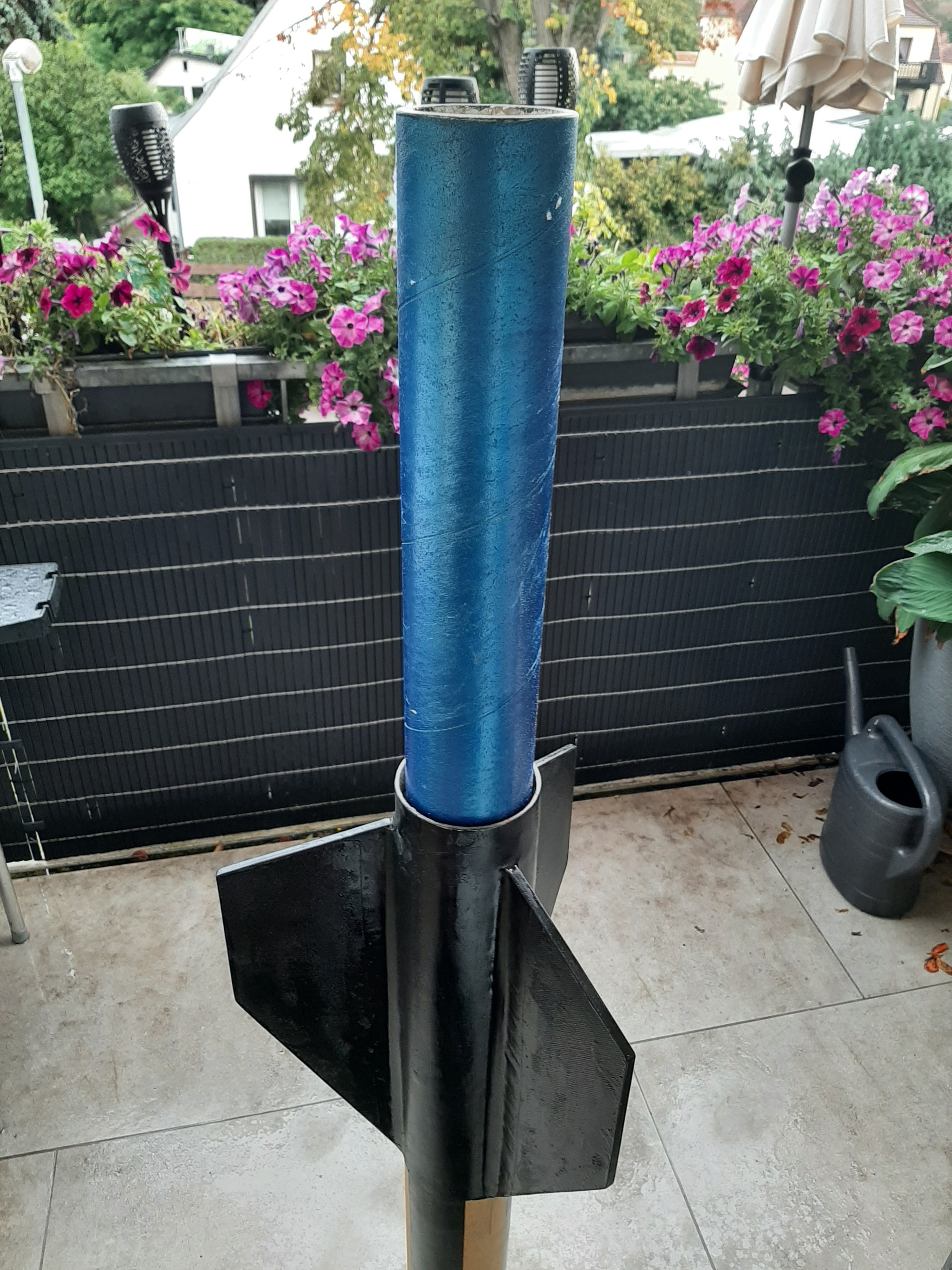

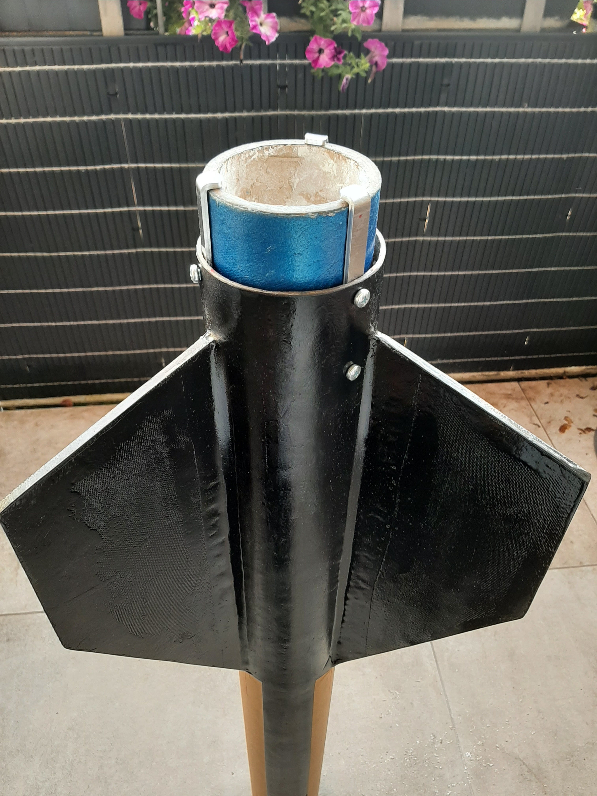

Die Oberflächen der Flossen hab ich mit einer Dose Spritzspachtel noch etwas verbessern können...smile
Bei der Farbgebung hab ich mich dazu entschieden die IKARUS so wie meine Dragonfire, also schwarzes Heck und gelbes
Oberteil + Spitze zu lackieren. So ist sie auch in großen Höhen noch gut zu sehen...
Naja, außerdem hatte ich noch ein paar Dosen sehr gut deckendes schwarz von der Medusa übrig....
Hier ist auch gut zu sehen, wie lang der verstärkte Kuppler zum Mittelrohr ist.

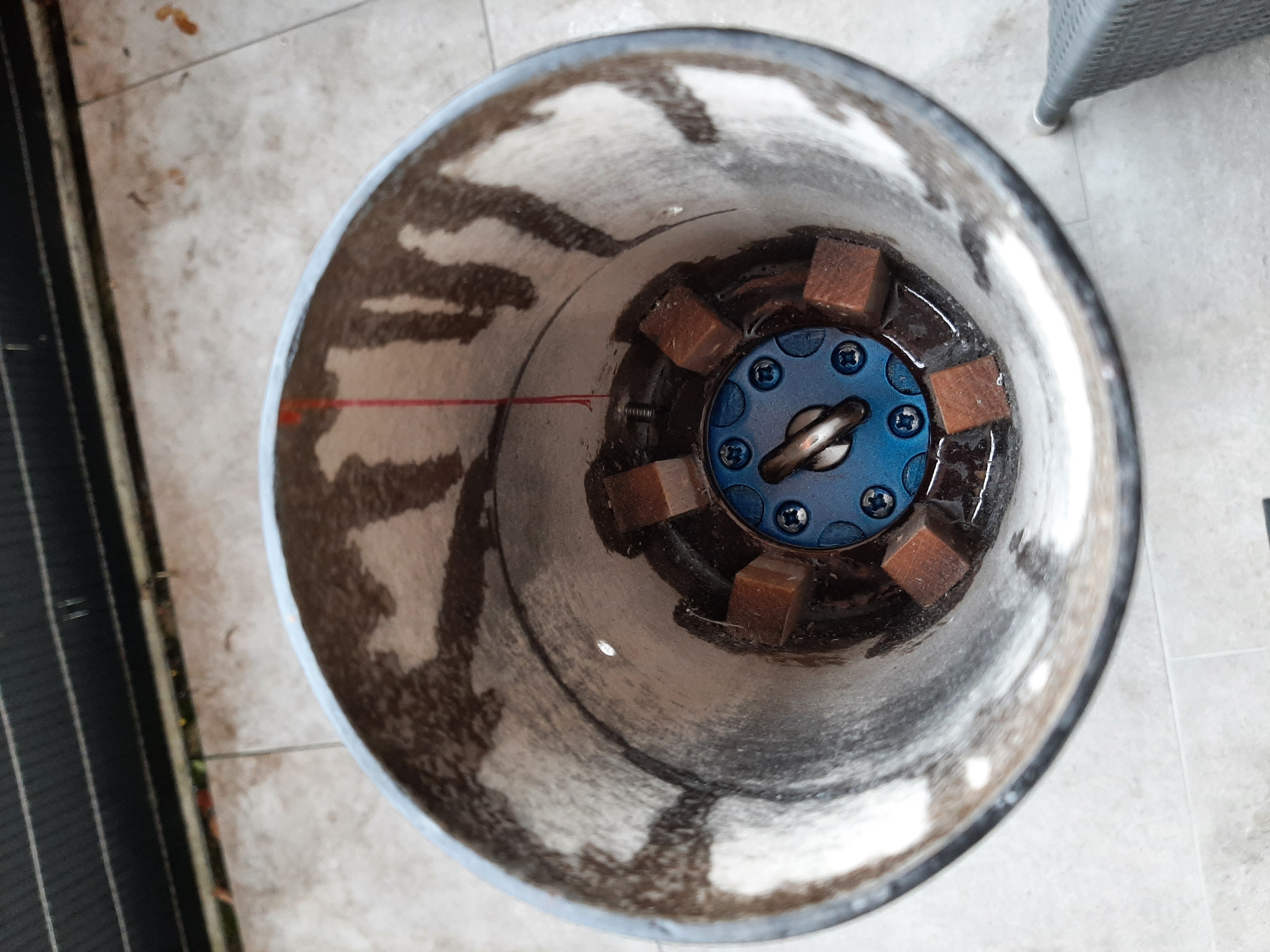

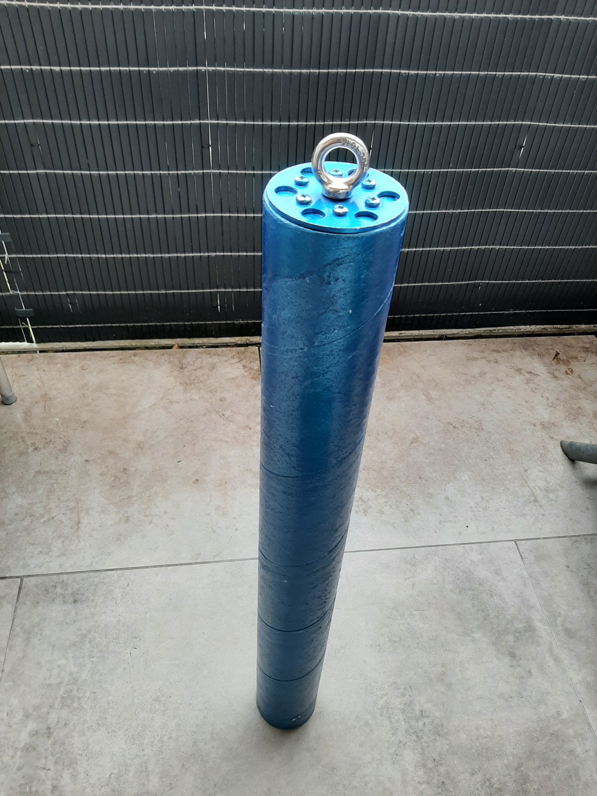

Da der Originalmotor von Siggi natürlich erst beim Flugtag vor Ort zur Verfügung steht, musste ich
mir zum auswiegen des genauen Schwerpunktes der IKARUS schon mal einen exakten Motordummy mit Gipsfüllung herstellen.
Am oberen Ende des Motors wurde wie beim Original eine Halterung mit Ringöse verschraubt an welcher dann
das Schockcordband befestigt wird.
Anprobe des Motors...

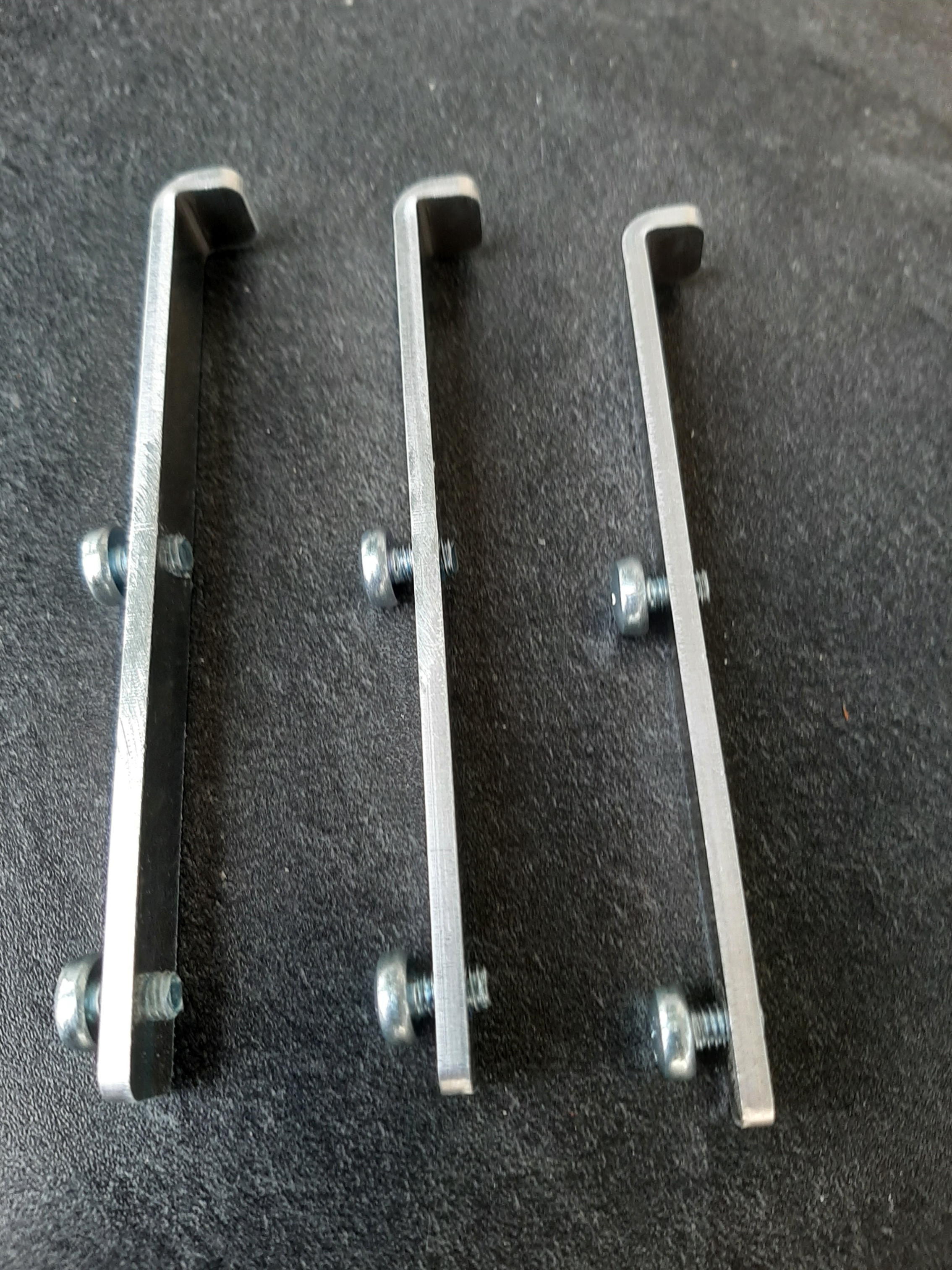

die Halteklammern für den Motor
Der Motor sitzt direkt auf dem Schubspannt auf
Die Motorhalteklammern
verhindern das Herausrutschen des Motors...

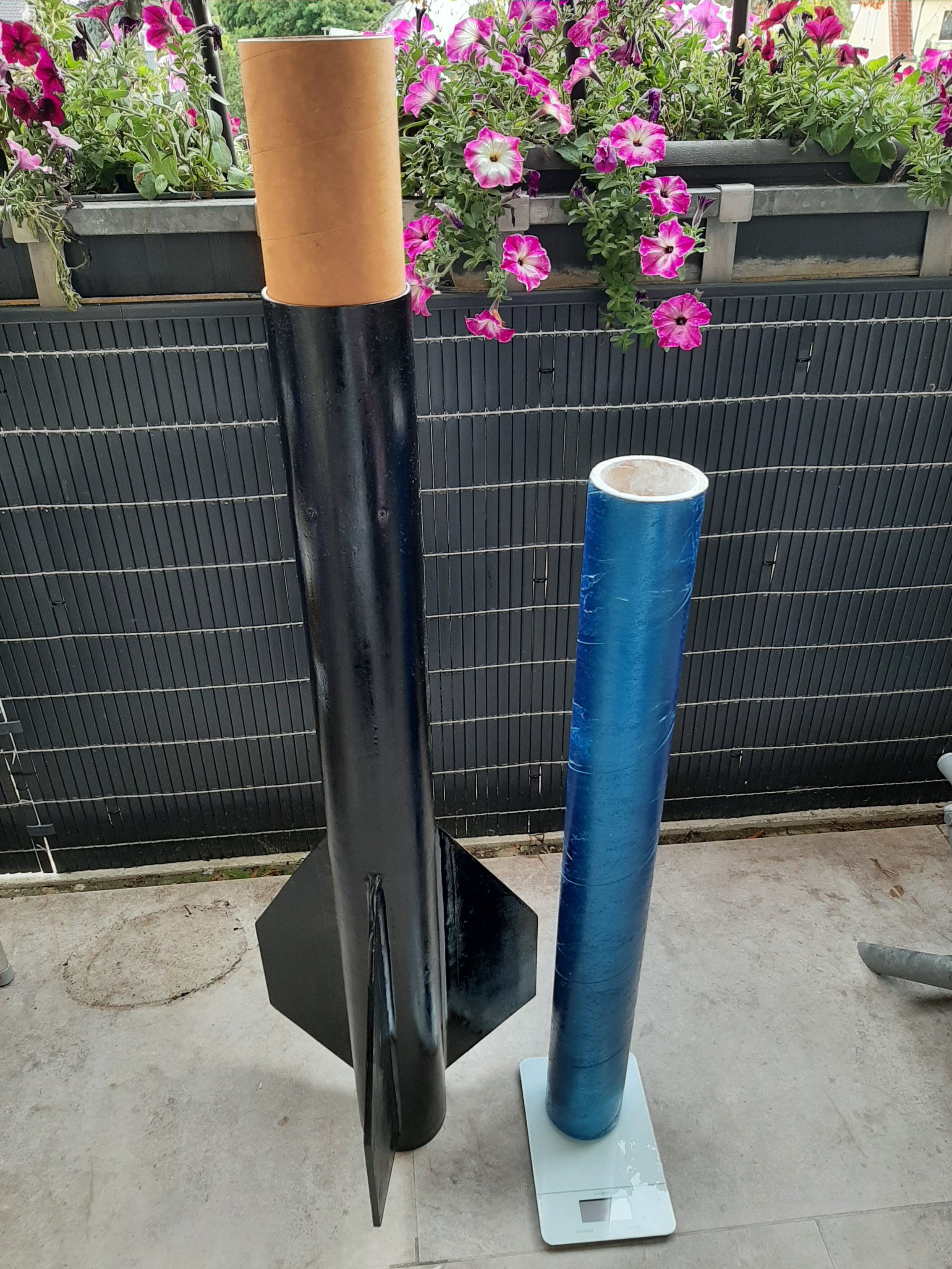

Beitrag 7656513 [Alter Beitrag14. August 2023 um 22:58]
Der Booster und das Mittelrohr, hier gut zu sehen wie lang der Kuppler vom Heck in das Mittelrohr hinein ragt...wink !

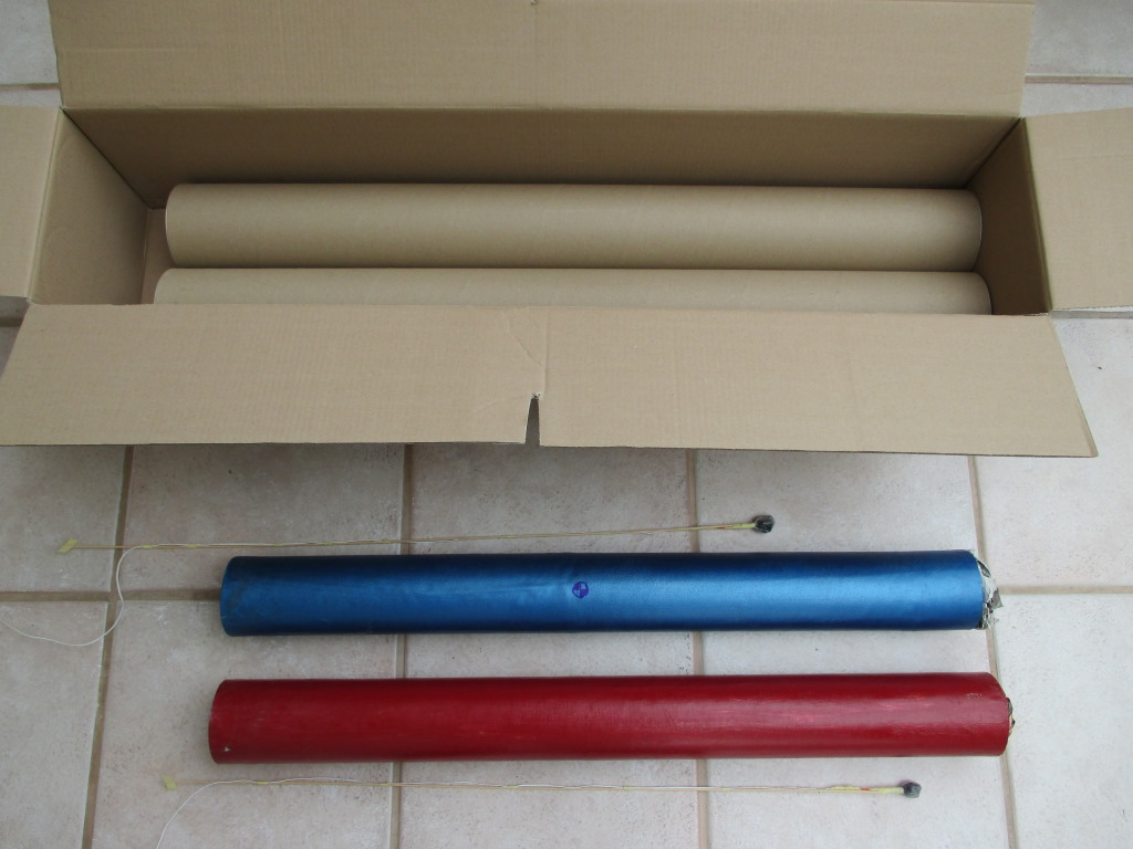

also geplant sind zwei Testflüge mit Siggis düsenlosen (!) Motoren (wenn die IKARUS ganz bleibt...) einer am Samstag und einer am Sonntag...smile !
Hier mal ein Foto von Siggis Original-Motoren, welche er am Wochenende selbst nach Manching mitbringt und mich
dann bei den Startvorbereitungen unterstützen wird smile !
Ich bin schon sehr gespannt ob alles klappt wie geplant und freue mich auf die Starts !
