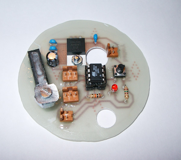

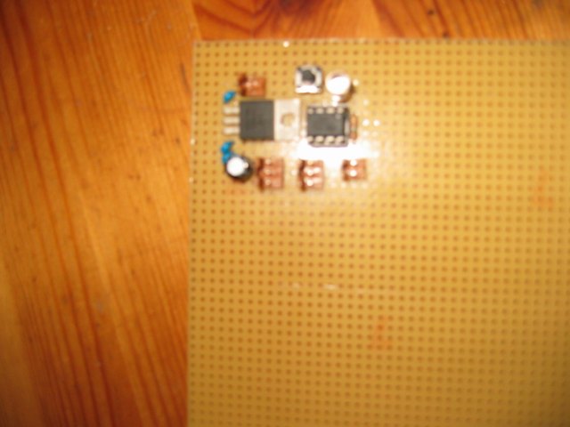

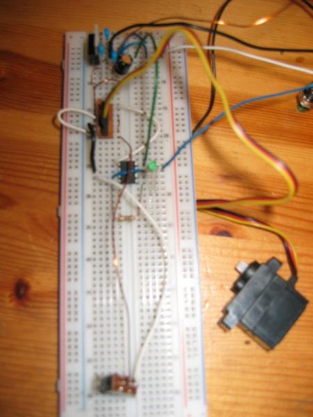

Stephan hat mir freundlicherweise alle erforderlichen Bauteile für den "STM" besorgt und mir den µC Programmiert, sodas ich das teil auch nachbauen konnte.
Nachdem mir Stephan die teile geschickt hatt, hab ich erstmal alles auf dem Steckbrett ausprobiert...
Bis auf ein Softwareproblem, was sich vermutlich auf den Versand zurückführen lässt, hat soweit auch alles geklappt...
...sodas ich alles zusammenlöten konnte.
(Lochraster, 4*3cm klein smile )
Danke nochmal, Stephan !
Robert

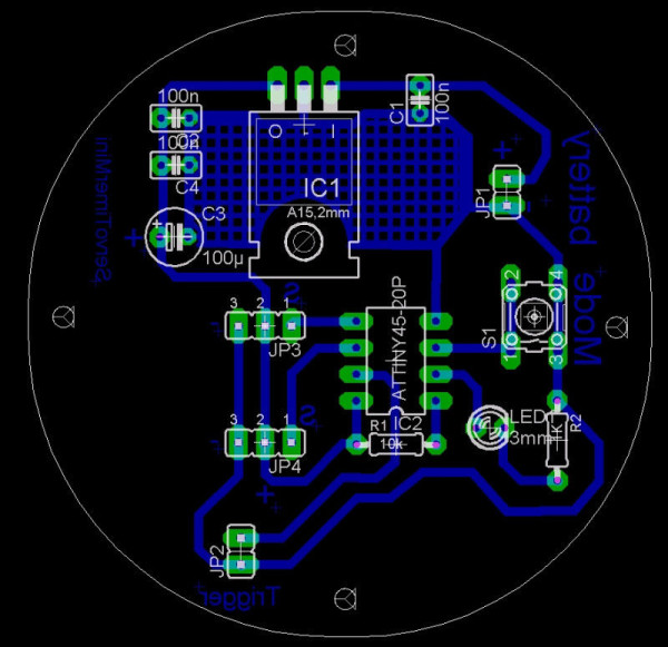

Für alle die auch gerne den STM nachbauen wollen stelle ich die Daten dazu ins Archiv.
-Schaltplan
-Layout
-Teileliste
-Software
-Anleitung
(Man benötigt ein Programmiergerät um die Software auf den Mikrocontroller zu bringen.)

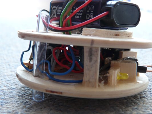

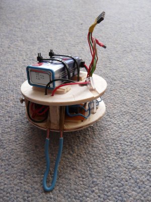

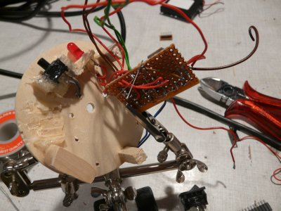

der STM aus dem ersten Post schlummerte längere Zeit unbenutzt in der Kiste und wurde jetzt wieder reaktiviert smile
Das Modul wurde erst einmal fast total zerlegt, da noch einige Verbesserungen eingebaut werden sollten. (Unter anderem neue LED mit passendem Widerstand, neuer Schalter, besserer 9V Clip, Abreißkontakt über Messingröhrchen...)
Lötarbeiten an der Platine
Passt auch nachher alles wieder zusammen?confused
Das Modul in 1-Liter Bauweise mit schön heller gelber LED und Abreißkontakt.
Man kann mit passenden Adapterscheiben das Modul auch in eine 1,5l Flasche stecken und hat somit viele Möglichkeiten. Ich bin gespannt auf die ersten Flüge beim neuen Besitzer (evtl. BlueSky...? wink)

netter Timer, ja sieht doch immer recht chaotisch aus wenn man was auf Lochraster aufbaut.
Für was ist eigentlich der Siklikonschlauch?

Beitrag 7398901 [Alter Beitrag26. April 2011 um 10:19]
nicht immer. Aber je kleiner man baut je chaotischer wird das ganze, da geb ich dir recht. Ist aber auch auf gedruckten Schaltungen so. Was ja auch ganz normal ist.
Ich vermute mal, dass der Silikonschlauch für Kabel ist. Geplant ist vielleicht eine gemeinsame Stromversorgung für alle Module. Oder Komunikationsleitungen für das Modul über dem Auslöser und unter dem Auslöser.
Beiträge: 1154
Beitrag 7398902 [Alter Beitrag26. April 2011 um 10:42]
der Schlauch ist für die Verbindungsleine smile
Bei meinen Raketen geht eine Leine vom Drucktank durch alle Module bis zu den Fallschirmen, die an dieser Leine angeknotet sind. So bleibt alles zusammen wink Die Leine wird bei Modulen mit Elektronik und Kabeln durch den Schlauch geführt und kann sich somit nicht verheddern.
